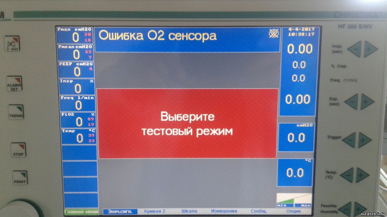

Здраствуйте братцы, у меня аппарат ИВЛ Кристина в мониторе показывает [ ошибку 02 сенсора ] и все кнопки отказалось работать
остальное в картинке...

Если на этом аппарате выходил из строя кислородный датчик , то кнопки работали .
У меня на аппарате Christina HF300 при включении выходит сообщение о неправильных показаниях какого-то датчика давления и появляется поле для ввода пароля
Давления подачи газов (воздуха и кислорода ) точно в норме .
Кто видел сервисную инструкцию , есть ли там пароль ?

Датчик давления это тот, что калибруется при включении режима "тест" по "0 mbar" и по 50 "mbar" в сервисном режиме через RS-232.

Проверил с осциллографом все датчики давления на плате , подавая с электронным манометром давление из шприца , смотрел и с операционных усилителей и с непосредственно с сенсоров . С некоторой долей вероятности можно утверждать , что эта часть схемы исправна (два одинаковых датчика при одинаковом давлении подают на АЦП одинаковый сигнал ) .
Дело в том , что ошибка возникает на том этапе , когда ещё давление в контур не подаётся , при режиме тестирования он должен быть разомкнут . С цифровых выходов одного АЦП из двух одинаковых (MAX 198) идёт какой то "лес" с "треугольниками " вместо пачек нормальных импульсов (на втором) . Заказал эту микросхему, но дело может быть и не в ней ( там общая цифровая шина идёт и на контроллер и на ЦАП ) . А что бы сделать калибровку "в сервисном режиме через RS-232" нужно опять же иметь программу и пароль ? Наверное если отправить этот ИВЛ в Тримм , они потребуют огромные деньги кроме калибровки ещё и за новую плату управления (она всего одна ) и с плохим финансированием больницы проблема зависнет на годы ( есть уже опыт )
