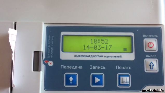

Есть проблема с портативным электрокардиографом ЭКГК-01 «Валента», заводской № 3272, дата выпуска 04.2010 (см. видео во вложении). Так он себя ведёт при работе от аккумулятора. При подключении к сети через некоторое время, минуты 2-3, удаётся включить аппарат и работать на нём.

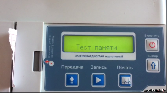

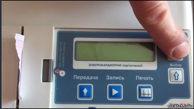

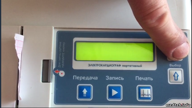

Что-то не могу выложить видео. Объясню на словах. При нажатии и удержании кнопки "ВКЛ" включается подсветка индикатора, затем кратковременно высвечивается "Тест памяти", затем дата и всё гаснет.. (скриншоты с видео во вложении)

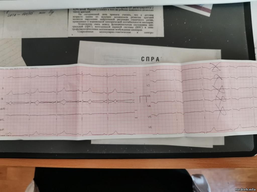

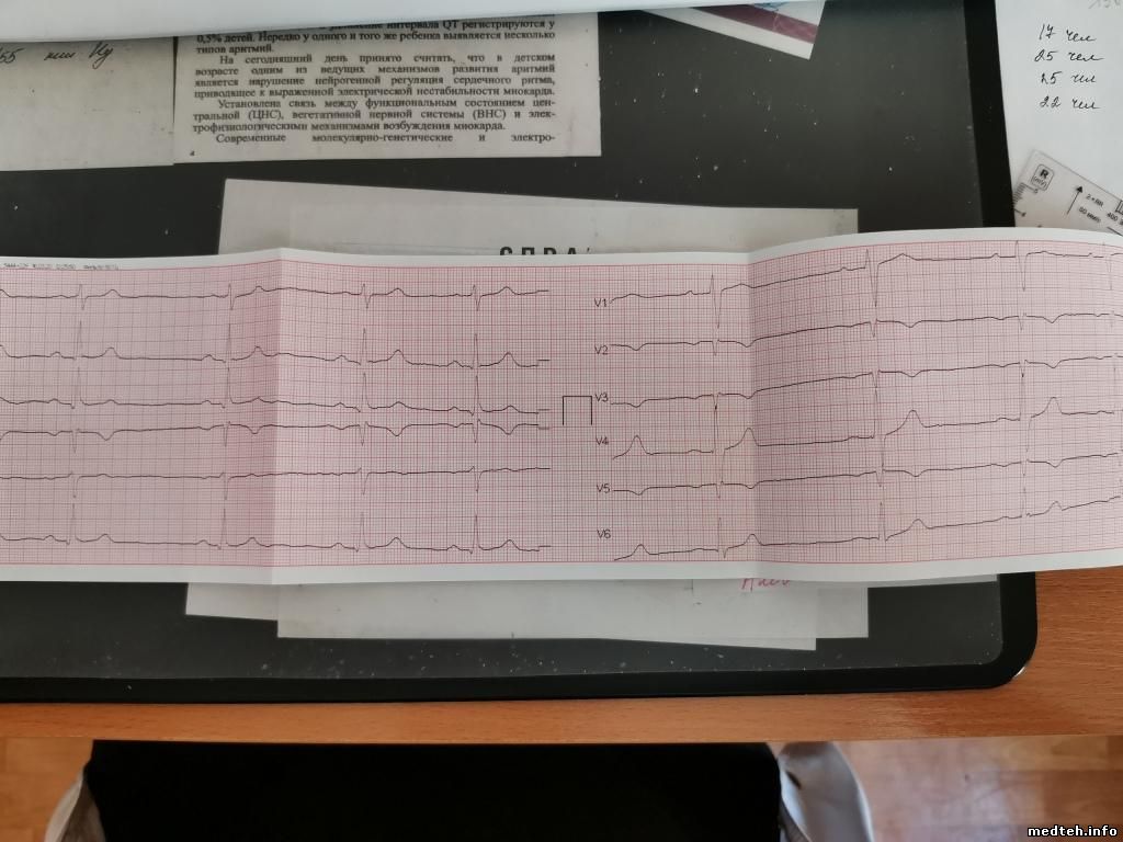

Портативный электрокардиограф ЭКГК-01 «Валента», 2019 г/в работает в детстве, при записи и распечатке плёнок выдаёт aVr во всех, либо в части грудных отведений. Это проблема не одного конкретного аппарата, нам заменили 3-и или 4-е штуки. и все выдают одно и тоже.
Также дважды меняли кабели - безрезультатно. Аппарат может написать 5-7 плёнок нормально и потом начинает писать в грудных aVr. Спустя полчаса-час простоя может написать нормальную плёнку. А может и не написать.
