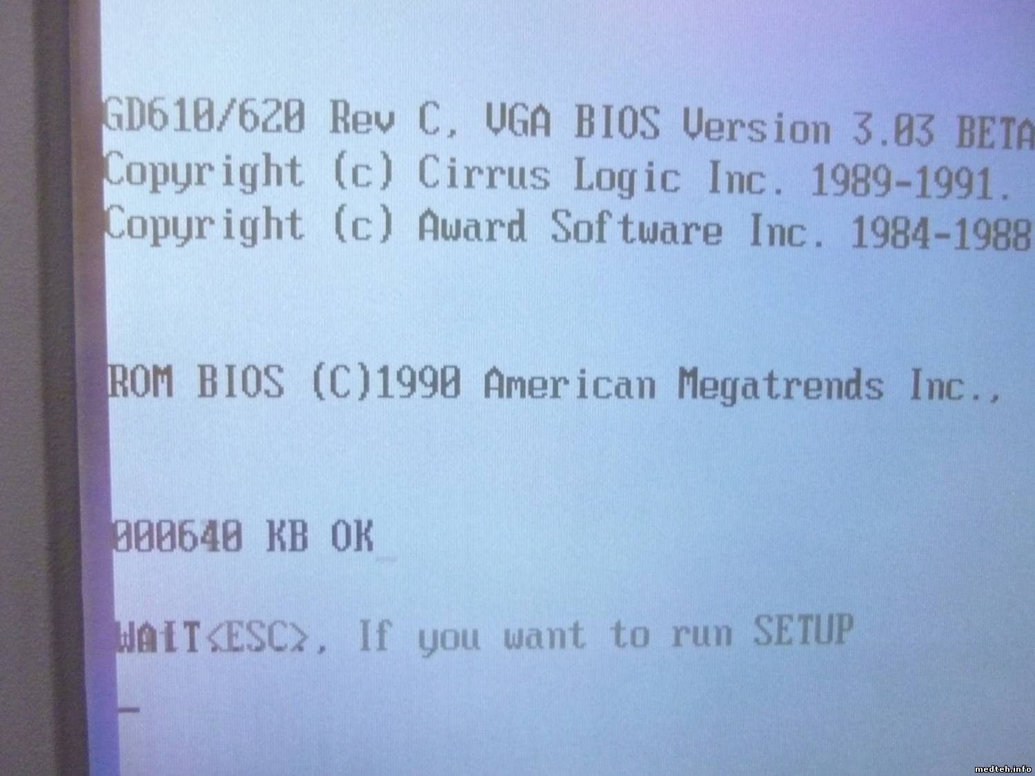

Как войти в БИОС на данном аппарате? Никаких разъемов для подключения внешней клавиатуры в упор не вижу.
SibulbaДата: Среда, 07.Авг.2013, 17:48 | Сообщение # 28
У вас сообщений: 124
Вопрос снят. Разъем PS/2 на процессорной плате.
Интересный момент с БИОСом - при установке года до 1999 включительно все сохраняется корректно, но начиная с 2000 года первые числа 20 заменяются на 19, т.е. устанавливаем 2003 год - получаем после сохранения 1903, 2011 - 1911, 2013 - 1913 и т.д.

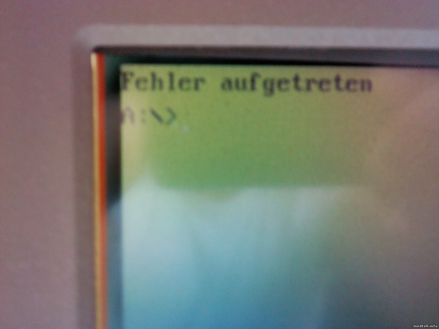

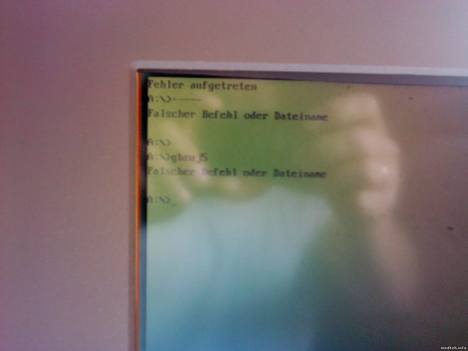

люди добрые, после загрузки биоса появляется вот это:...клава работает, можно даже что то вводить это на втором фото...где копать?
Сообщение отредактировал Швейк - Пятница, 15.Июл.2016, 16:46

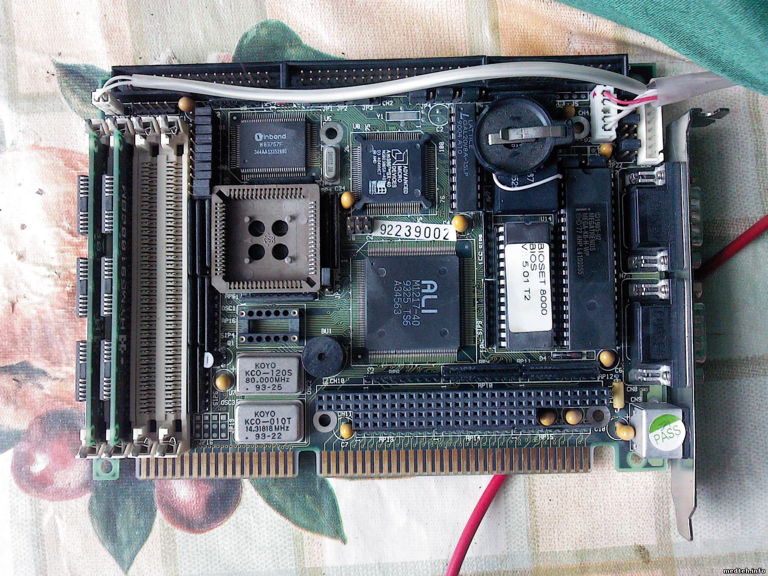

ШвейкДата: Вторник, 19.Июл.2016, 14:37 | Сообщение # 34
У вас сообщений: 581
Миасс
Мне кажется, что я общаюсь сам с собой, но всё таки...вот сделал место для батарейки, что дальше? или это государственная тайна?
