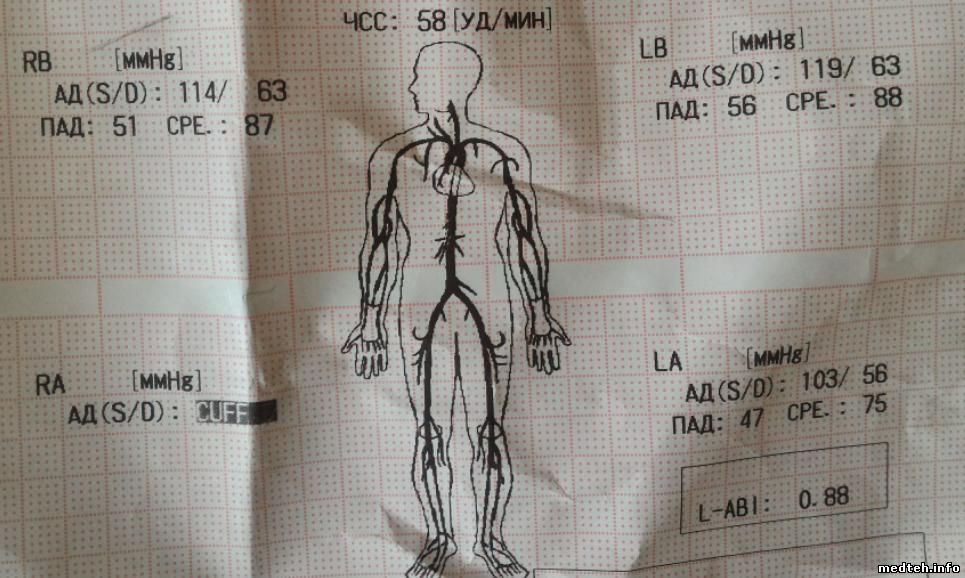

Прибор глючит и выражается это так.
У него 4 манжеты (2 руки, 2 ноги).
Если манжеты не одеты на человека, я включаю прибор, то происходит следующее:
нога, рука начинают надуваться, рука быстро надуевается и выдает ошибку, после чего спускает. Нога в свою очередь надувается быстро до максимума, но прибор продолжает упорно накачивать манжету, через какое то время он спускает воздух и выдает ошибку. Потом накачивает другую руку и ногу.
На человеке прибор работает так же. Однако по результатам исследования он может выдать 1 ошибку (любая рука или нога) или 3 ошибки из 4 возможных
Прибор вскрыл, ничего криминального не заметил. Куда копать? Проверить герметичность контуров? Что значит ошибка CUFF?
