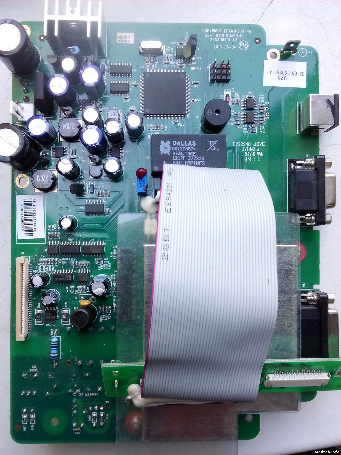

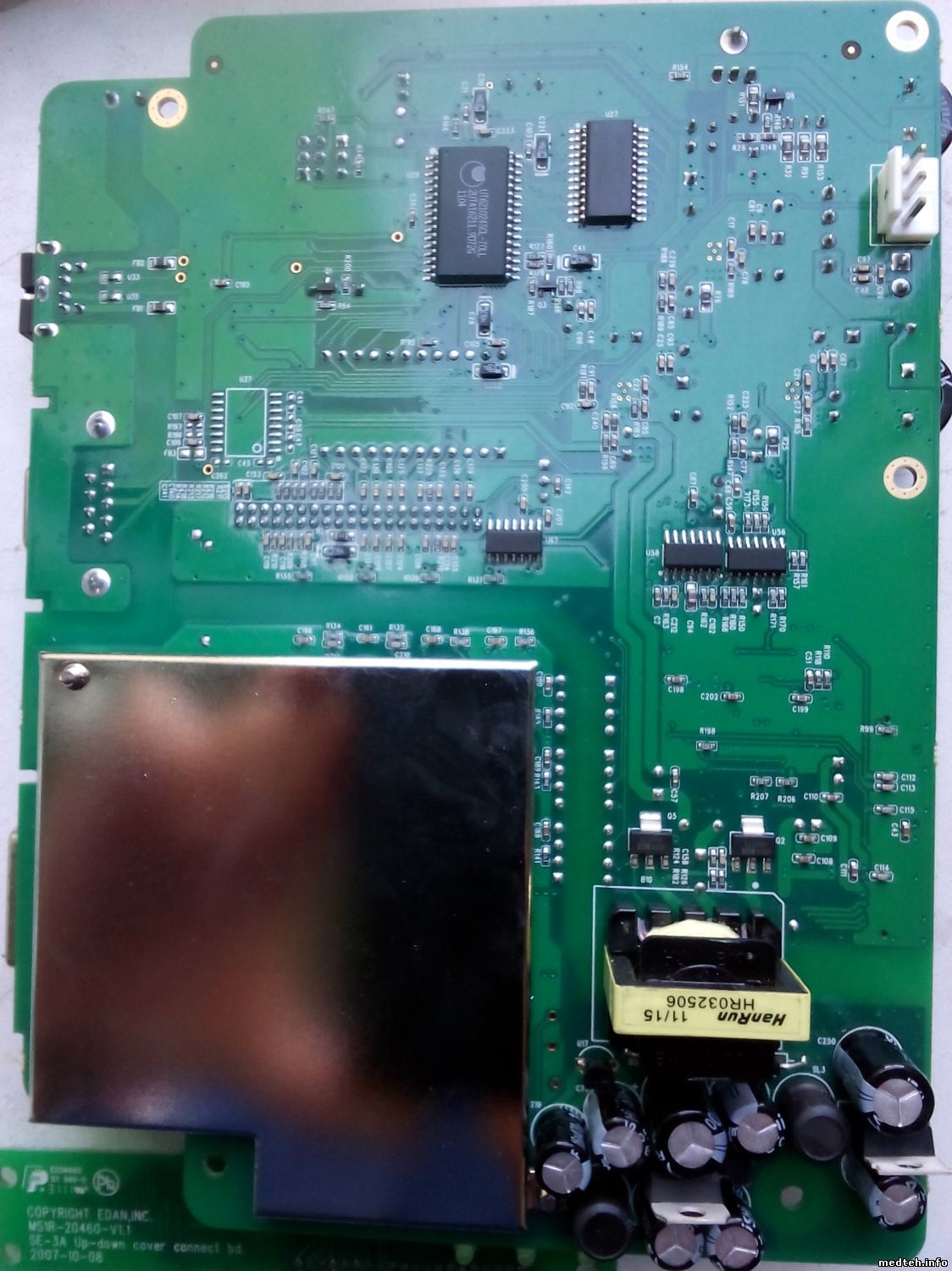

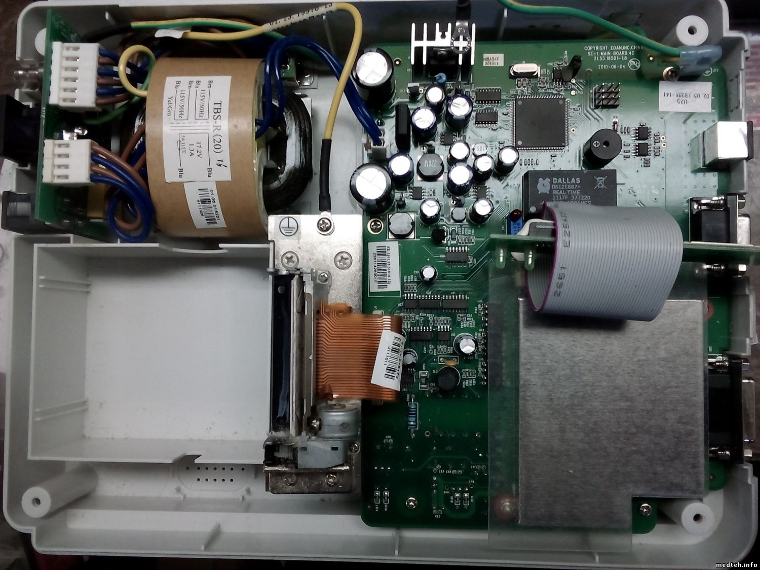

Всем доброго времени суток.
Электрокардиограф ЭКГ 10-01 "Dixiom".
Аппарат произвольно включается вплоть до того, что выключить можно только отключением АКБ. При этом клавиатуру прозвонил, проверил - исправная, без дребезга. Менял на новую - не помогло.
На первом этапе прозвонкой прямую связь кнопки ВКЛ с ЦП или какой-либо м/с не выявил. С резисторами-конденсаторами - то же. Насколько вижу, ПП многослойная. Скорее всего, что-то пропустил. Буду звонить повторно.
Кто что может подсказать по этой неисправности аппарата?

Фото платы сюда выложите или на мыло пришлите, возможно помогу, именно с этим аппаратом дела не имел.

Какого года выпуска аппарат?
На фото есть гадкая даллосовская микросхема реального времени.
У неё внутри могла сесть батарейка.
Вот инструкция по "замене" батарейки http://monitor.net.ru/forum/dallas-ds1287-info-72440.html
Если поможет - ставьте новую микросхему.

Dawas, спасибо.
Аппарат перестал сам включаться. Отдал в отделение.
Как снова принесут - попробую таймер либо заменить на новый, либо "починить" по твоей инструкции. О результате отпишусь.
