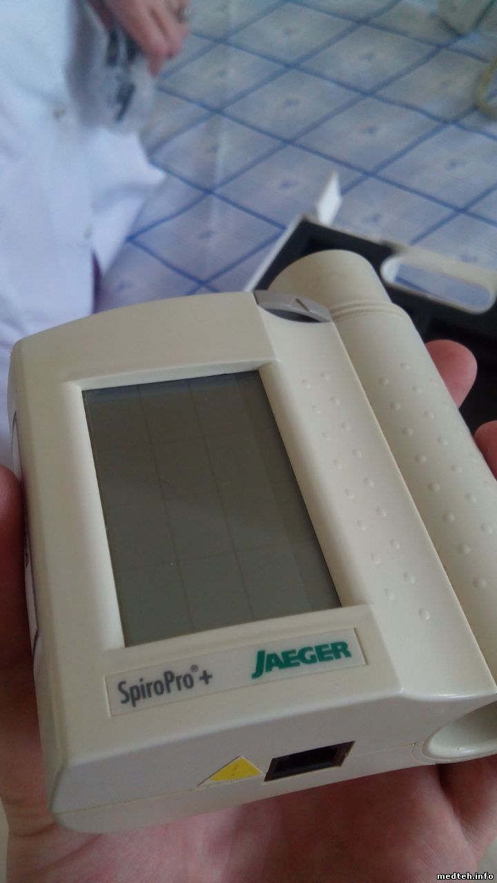

Здравствуйте. Есть спирограф SpiroPro+ от Jaeger Германия. Нет нужного принтера. Можете ответить как его можно подключить к компьютеру? Может есть какой нибудь переходник?

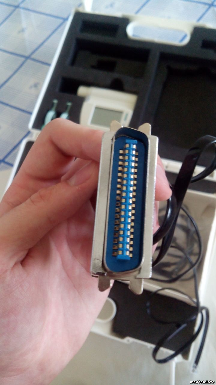

фото адаптера который идет в принтер, но такого не найти

это вход для rj 12? есть ли такие чтобы был такой штекер и шёл в компьютер, где можно будет уже распечатать выводимую информацию?

спасибо, но мне нужно название кабеля который идёт от прибора в компьютер
Есть программа или теоретические носоковыряния???
Кабель распаивается за пять минут - RJ12-COM.
Определение распиновки - http://asutpforum.ru/viewtopic.php?t=5888

MEDNETДата: Пятница, 14.Окт.2016, 16:27 | Сообщение # 10
У вас сообщений: 79
опыт-друг ошибок трудных
если речь идёт о портативном приборе - в природе существует оригинальный адаптер для подключения к интерфейсу USB...приобретал у дилера в СПб..на Васильевском острове...
С одной стороны разъёмчик RG, затем кабель - блок адаптера - далее разъём USB.
