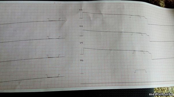

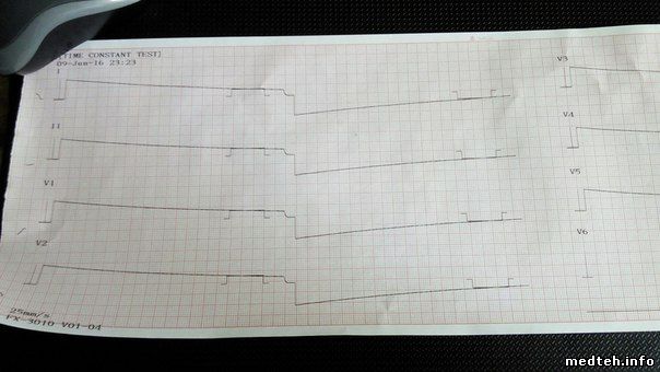

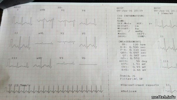

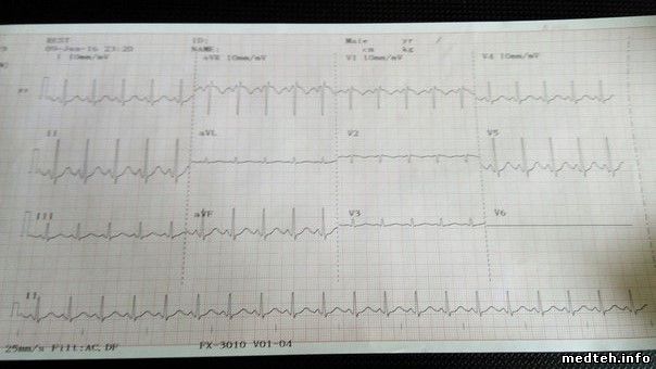

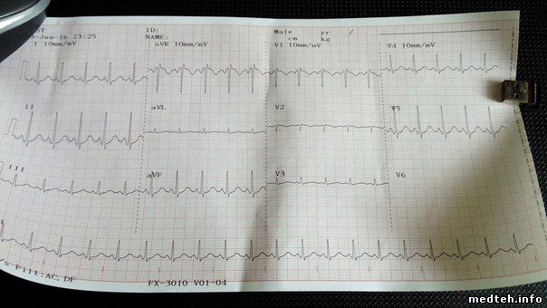

Коллеги, кто сталкивался: не пишет, ни на экране, ни на кардиограмме. Кабель целый, килоомы показывает одинаковые, обрывов нет, вытаскиваешь из эмитатора по одному - всё показывает, которого нет. В режиме самотестирования тоже не пишет С6(V6).
