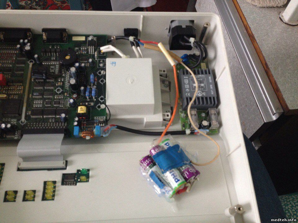

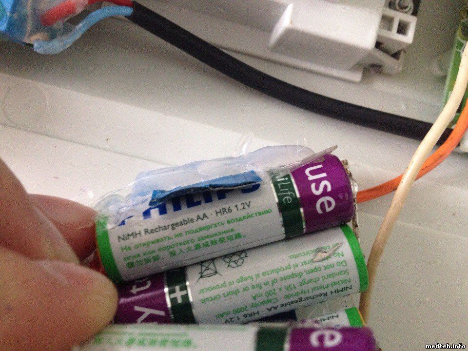

Подскажите, пожалуйста, какой и где такой аккумулятор можно купить или найти?
Такие батареи, как на фото, по 1.2 в спаянные хватает на 1 печать - это правильно или нет?

Цитата Stomm ()
Такие батареи, как на фото, по 1.2 в спаянные хватает на 1-у печать! Это правильно или нет?
Нет, так не должно быть. Если аккумулятора на 900 мА/час хватает на "определённое число" печатей, то АКБ на 2000 мА/час должно хватать на большее.
Проблема может прятаться в следующем.
Первое - зарядное устройство аппарата рассчитано на зарядку NiCd элементов, а у Вас NiMH (алгоритм зарядки/контроль зарядки у них разный, да ещё и ёмкость больше в 2-а раза, поэтому возможен "недозаряд"). Следовательно, нужно искать либо NiCd элементы с ёмкостью такой же или немного большей чем в Инструкции", либо заряжать NiMH элементы в отдельном, предназначенном для этого типа элементов, зарядном устройстве (делая поправку на увеличенную ёмкость).
Второе - при пайке элементов, последние могли пострадать из-за перегрева (лучше использовать точечную сварку или блок, где элементы соединяются механически).
Третье - элементы предварительно не подбирались по параметрам (из-за одного "дохлого" элемента не будет работать вся батарея).

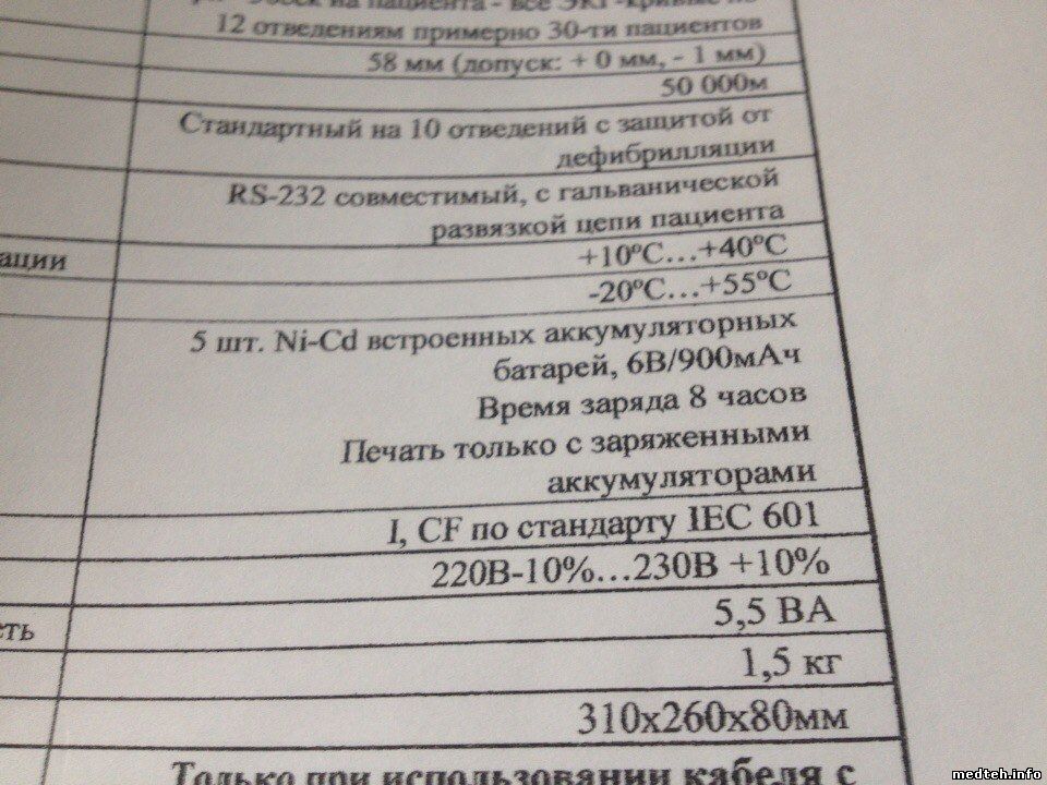

В технических данных (на втором фото) чётко написано: 5-ть шт. Ni-Cd батарей, общее напряжение сборки 6В.

Паспорт на фотографии от другой модели кардиографа. Конкретно в этой модели (Heart Mirror 3) стоят NiMH аккумуляторы (5-ть банок).
Располагается аккум под платой и крепится к плате стяжкой (видна на фото).
Аккум на фото - это чьё-то народное творчество. Не удивлюсь, если эта сборка припаяна параллельно к родному аккуму ...
