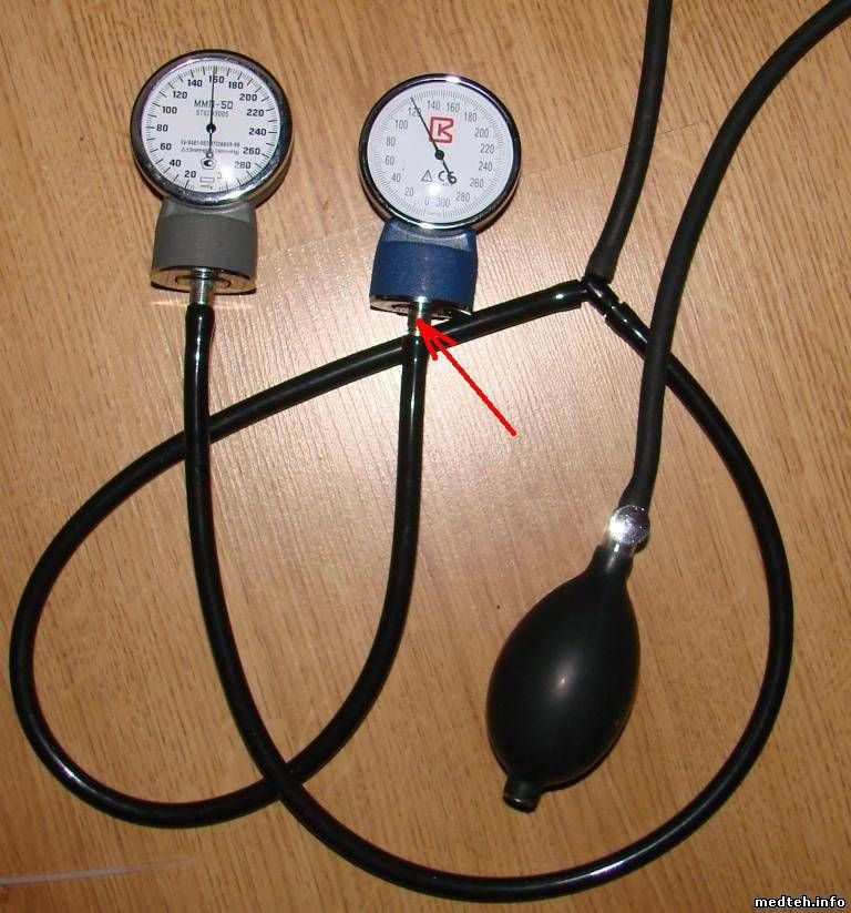

Я покопался на этом Форуме и нашёл картинку. Слева получается эталонный манометр, а справа манометр, который нужно калибровать. И типа, нужно крутить там и так будет стрелка манометра тоже крутиться unknown
Актуален ли этот способ или это просто шутка?
Если не актуален, то прошу, плиз, мне помочь разобраться с этим делом ...

1) Использовать для целей регулировки такой эталонный тонометр нельзя. Где гарантия того, что Ваш механический тонометр имеет нулевую погрешность (для образцового — класс точности в 5 раз выше настраиваемого). Я для регулировки использую ртутный тонометр.
2) Если Вы будете крутить там, то и "ноль" у Вас уйдет. Нужна постепенная подборка. Регулировка:
а) вращаем (по часовой стрелке или против) штуцера с резьбой (смещаем внутри шток);
б) выставляем стрелку на ноль;
в) проверяем на совпадения, при несовпадении повторяем а), б). Не забыть закрепить фланцем шток после окончания регулировки. (В своей практике очень редок случай, когда надо было регулировать передаточный механизм, механику (после штока), где шестеренки и пружина.) Лет двадцать назад были тонометры, которые забивались тальком (попадал из камер). Показания сильно искажались. Тальк выбивал потряхиванием тонометра.

2) Если Вы будете крутить там, то и "нуль" у Вас уйдет. Нужна постепенная подборка. Регулировка а) вращаем (по часовой стрелке или против) штуцера с резьбой (смещаем внутри шток); б) выставляем стрелку на ноль; в) проверяем на совпадения, при несовпадении повторяем а),
Спасибо.
Попробую так.
Цитата rodnmuzvn ()
б). (В своей практике очень редок случай, когда надо было регулировать передаточный механизм, механику (после штока), где шестеренки и пружина.)
А тут словами я не пойму biggrin , лучше, наверно, просто заменить на другой манометр unknown

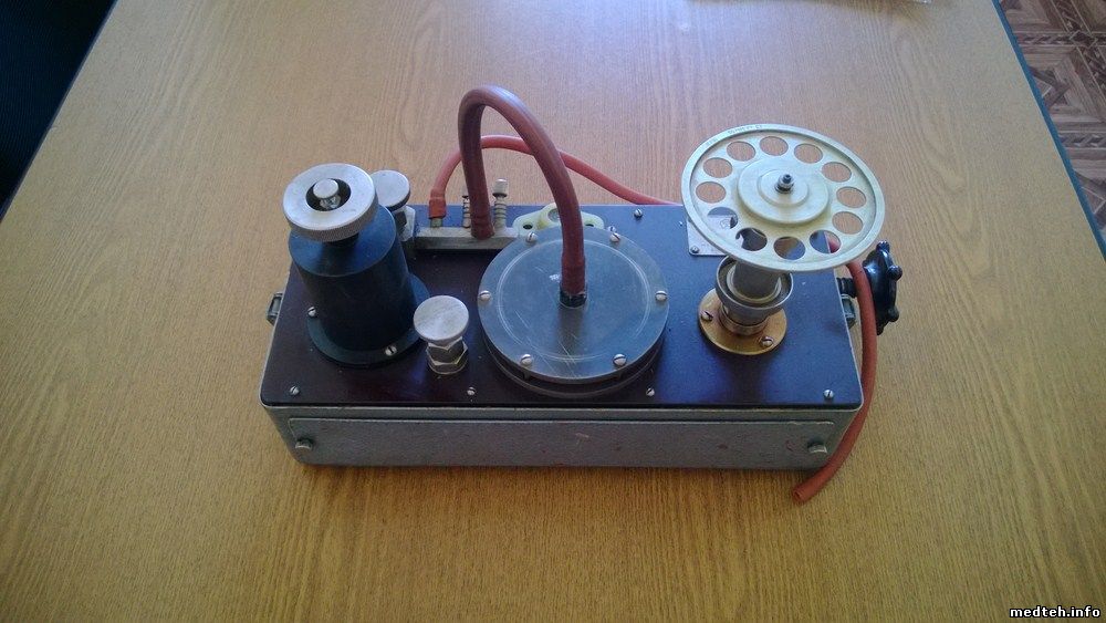

Для калибровки тонометров используем манометр грузопоршневой МП-0.4.

Для таких целей используем манометр грузопоршневой МП-60М. Брали в ТОЧПРИБОР https://npp-tp.ru/product....0m.html

LevDurov, стесняюсь спросить, в каких единицах измеряете давление с помощью МП-60М и в каких пределах?
