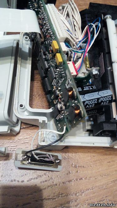

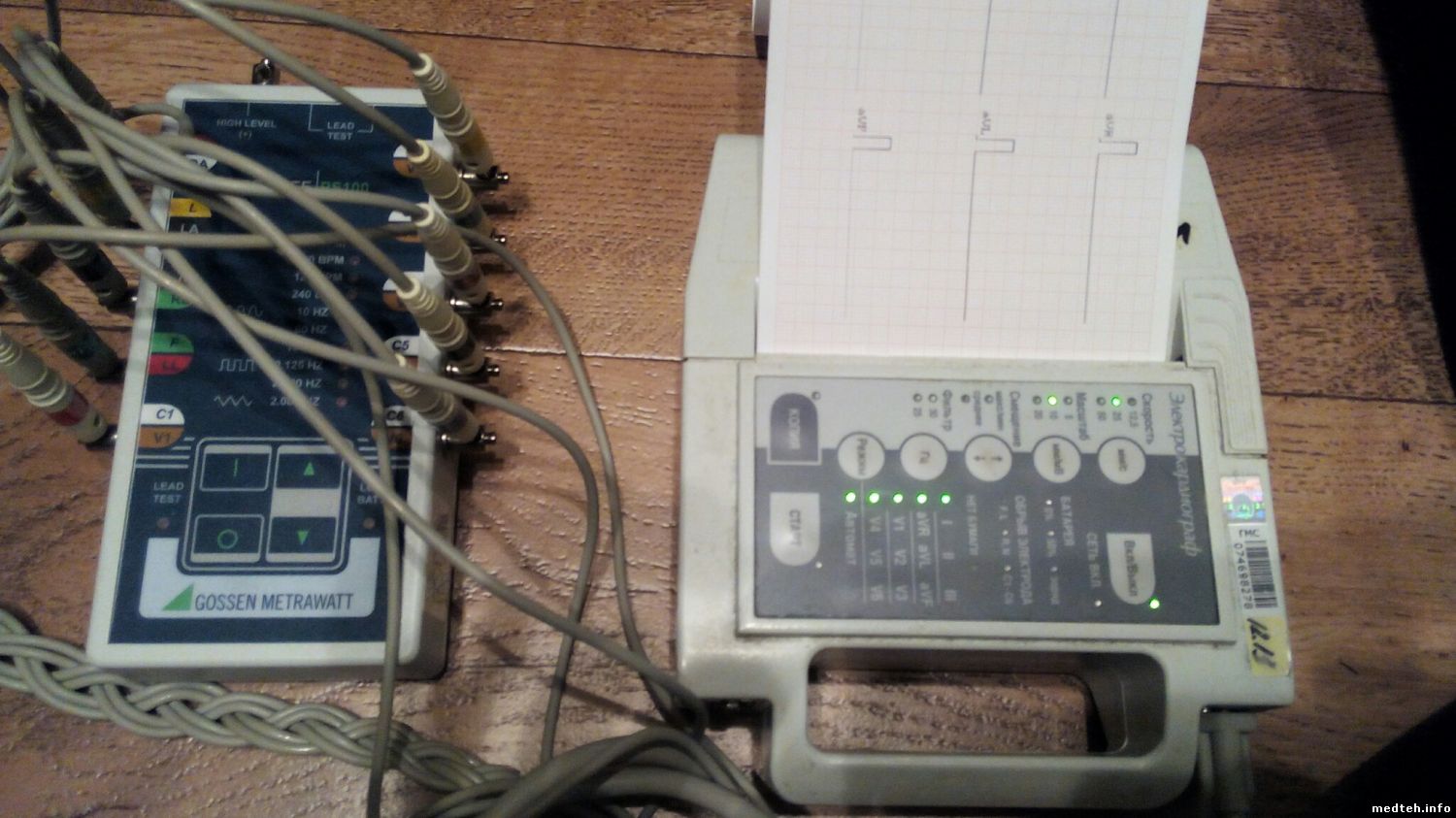

Нет распечатки сигнала, на плате впаяна батарейка напр. 0, есть донор, подкидываю к принтеру - такая же история, правда, батарейка 3 вольта. На самой батарейке стоит 5,5 вольта.

ForwardДата: Понедельник, 26.Окт.2015, 23:50 | Сообщение # 3

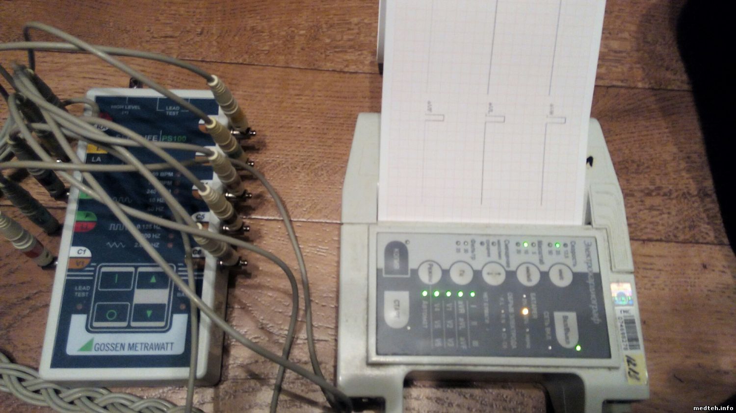

Что бы не создавать новую тему проблема та же самая, на имитаторе да и на пациенте нет распечатки кардиограммы, кто нибудь сталкивался помогите в чем может быть проблема?

Как будто бы на фото кабель не от него. Нужен с предусилителем.
ForwardДата: Среда, 28.Окт.2015, 20:59 | Сообщение # 5
У вас сообщений: 83
Нет в том то и дело что ставлю кабель на другой альтон, всё отлично.

Не видно кабель на фото обычный или с УБП?
ЭКГ, судя по клавиатуре ЭК3Т-12-03. К ним шли кабели отведений с встроенным УБП. Я видел 2 модификации в зависимости от года выпуска, несовместимых между собой.
Еще должны светится индикаторы обрыва при неподключенных электродах. Иногда рвется кабель между ЭКГ и выносным блоком.
енотДата: Четверг, 29.Окт.2015, 22:30 | Сообщение # 7
функциональная диагностика
откройте аппарат, да посмотрите: если от разъема кабеля на плату идет два проводочка, то нужен кабель с выносным блоком. Либо напишите точное название.
ForwardДата: Воскресенье, 01.Ноя.2015, 23:03 | Сообщение # 8
У вас сообщений: 83
Да индикаторы не светятся что с кабелем что без него,
енотДата: Понедельник, 02.Ноя.2015, 23:21 | Сообщение # 9
Вашему кардиографу нужен кабель с выносным блоком. У этих моделей индикаторы обрыва электродов работают только при подключенном кабеле (с усилителем).

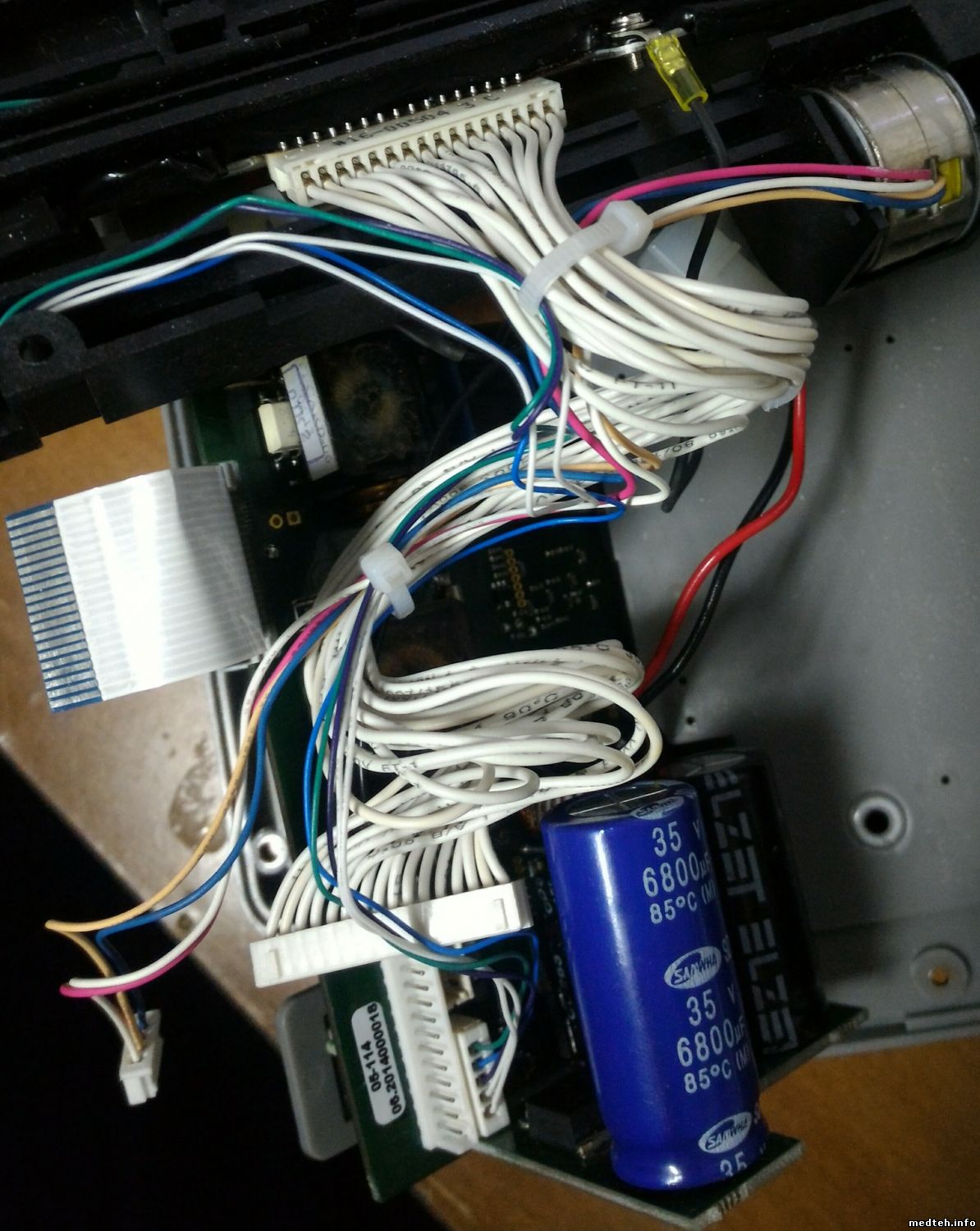

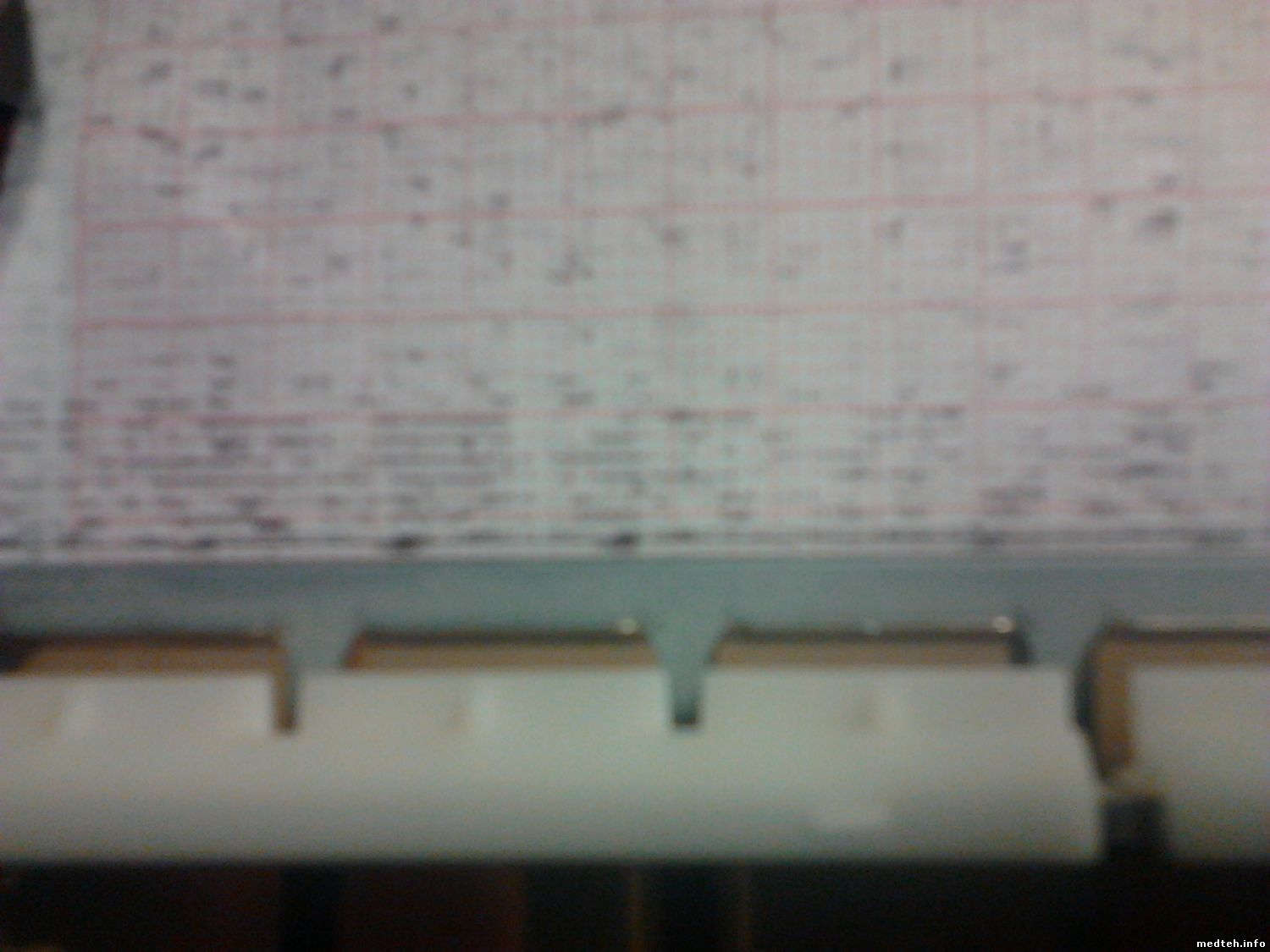

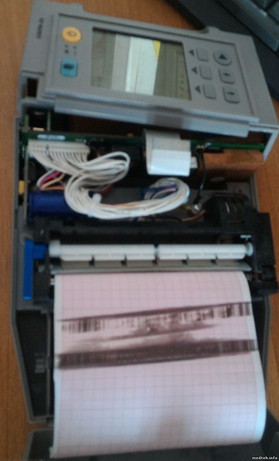

Есть электрокардиограф "Альтон 106", если на нём есть питание, то голова на термопринтере постоянно греется (даже если аппарат выключен). Если нажать на старт, то аппарат ругается и выключается. Бумага в конце концов пригорает к барабану ... Если её вручную вытягивать, то на бумаге остается одна сплошная черная полоса ...
Куда копать? Термопринтер сгорел? Как это проверить?
Провода, которые идут к мотору, попарно звонятся, где- то, по 40 Ом ... Напряжение, которое идёт на батарею - 12.5 В

Подключаем к сети 220В, Горит индикатор, что батарея заряжается, подключаем амперметр и видим НУЛЬ мА. Отключаем батарею, и смотрим на выходе зарядки видим примерно 13В. Подключаем АКБ, видим на выходе зарядки напряжение АКБ, зарядного тока по прежнему нету...
Устанавливаем заряженную АКБ, прибор с нее работает, пока не разрядит...
Вообщем зарядник сдувается, при подключении к нему нагрузки.
Кто-нибудь сталкивался с подобным?
