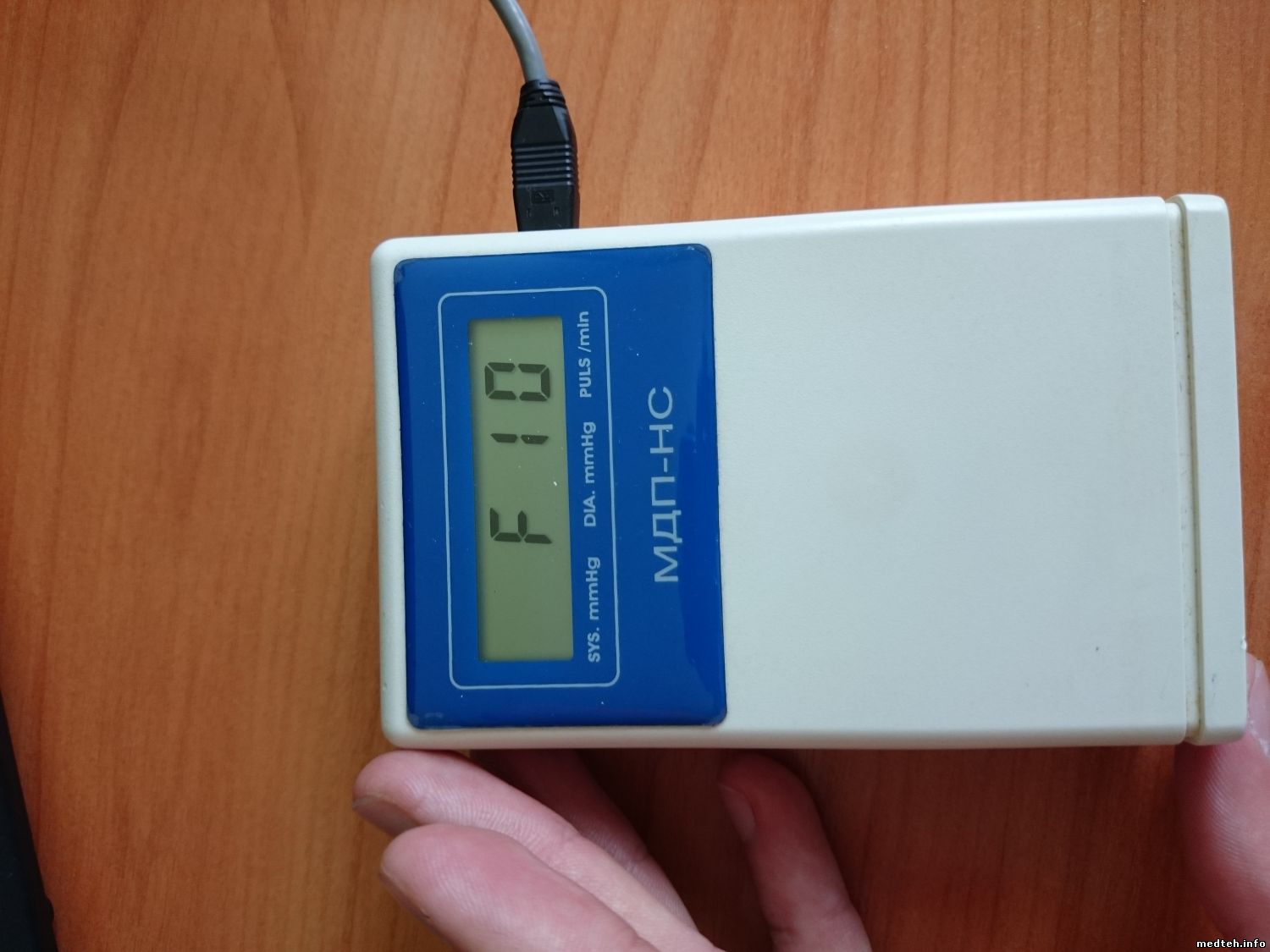

День добрый!
При включении монитора АД МДП-НС-02, весит надпись F10, и не реагирует на какие либо манипуляции и нажатие на кнопки. Очень прошу помочь. Кто-нибудь сталкивался с такой проблемой?
Есть тема: "Суточный монитор АД МДП-НС-02С (Неполадки/проблемы, опыт и советы по их устранению)".
DawasДата: Понедельник, 01.Авг.2016, 19:07 | Сообщение # 2
У вас сообщений: 148
Электронщик-программист
Иваново
Отправляйте на завод.... скорее всего сбой программного обеспечения.
