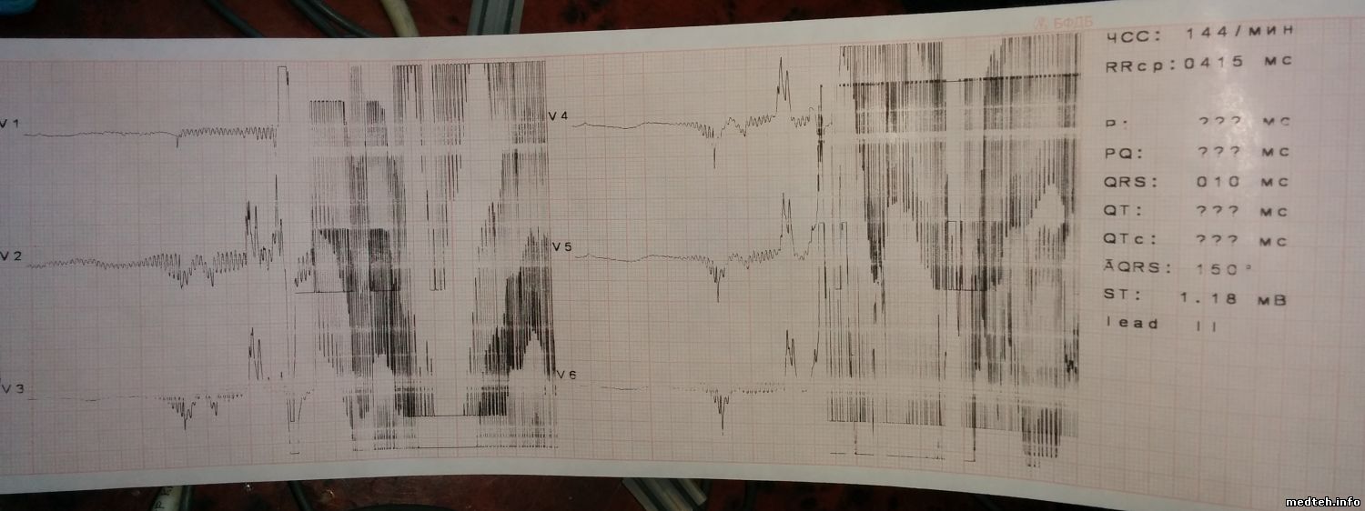

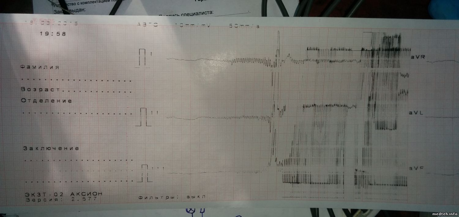

В общем проблема: пишет "высокий уровень помех". Было сделано: прозвонены все провода(сопротивление около 7-9 Ом), подмыканий на экран нигде нет, зачищены все контакты на проводах в местах соединений, замыкались все провода между собой(было сообщение "нет 4RR"), при отсоединении провода так же было сообщение "нет 4RR". При сообщении "высокий уровень помех" был отсоединен кабель, нажата кнопка "авто" и кабель подсоединен обратно, после чего началась печать. Прикрепляю фото того, что напечаталось.
Куда копать дальше? Что такое "нет 4RR"? И поделитесь какой-нибудь инструкцией по эксплуатации/ремонту, если у кого то есть.

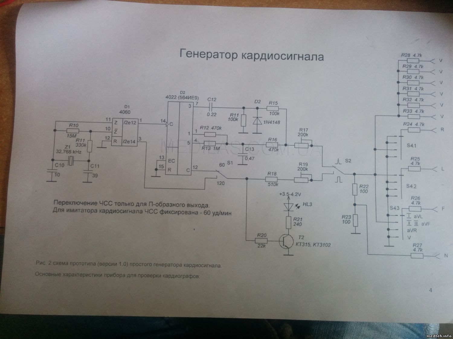

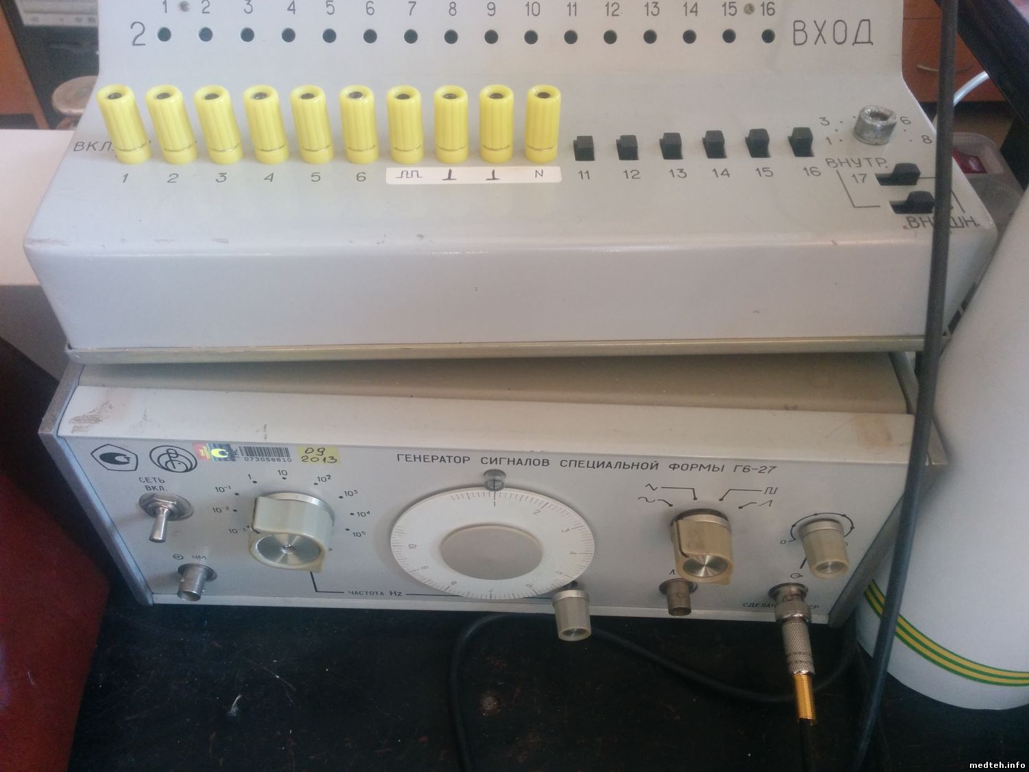

Sarge76Дата: Четверг, 21.Май.2015, 16:27 | Сообщение # 12
ярик
