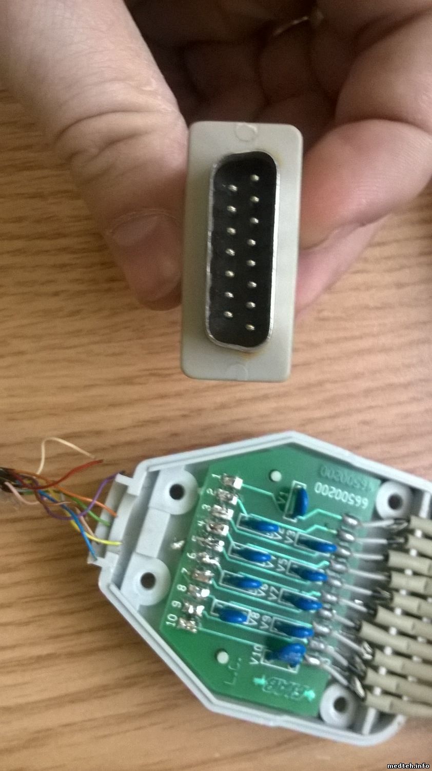

Доброго времени суток. Проблема очень проста. Принесли оторванный кабель а какие куда провода припаивать не понятно. Может кто знает и поможет?

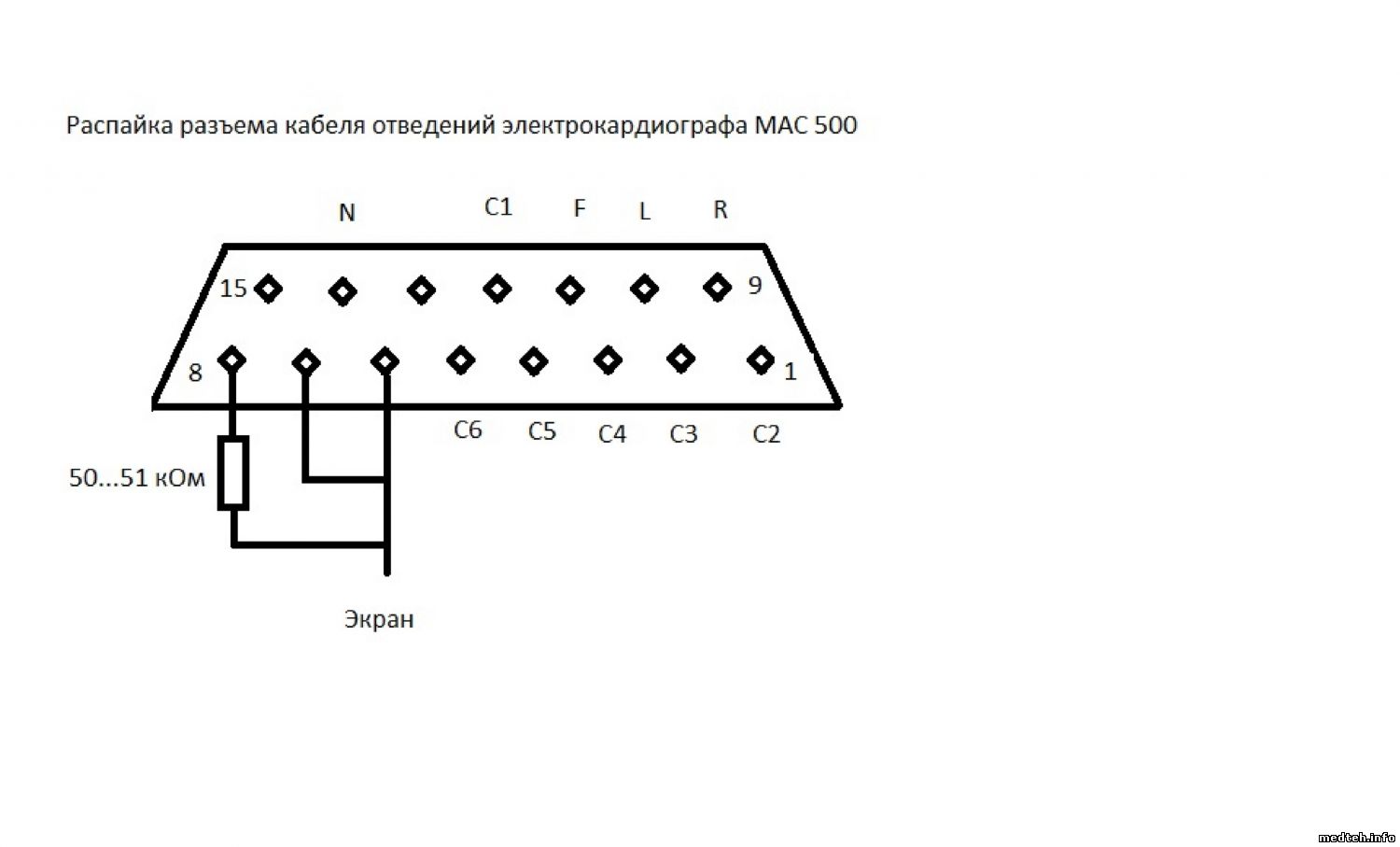

Также могу добавить распайку ЭКГ кабеля MAC 500

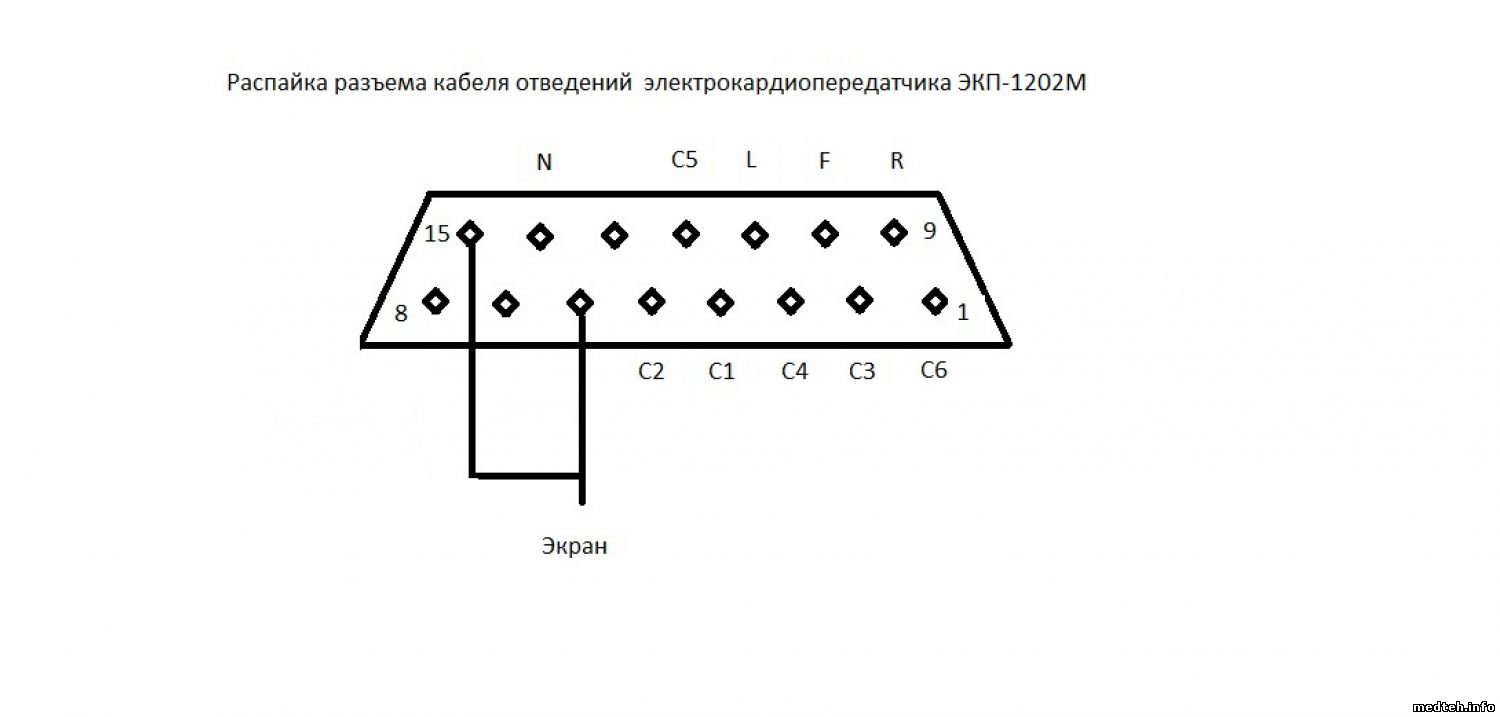

и чуда инженерной мысли саратовских разрабодчиков электрокардиопередатчика ЭКП-1202М

Распайка везде стандартная - от с2 до с6 (1-5, далее R-9, L-10, F-11, c1-12 нейтраль N-14)
