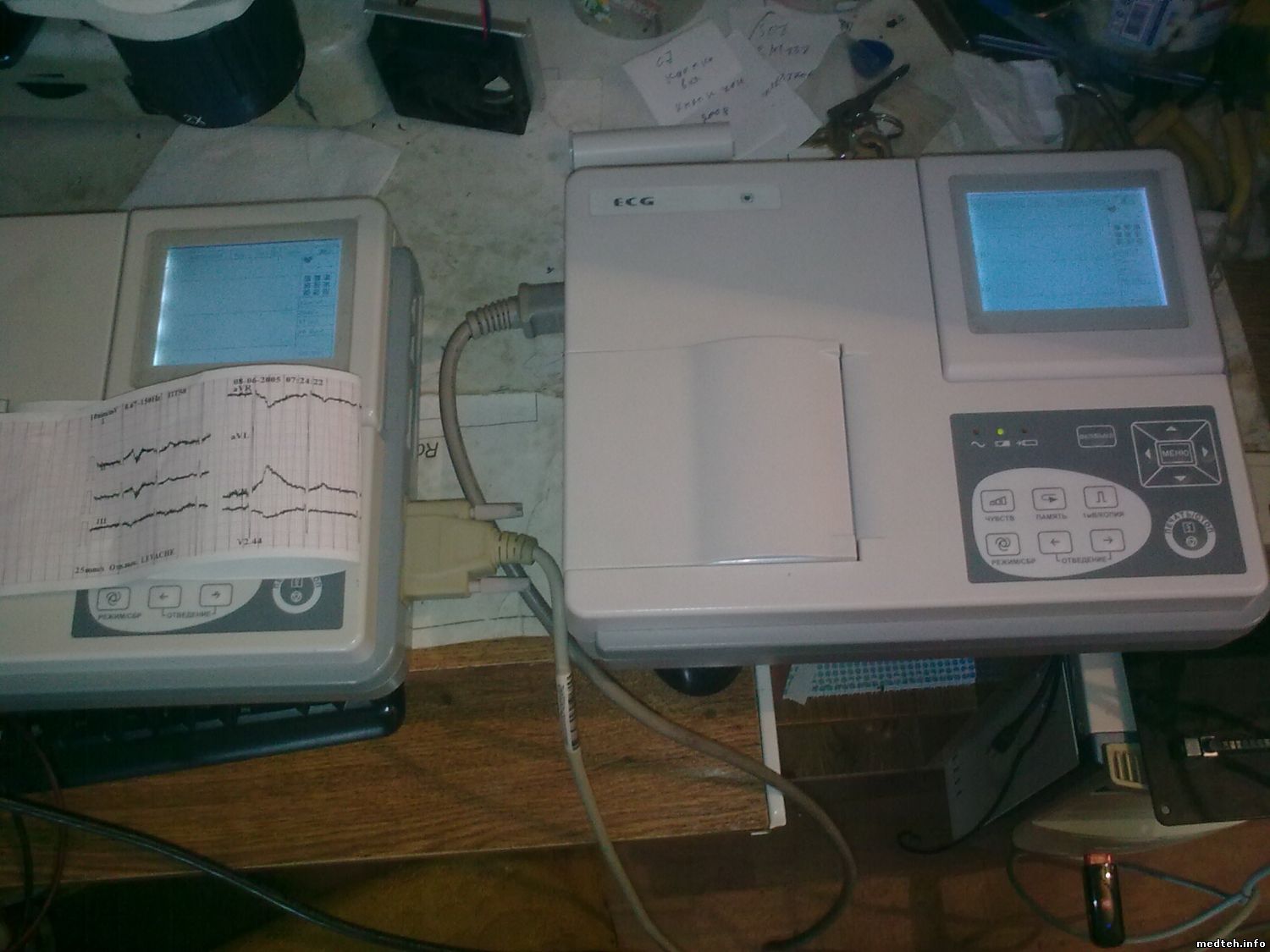

Здравствуйте. Суть проблемы такова, что вместо сигнала ЭКГ аппарат выдает ровные линии, кабель исправен, проверен на другом аппарате. При манипуляции с кабелем видны слабые шумы. Настройки сравнил с исправным аппаратом и на всякий случай сбросил настройки по умолчанию. Тестовый ЭКГ печатает (ДЕМО печатает, но не снимает ЭКГ). Жду совета, пока аппарат не вскрывал. Заранее благодарю.

Нужно подключить генератор экг сигнала и тогда все станет ясно.

проверь запись/ шумы красный- желтый- зеленый с ПРАВИЛЬНО наложенным черным
ну а дальше- усилитель blush

Не очень понял, при наложении электродов обрыв показывается или нет?
Сброс в заводские настройки?
Там "цифровой" УБП - на оптронах есть сигналы?

Перекинул плату усилителей с работающей ЭКГ на неисправную, сигналы пошли...
