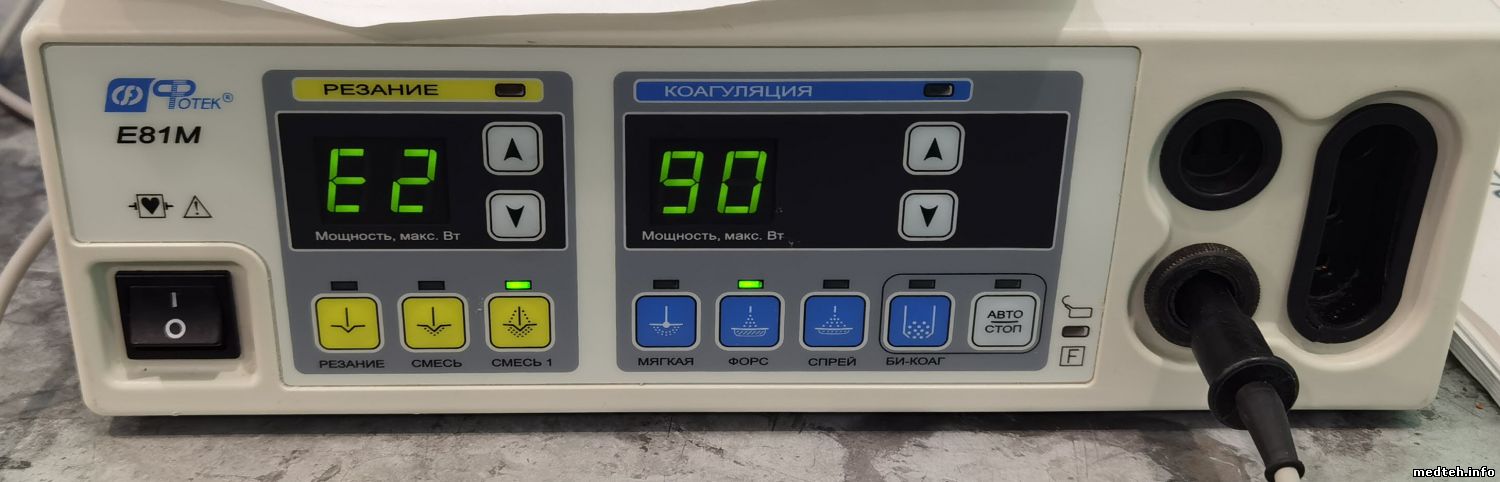

hafДата: Среда, 18.Янв.2023, 09:19 | Сообщение # 27
У вас сообщений: 100
У меня лежит прибор с ошибкой "Е 2 90", пищит будто не подключен нейтральный электрод (а он подключен).
На этот аппарат не нашёл документации, но у ЭХВЧа-140-03 "Фотек" это ошибка генератора.
Проблема аналогична?
Неэлектромеханик
Сообщение отредактировал haf - Среда, 18.Янв.2023, 09:24
Serov-OVДата: Среда, 18.Янв.2023, 19:39 | Сообщение # 28
У вас сообщений: 228
Котовск
Е2 – превышение выходной мощности (стр.34 Руководства по эксплуатации).
