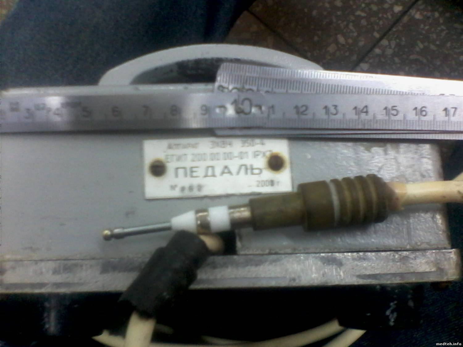

Здравствуйте, коллеги! Полскажите пожалуйста название джека от педали, врачи вырвали центральный контакт а сам он наглухо залит эпоксидом шо не вскрыть shok . Фото прилагаю.

ИМХО, нет общеупотребительного названия у этого разъема. Похоже на специальную "самоделку", изготавливаемую исключительно производителем этого ЭХВЧ.

Тогда походу придется заказывать у производителя...Или чем-то расстворить эпоксид, вот только чем- ireful

Прозвони контакты и замени на "нормальный" джек и соответствуещее гнездно, если все влезет по размерам и не придется "колхозить". Это будет быстрее и проще. Как правило завод или молчит, или несет полную ересь.... мол присылайте к нам мы сделаем. Да, и кабель новый сделай по фото ему уже не долго до обрыва осталось.

Какие танцы, какой бубен? Закрути разъем под стандартный 6мм джек а еще лучше стандартный микрофонный,
как у эконта или шторца.

Упс, забыл с коллеги перелогиниться)))) Так получается к данной ЭХВЧ подойдет только эта педалька после замены разьема, внешне обычный джек "каллибра 6мм" и этот ЭХВЧ разные, следовательно после замены на гнездо в аппарате, другие педальки не подойдут а врачи будут туда пихать "родные" джеки и истерить, что "ничего не работает, дым валит, женщины кричат и дети плачут" wink

Тогда вариантов два:
1) Судя по названию - ЭХВЧ Новосибирский, а по Вашему профилю, Вы из Иркутска. Вроде как не сильно далеко и можно попытаться потрясти производителя.
2) Толковый токарь, эскиз, образец токарю в руки и вуаля - "контрафактная" продукция у Вас в руках :-).
Мне кажется, второй вариант быстрее по времени.

У тебя сколько таких ЭХВЧ? Токарь за такое браться не будет, не веришь, покажи ему джек.

Недавно связывался с производителями по-поводу данного разъема, они его называют "цанговый". Сейчас сами будем заказывать у них кабели для моно-электродов,
по-крайней мере, производство у них не остановлено.

А я бы переделал на обычный 6мм или микрофонный и пусть 1 прибор был бы с таким разъемом, а то что врачи заплачут, так скажи или такой и рабочий, или никакого и врачи будут тогда " истерить, что ничего не работает, дыма нет, женщины кричат и дети рожают))))))))"

У меня токарь под боком и штук 30 чертежей разных "долбанутых" разъемов. Начиная с "Политомовского" (если ВЫ знаете, что это такое) и кончая разнообразными буржуями. Вопрос в "цене на билет" или в наличии желания помочь.
