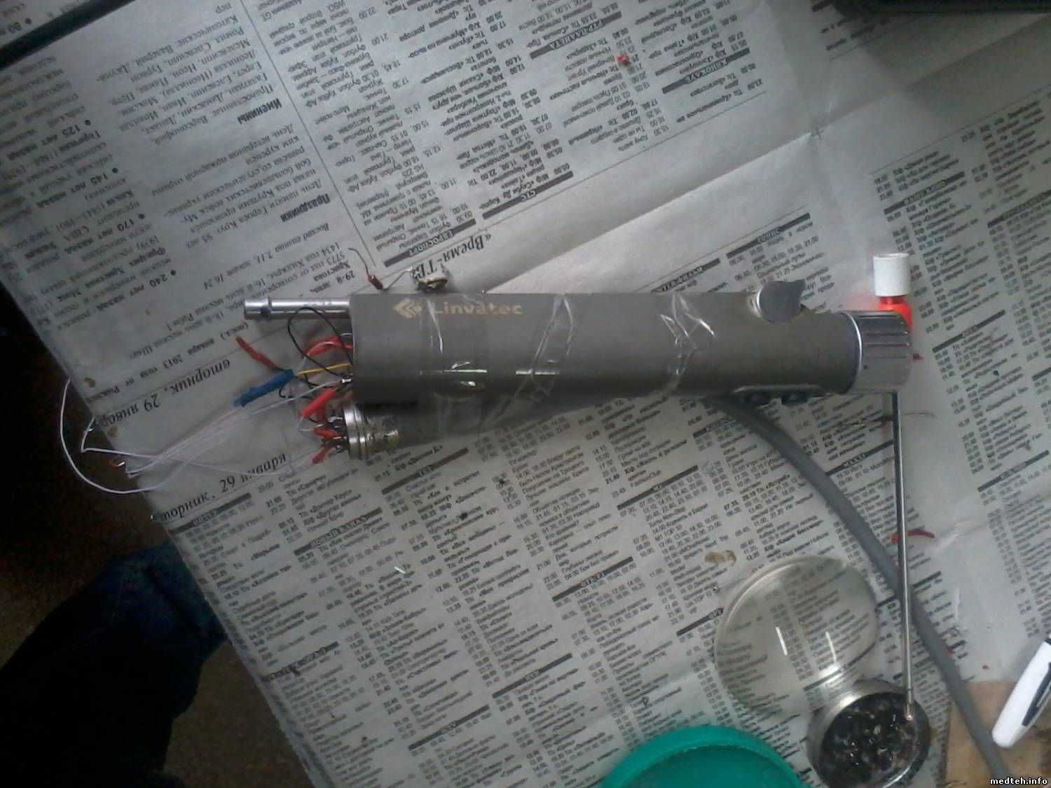

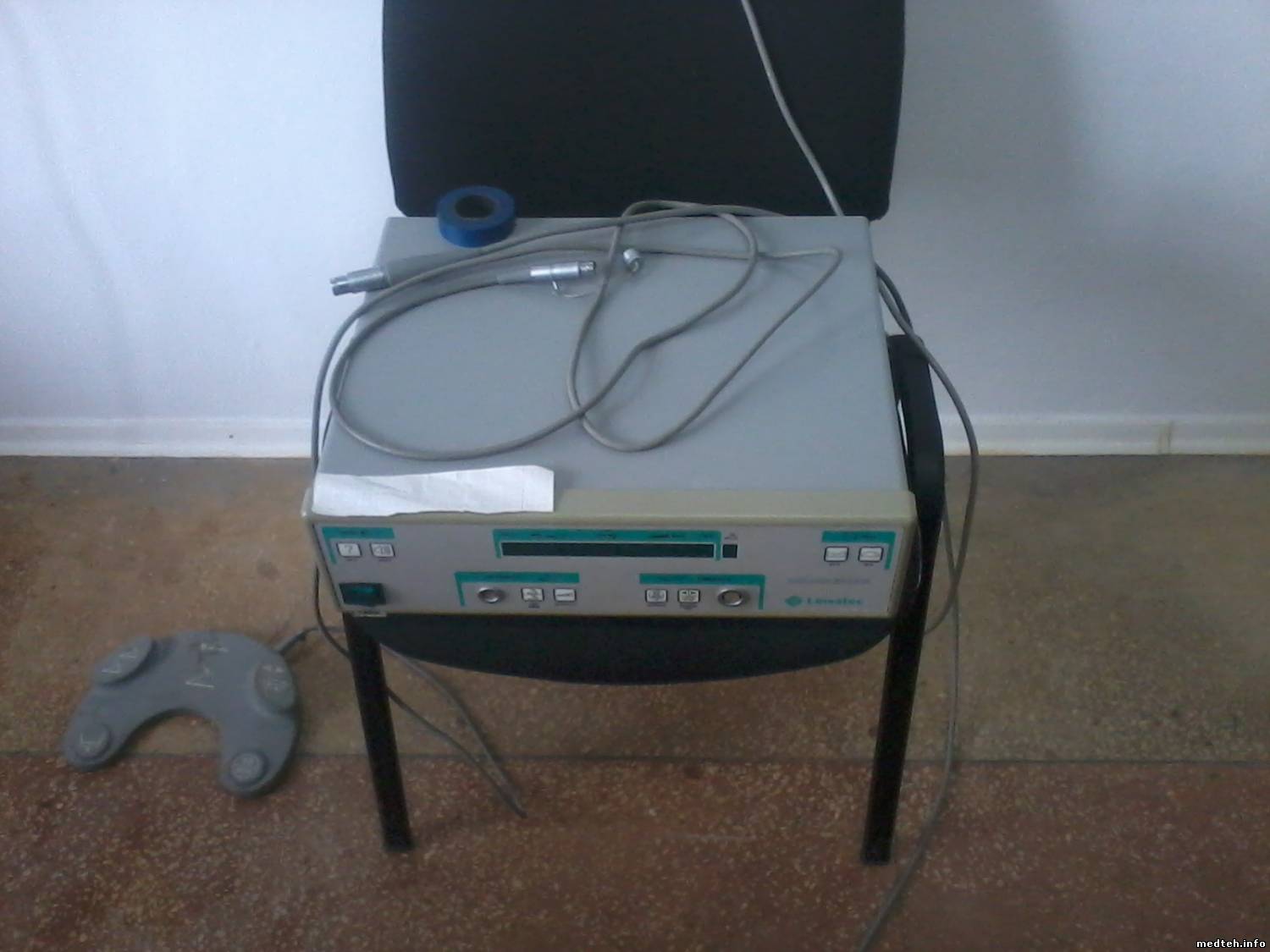

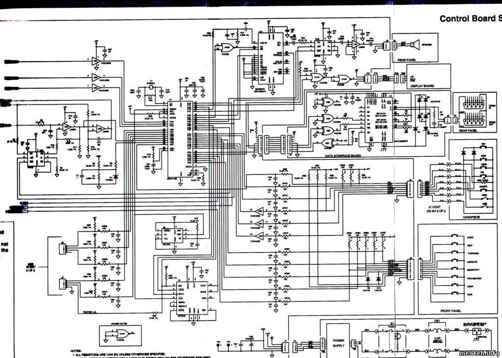

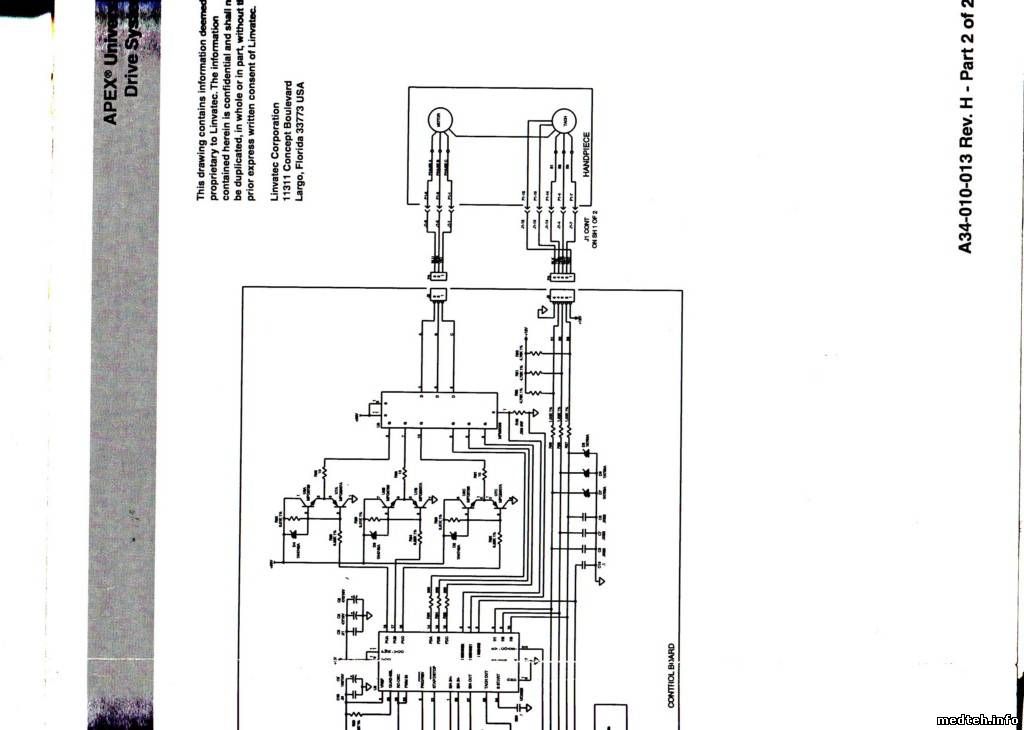

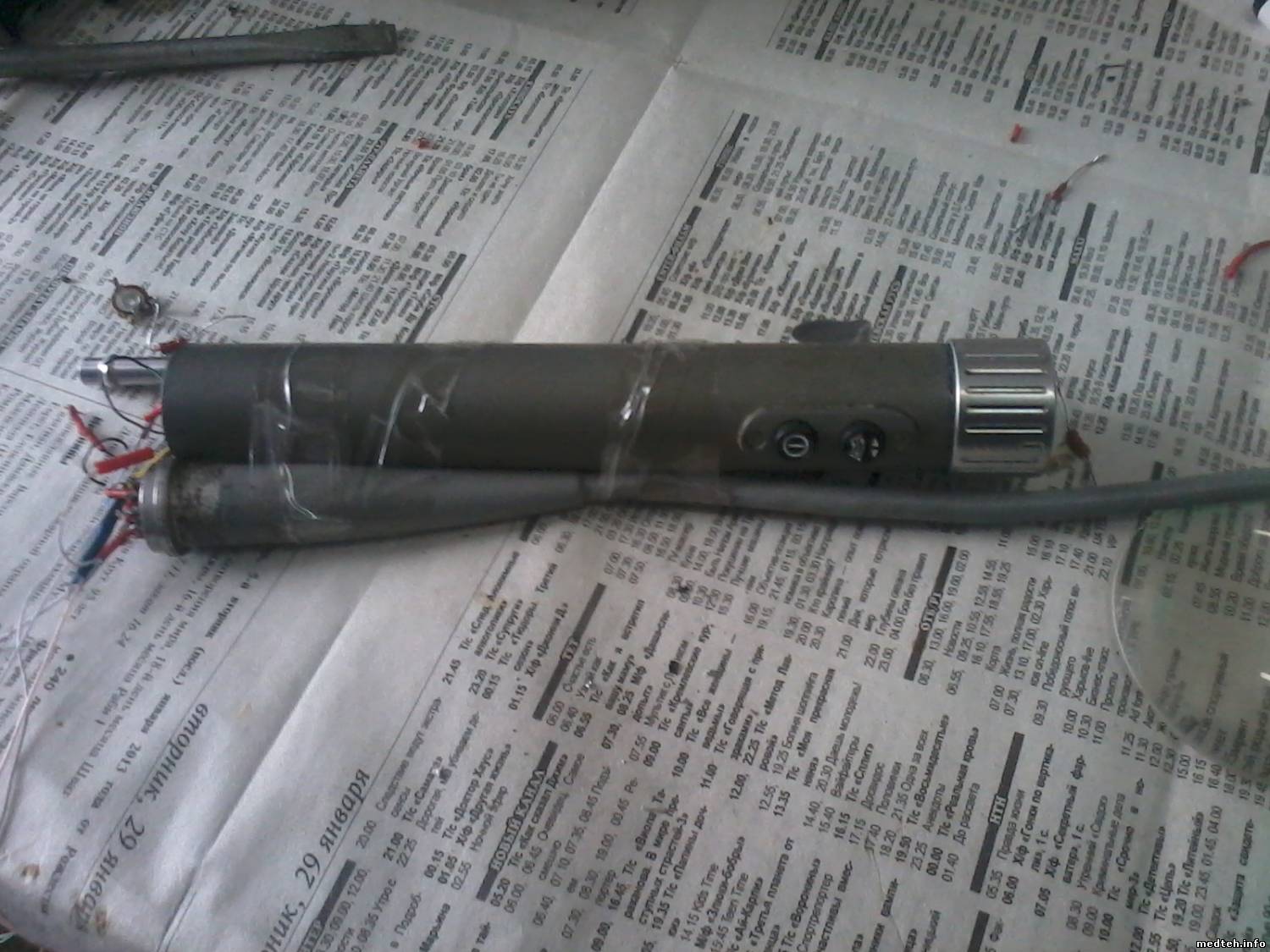

Уважаемые коллеги требуется помощь в ремонте рукоятки-ручного манипулятора фирмы APEX Stryker(endoscopy) C9224, а именно требуется документация в виде чертежа рукоятки-ручки или хотя бы совет с какой стороны его разбирать или не лезть туда совсем. Может у кого есть опыт ремонта подобных ручек или знаете кто занимается их ремонтом? Сама поломка заключается в следующем: двигатель шейвера имеющий три вида работ вращение влево, вправо и осцилляции(туда-сюда) иногда останавливается самостоятельно и так же самостоятельно может включиться. При проверке установлено, что двигатель звонится нормально, а с трех таходатчиков идут импульсы обратной связи два из которых одинаковые имеют одинаковую амплитуду амплитуду 6 В, а с третьего датчика амплитуда занижена до 0,3 В. думаю причина в таходатчике. Фото ручки и имеющейся документации выложу позже.
Заранее всем спасибо!

Прошу прощения в верхнем посту неправильно указал маркировку рукоятки! Правильно С9824 Two-Batton Handpiece/
0450487.jpg (91.7 Kb) · 8712380.jpg (91.7 Kb) · 8484481.jpg (174.9 Kb) · 8818136.jpg (168.7 Kb) · 8667038.jpg (232.2 Kb) · 5910145.jpg (110.6 Kb)
