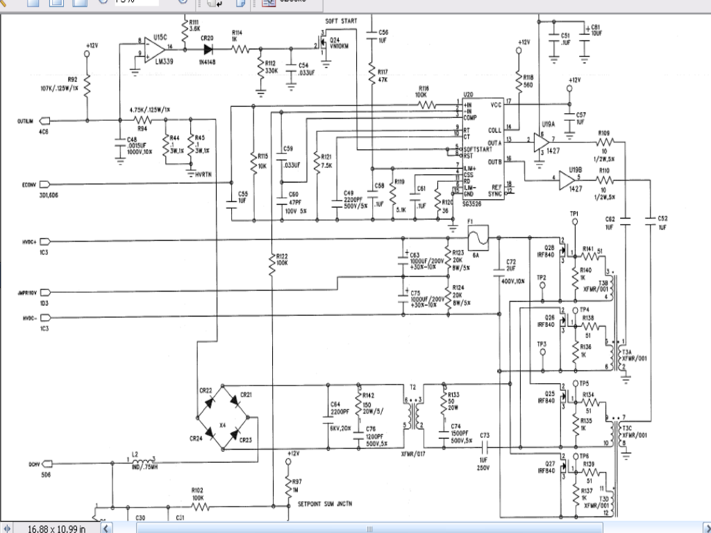

всем доброго. подскажите как найти причину неполадки данного аппарата. вот его схема. вот схема понятнее но она не соответствует реальному прибору т к не совпадают нумерация элементов но принцип остался
проблема с блоком питания. когда вскрыл в первый раз прозвонил транзисторы Q26-Q29 два из них были не годные а точнее Q29 и Q28. после их замены включил аппарат и на индикаторах мощности загорелись единицы. после нажатия я на кнопку Cut эти два транзистора Q29 и Q28 снова сгорели вместе с предохранителем. подскажите как грамотно можно найти причину неполадки? осцилограмма показала что управляющие импульсы на транзисторах Q26-Q29 корректны( за схему не ругайтесь лучше не нашел)

ЭХВЧ называется Valleylab FORCE 2. В первую очередь меняйте конденсаторы с52/с62. Далее проверяется R133\C74. Далее С73. Далее R142/c76/C64. Далее CR21-24 и R44/45.
И в обязательном порядке проверяются резисторы в затворах полевых транзисторов.

я проверил все элементы, указанные вами, из них вышел из строя диодный мост СR 21-24/ все остальные элементы целы! но транзисторы Q28 Q26 сгорают из за резисторов R44 R45. Я их выпаял померил их сопротивления оно в норме по 0,1 Ом.
Вопрос: зачем они там вообще нужны?какова их функциональность?
но в итоге аппарат не работает,на выходе ничего нет!в чем может быть причина?

Датчики тока, на них меряется напряжение пропроциональное току.
Напряжение 12 в - в норме? Выпаяйте транзисторы и посмотрите осциллографом сигналы на выходе микросхемы U19 и сигналы на R134, R139, R138, R141. Скорее всего проблема в драйвере U19 или конденсаторе C62.
