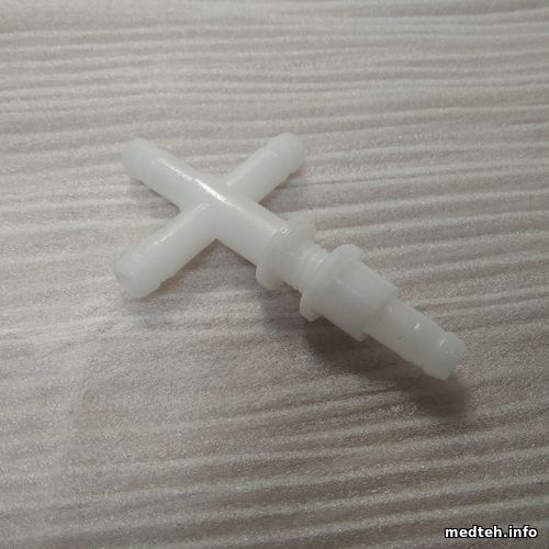

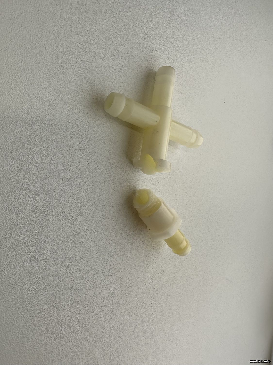

Коллеги, подскажите где можно найти фитинг (штуцер) на отсасывать 7A-23D "Armed".
Уже на 3-ёх в одном и том же месте ломается, сам Армед эту запчасть не продаёт.
Фото прилагаю.
yblod5Дата: Четверг, 20.Июл.2023, 02:10 | Сообщение # 7
Сервис-инженер
Можно подобрать
