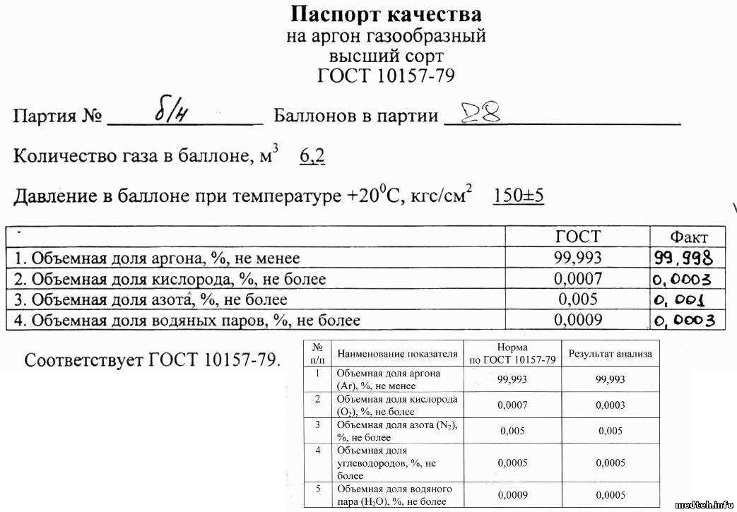

Erbe требует "наименьшая допустимая чистота" - 99,998%.
Интересно, чем мотивируется представителями ERBE такое требование к чистоте газа? С технической точки зрения. Или у ERBE есть разрешительные документы на технологию аргоноплазменной коагуляции, где прописаны требования к газу? Я, честно говоря, не встречал и не слышал о документах Минздрава на применение этой технологии. Поскольку утвержденных требований к данной технологии не существует, то мы, например, в руководствах к своим аппаратам не указываем какой чистоты газ должен быть, потому как не имеем права. Устно, не вопрос, проконсультируем.

Использование аргона высокой чистоты (99,998%) нецелесообразно по экономическим соображениям.
Рекомендуется аргон высшего сорта (99,993%) или первого (99,987%) по ГОСТ 10157-79. Сотые процента содержания в смеси азота и тысячные кислорода и водяных паров ни на что не влияют.

Здравствуйте. Коллеги, да читали ли Вы назначение аргона по ГОСТу 10157-79? В начале ГОСТа такой аргон (высшего или первого сорта только для металлов). Написал я письмо в компанию Erbe за разъяснением, почему надо использовать аргон 99,998%.

Для аргоно-плазменной коагуляции: газ аргон высший сорт ГОСТ 10157-79
Сообщение отредактировал Bopcep - Пятница, 07.Дек.2012, 12:43
aromasДата: Пятница, 07.Дек.2012, 17:08 | Сообщение # 15
У вас сообщений: 193
Quote (Bopcep)
На основании каких регламентирующих документов Минздрава?
