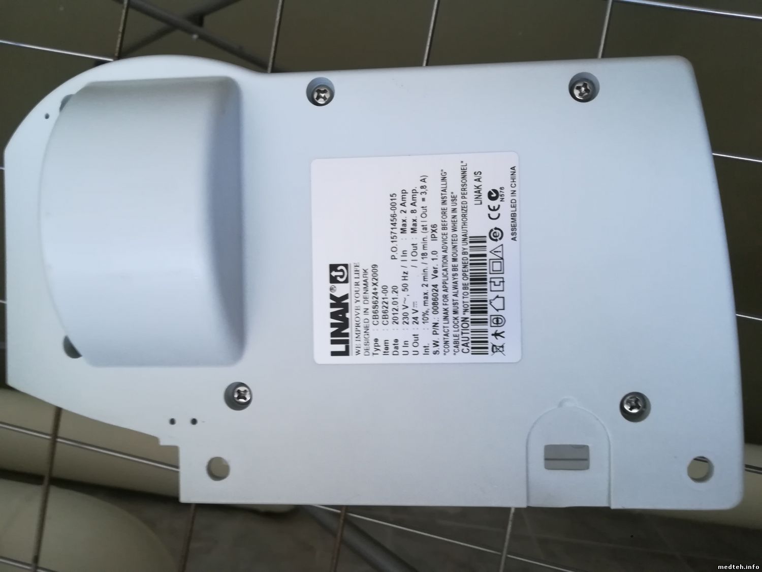

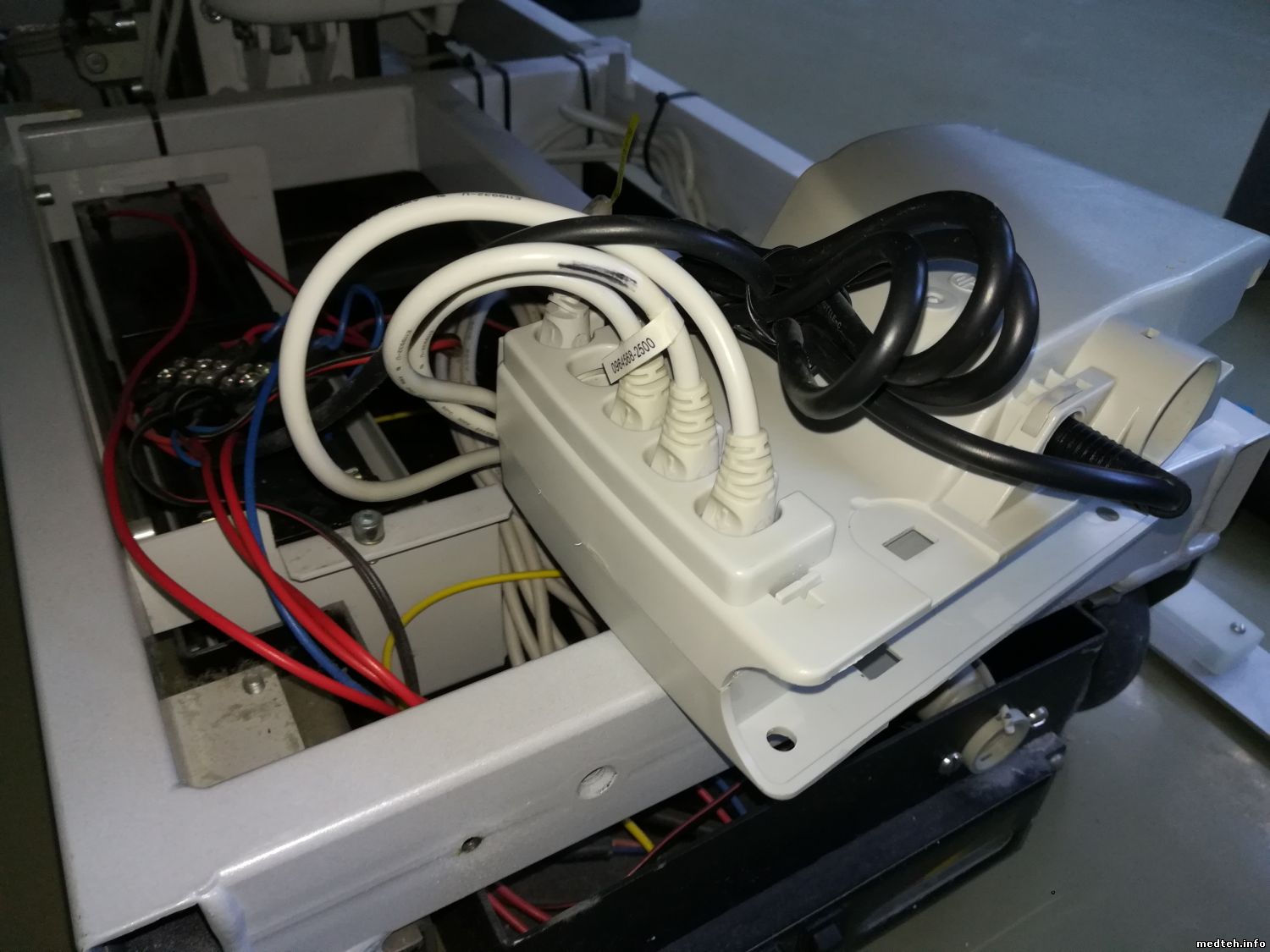

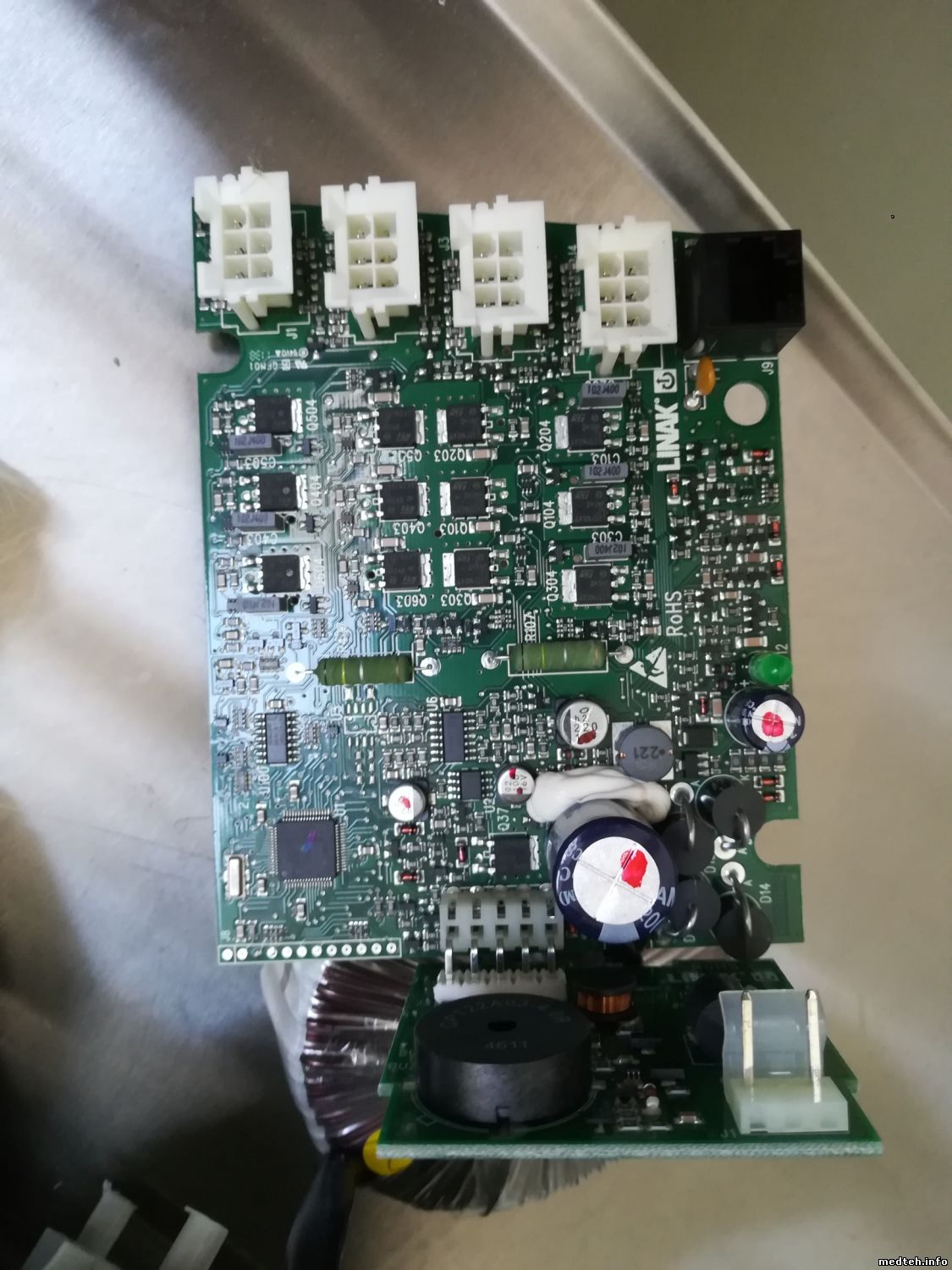

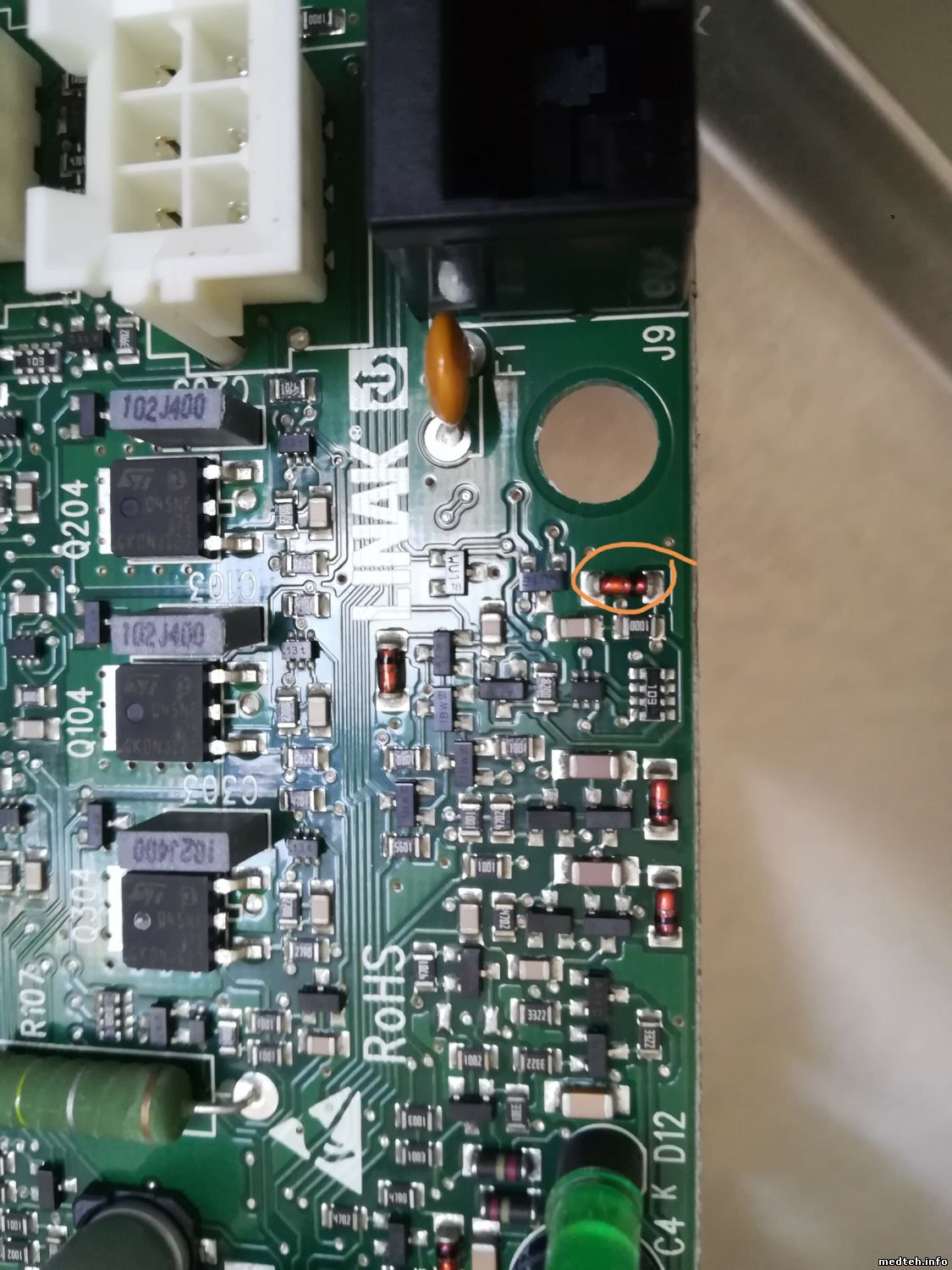

Стол операционный ОУК-02 2012г. При подключении пульта управления примерно через 4,5 секунд начинался "писк" который не останавливался. Проверил аккумуляторы без и под нагрузкой, включил как нагрузку КГМ 12 40 лампу, даже подключил для уверенности на 100%, проверил на другом столе, прозвонил шлейф от пульт управления до ethernet разъема. Неисправность: вышел из стоя импульсный диод на блоке управления. Перепаял и все заработало.
Надеюсь кому-то поможет.Удачи!

Как вычислил? Угадал? Есть схема? Сравнил прозвонкой с другим, в таком-же блоке управления? Что конкретно пищало? Почему диод импульсный а, допустим, не стабилитрон? Чем заменил дефектную деталь?
ruslan1Дата: Суббота, 08.Фев.2020, 11:27 | Сообщение # 24
Схемы у меня нет. Угадал. Всегда с начало проверяю полупроводниковые элементы. Эта деталь была под сомнением, перепаял с другого же БУ, потом взял с ненужной платы (которая никакого отношения не имеет с БУ) сравнил по сопротивлению. Поставил.

Спасибо, ruslan1 good
Неисправность та же: стол не управляется с пульта. Проверил тот же диод - коротыш. Перепаял и всё заработало.
