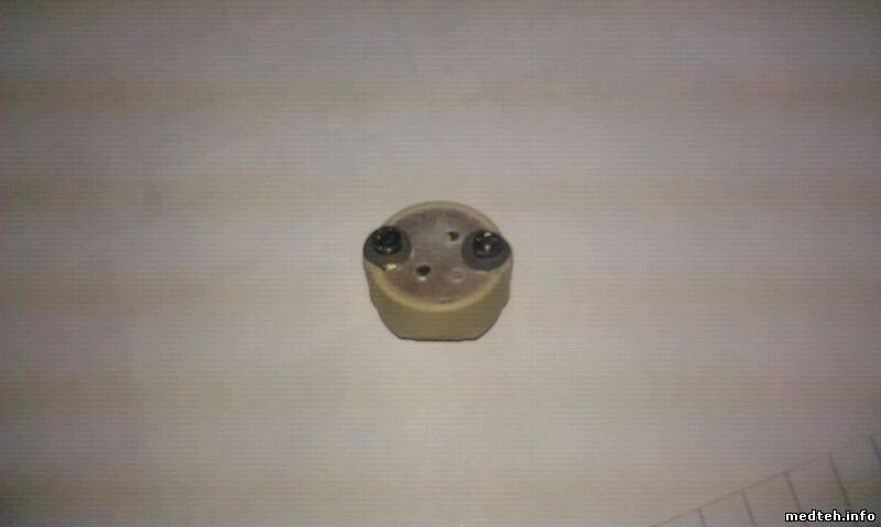

проблема в патроне. не сколько лампа нужна сколько этот хитрый патрон. там же немного хитрая система. у производителя не купить так как уже не производят на сколько я знаю

Фото можно ?

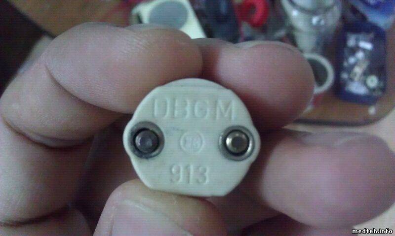

вот так выглядит патрон. с одной стороны болты и эти же болты с другой стороны являются контактами

в нашем городе таких патронов точно нет. поиск в инете тоже результатов не дал

Патрон DBGM913 - производитель Bender & Wirth GMBH. Китайцы торгуют полным ходом. См. файл.
http://us.100y.com.tw/pdf_file/21-DBGM913.pdf
Лампа 50вт 3000К 22,8в

патронами запасись из расчета 1 патрон на 10 ламп, контакты у китайцев хлипенькие

Не пойму в чем проблема, обыкновенный цоколь, для хирургических светильников 50 W мало, бери на 150W 22-24 вольта, например
Osram g6.35 150w вот первая ссылка в поисковике http://www.etm.ru/cat/nn/9777446/
такие лампы везде продают)
Патроны тоже можно запросто купить набери в поисковике "патрон g6.35" ссылок уйма. правда не пойму - зачем тебе СТОЛЬКО патронов, меняется только лампа. У нас работают лет 5 с одними патронами и ничего страшного.

Uvarov63, это не тот патрон по ссылке..... посмотрите на моем фото, там совсем другой. такой как вы предложили я и сам могу предложить.

Оригинальный патрон производства Bender+Wirth (Германия) стоит примерно 200 руб.

нет это с проводами
