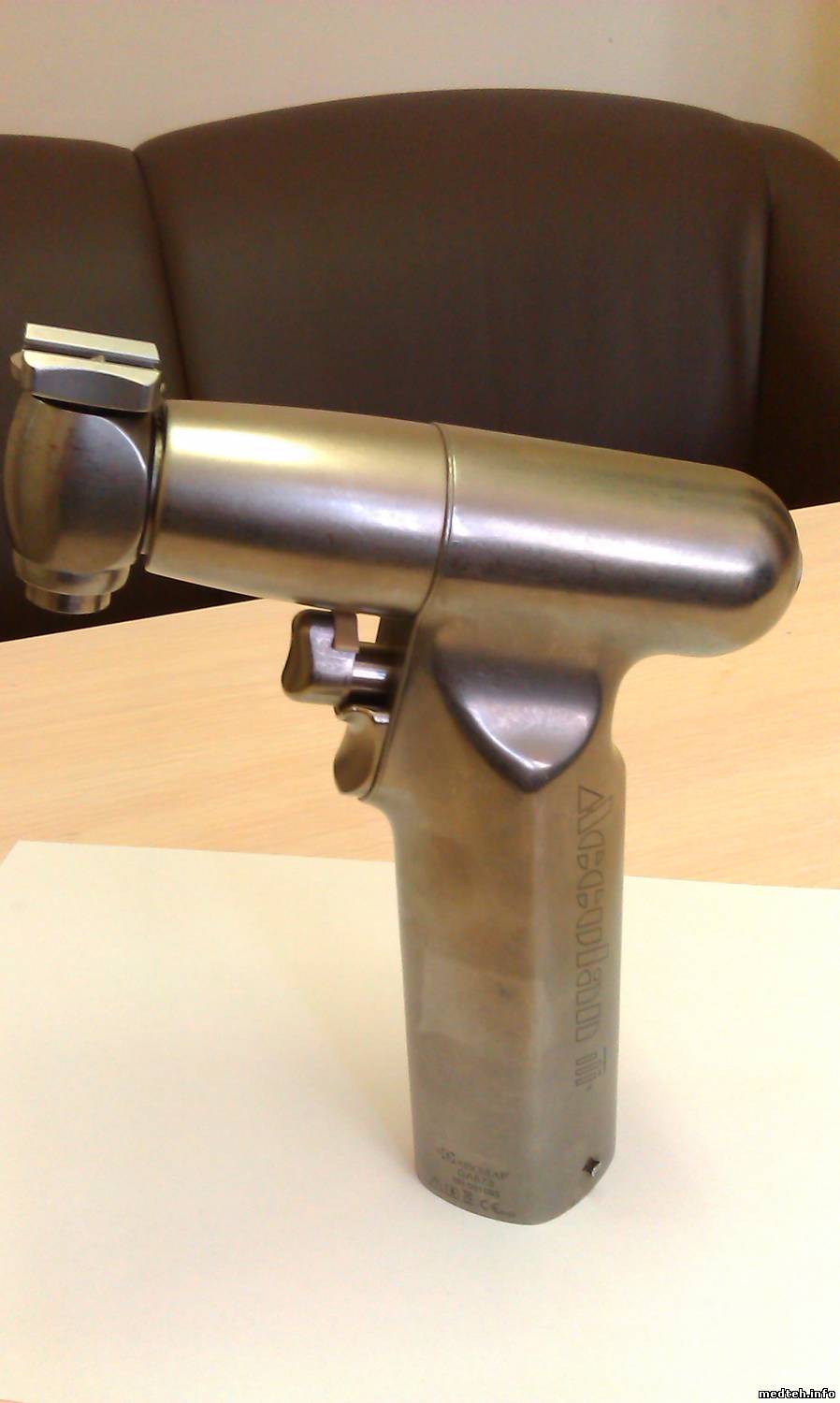

Доброго дня всем! подскажите пожалуйста ,как разобрать осциляторную пилу B.BRAUN ,в отличии от дрелей B.BRAUN ,пила никак не поддается разборке,боюсь испортить .Кто нибудь проделывал процедуру разбоки таких пил?

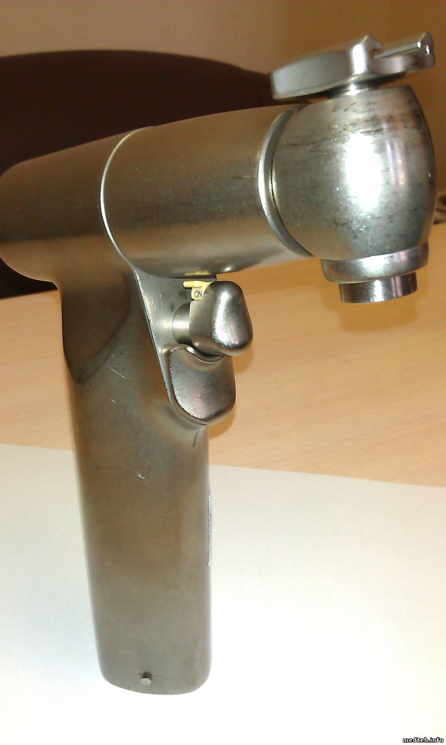

вот фотография пилы , шлиц имеется в виду ,шлиц винта на кнопкой , и чем отворачивать редуктор ? там ничего не хрустнет :))? зажим пилы надо предварительно снимать?
СергеевичДата: Среда, 19.Сен.2012, 19:34 | Сообщение # 4
У вас сообщений: 120
бывший инженер по медоборудованию
дык если бы знал точно и имел инструмент.... инструмент хитрый по словам сервисного инженера , общались по тлф , и без оригинального ЗИПа МАЛО ЧТО МОЖНО СДЕЛАТЬ , если есть необходимость могу узнать адрес конторы у вас в Питере

Для разборки необходим угловой редуктор и бита Torx10 (15).
Откручивается сзади винт с треугольным углублением и изнутри батарейного трея под кнопками - винт (для его откручивания и нужен угловой редуктор). И весь моторный щит с кнопками и двигателем выйдет из корпуса.
Ну а дальше все разбирается с помощью интуитивного интрефейса.
