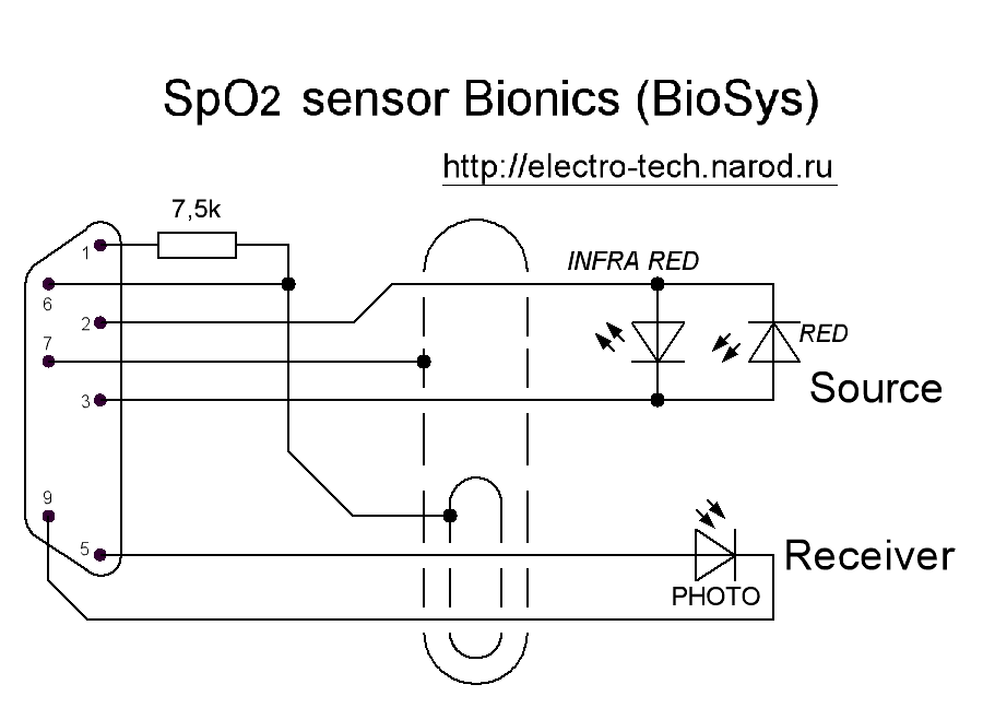

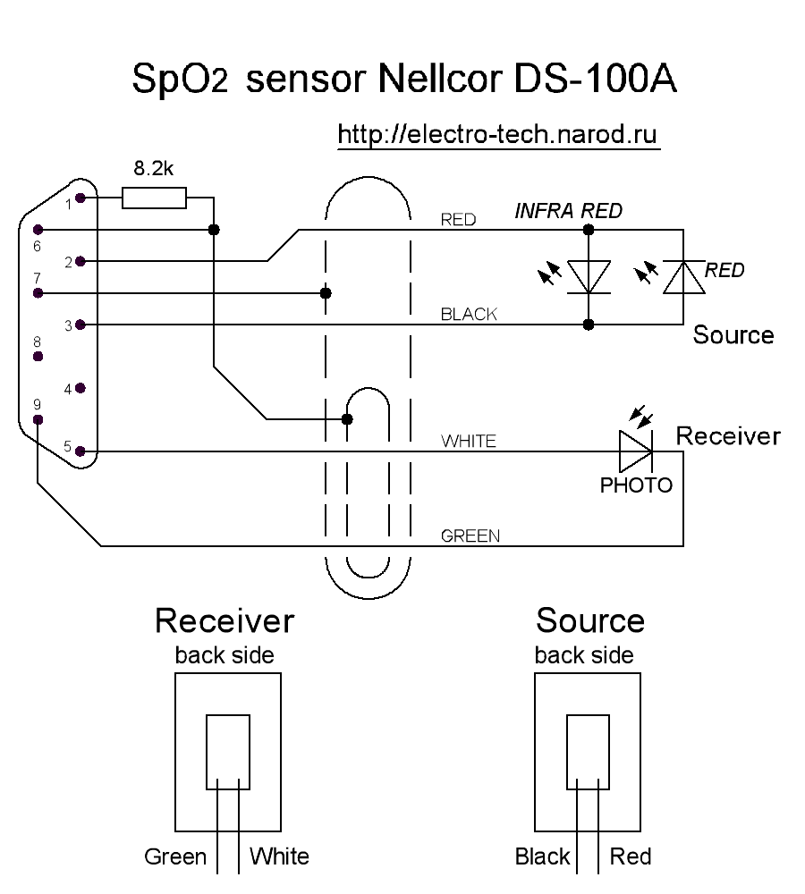

Может кто в курсе - какие электронные элементы стоят в датчиках для пульсоксиметров? Их марки.
prostopunkДата: Суббота, 14.Июл.2012, 21:03 | Сообщение # 2
У вас сообщений: 59
электрокардиографы, мониторы
Тернополь
Что-то типа того: http://electro-tech.narod.ru/schematics/medical/diagn/spo2_sensors.htm
конкретной марки свето/фото диодов - скорее всего нет - меняется весь датчик (если есть потребность). Можно ремонтировать (но потом трудно клеить)

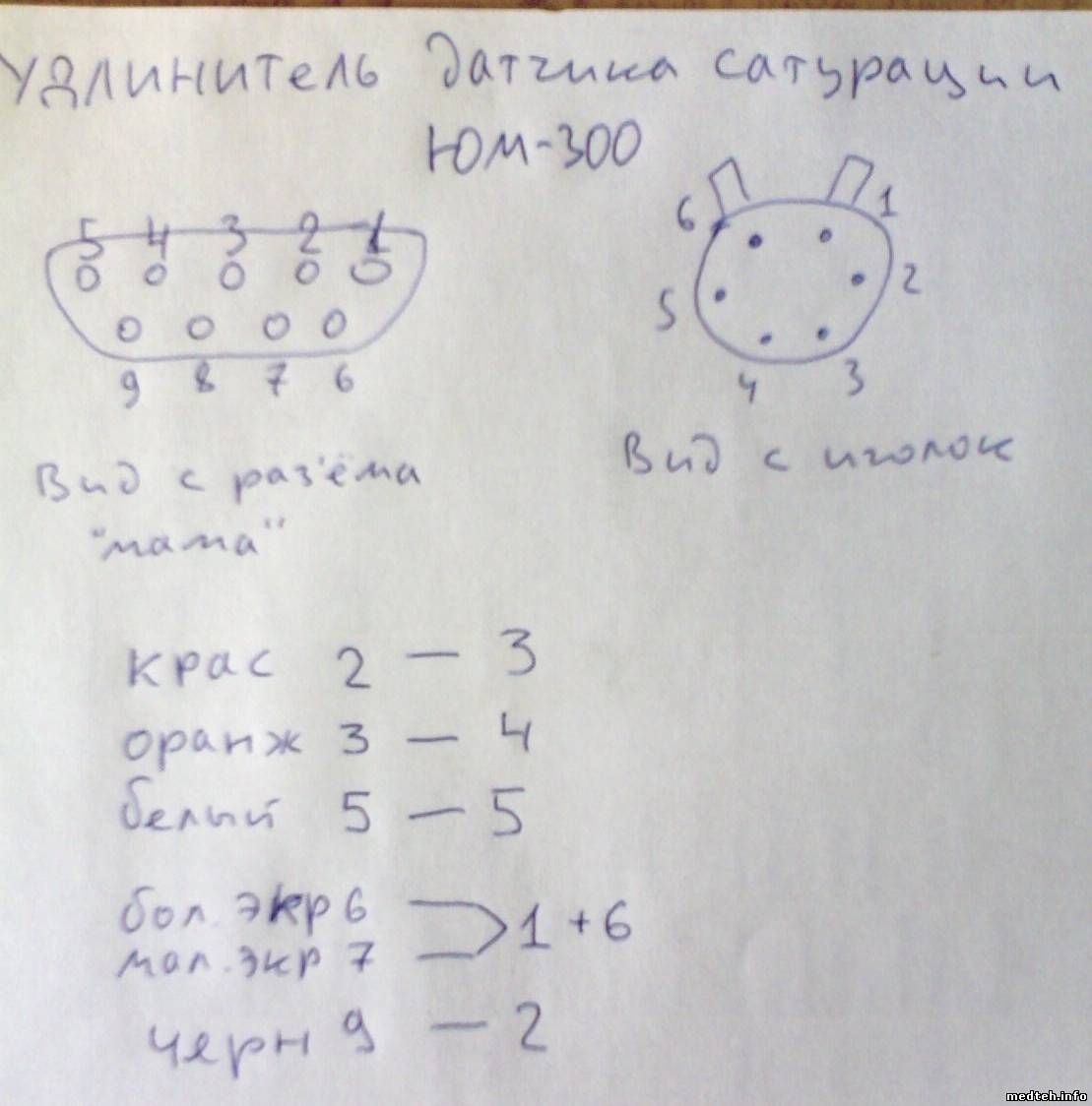

nokia1919Дата: Воскресенье, 09.Сен.2018, 23:43 | Сообщение # 11
siti
siti
Распайка дачиков пульсоксиметра
