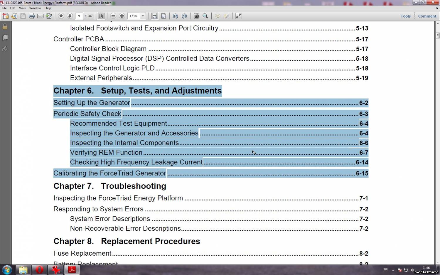

AlexiumДата: Четверг, 20.Окт.2011, 21:18 | Сообщение # 3
Вот, собственно, и подсказка:
rinzhakДата: Четверг, 20.Окт.2011, 21:34 | Сообщение # 4
У вас сообщений: 186
Петропавловск
Alexium.
Вот собственно и подсказка
Цитата
судя по оглавлению это service manual. Было бы под рукой, не был бы таким "неадекватным"
В больнице из всех документов перевод на русский Руководства по эксплуатации (судя по содержанию не с какого-нибудь "Транслейта", частичная информация о сервисе, в плане тестируемых параметров работы и их значений досталась из записей одного инженера на семинаре в Москве.

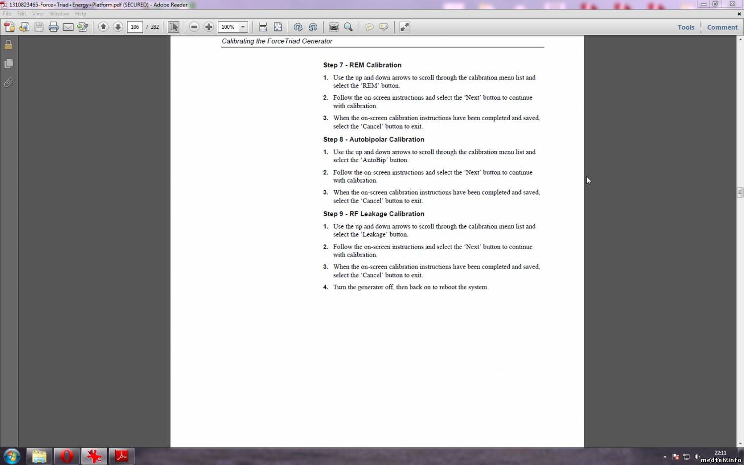

AlexiumДата: Четверг, 20.Окт.2011, 22:12 | Сообщение # 7
Это ?
rinzhakДата: Четверг, 20.Окт.2011, 22:34 | Сообщение # 8
Петропавловск
Alexium, по смыслу что-то похоже, только у меня в записях на русском ... (касательно значения по току).
В общем, пройдя по алгоритму меню в итоге значение тока не выравнивается под значения в пределах 300 мА, схемы нет потому и не решаюсь лесть внутрь.
У меня один вопрос - программно имеются какие-то пределы допустимых отклонений для самой возможности калибровки?
Если да, то голову морочить не буду - вышлю в профильный сервис центр Covidien; если нет, то возвращусь к своему первому вопросу - есть у кого опыт выравнивания значения тока под номинал 315 мА программным методом, если имели таковой, поделитесь опытом ...

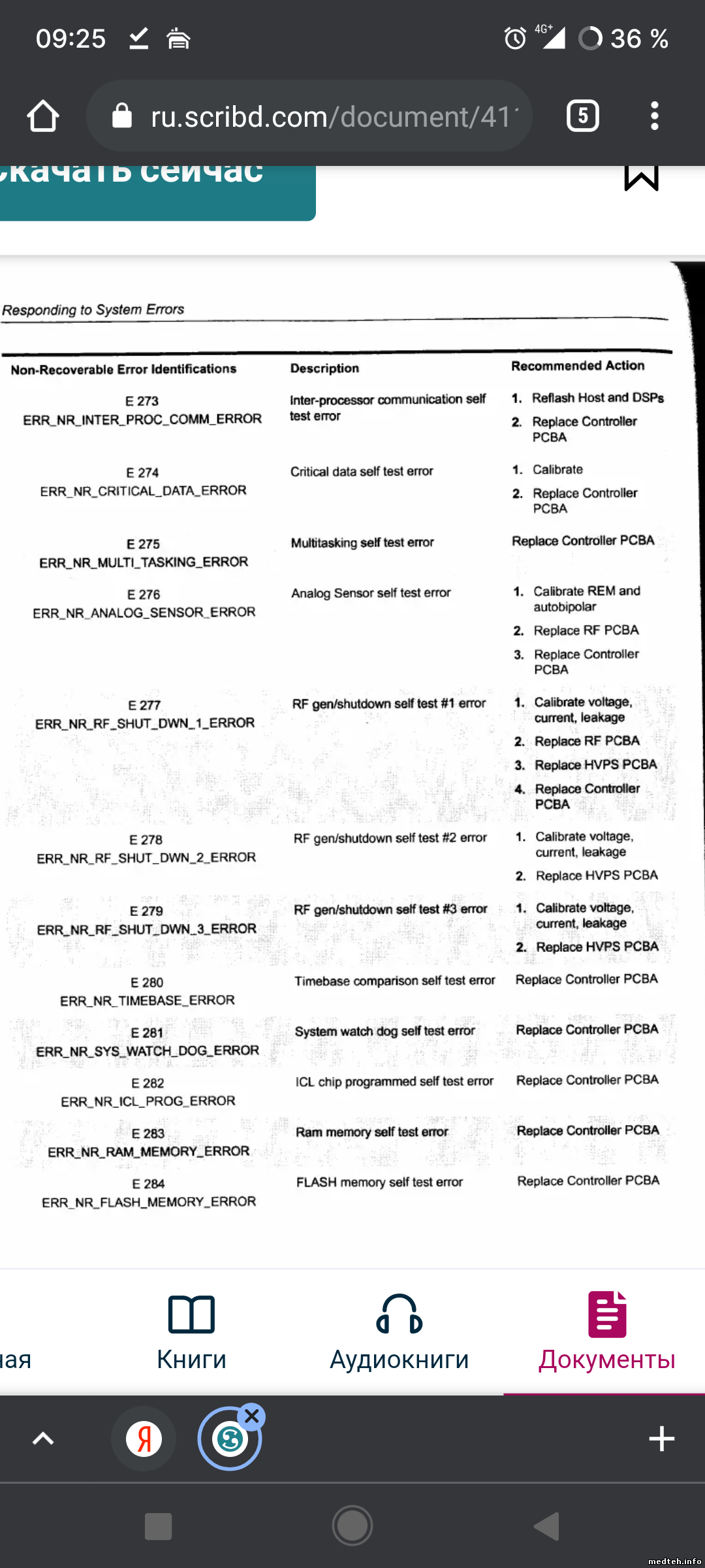

В данный момент при включении горит ошибка Е 274.
Подскажите, кто знает пароль или возможный путь решения проблемы.
