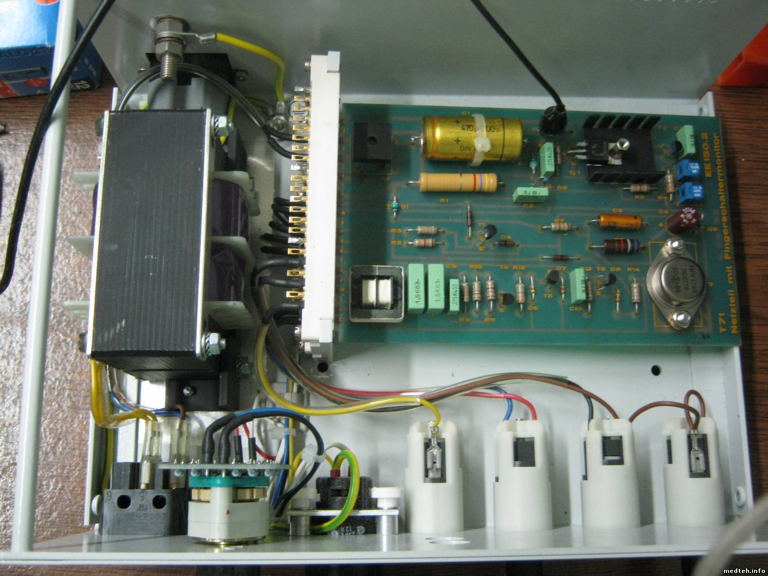

Пожалуйста, подскажите, может есть схема, может есть просто мануал на аппарат ERBOTOM T71MD у него проблемма, нет ВЧ выхода ... Напряжение на выходных трнзисторах регулируеться до 70В ... Это всё, что я смог проверить все кабеля целые, реакция на педальку есть. blush

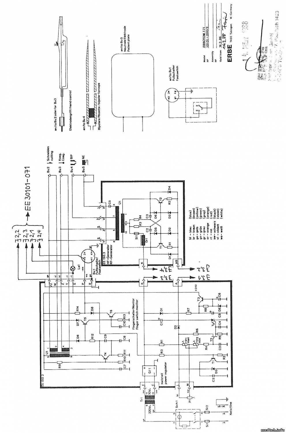

AlexiumДата: Среда, 28.Сен.2011, 19:07 | Сообщение # 2
Может это поможет
VladoДата: Среда, 28.Сен.2011, 23:17 | Сообщение # 3

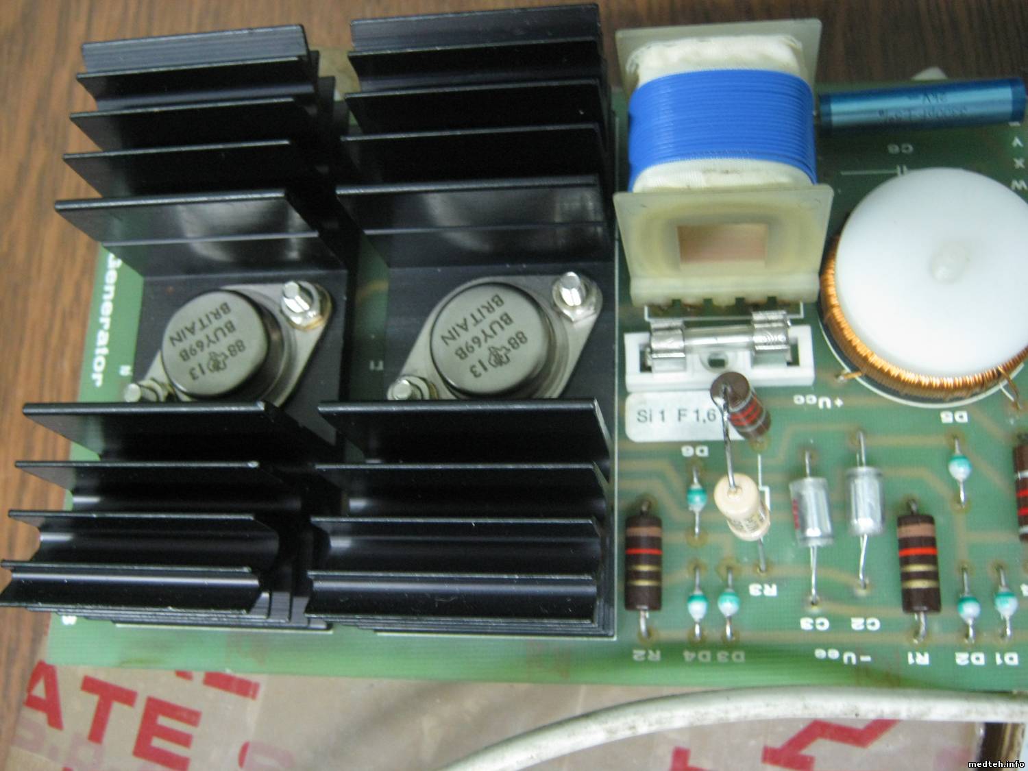

Извиняюсь,но никак немогу въехать в чем прикол...отпаиваю транс с мультика (вторичка в воздухе) аппарат начинает генерировать...впаиваю, опять нехочет отпаиваю 2ой на плате управления он вообще не реагирует на нжития кнопки или педальки..подскажите где что померить...вся элементная база целая(судя по прозвонке).

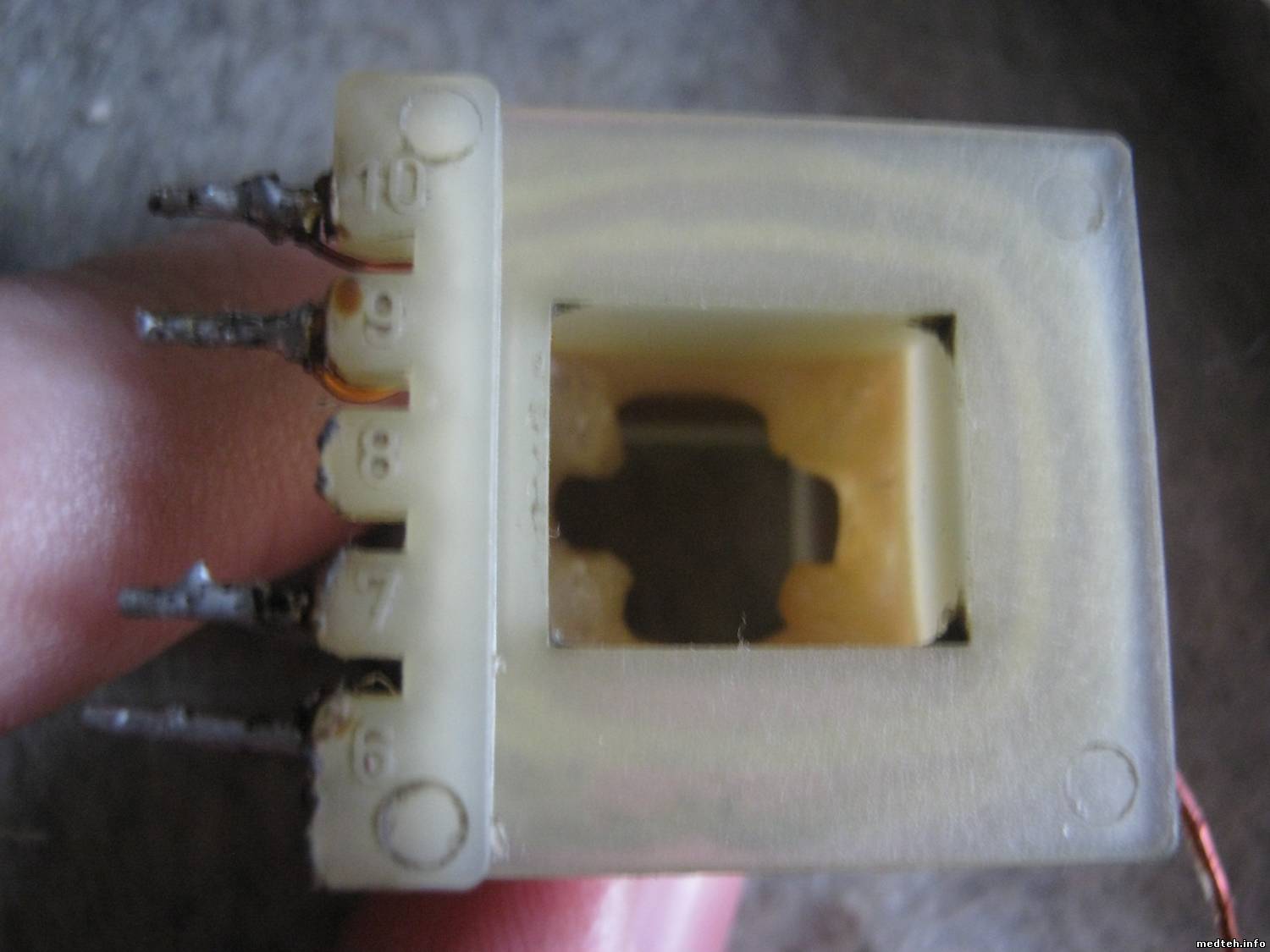

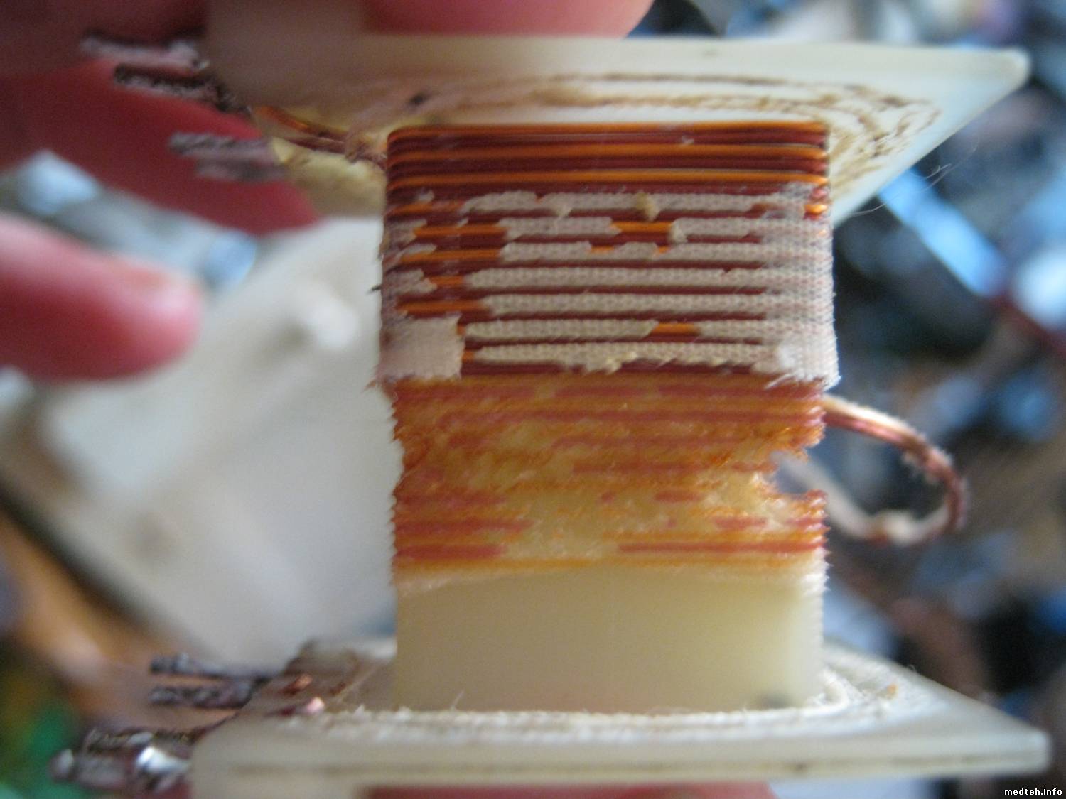

корпус у него из пластика сейчас снял первичку,и увидели,что он на пловину прогорел. замыкание еще и в первичке есть.
VladoДата: Суббота, 15.Окт.2011, 12:38 | Сообщение # 8
У вас сообщений: 162
лентяй,лодырь,алкоголик.
Perm
выкладываю фото
Сообщение отредактировал Vlado - Суббота, 15.Окт.2011, 12:40
AlexiumДата: Суббота, 15.Окт.2011, 12:59 | Сообщение # 9
Трансформатор (индуктор) вообще без сердечника - очень интересно (похоже на ЭН-57). Считайте витки, записывайте порядок чередования обмоток, направление намотки и т.д.

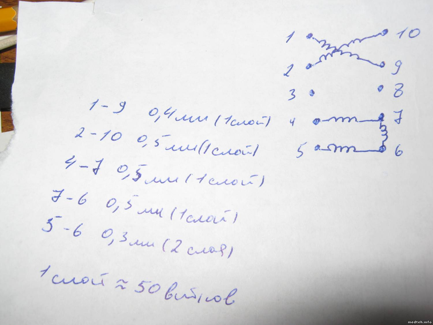

Никаких секретов нет...данные привожу не точно т.к. многое пришлось изменять.
данные по трансу: трансформатор выходной как видно по предыдущим фото- жареный, на вторичке обмотки 4-7-6 пришлось отрезать около 0,5м проволки т.к. изоляция пришла в негодность, издевался как мог ,расстояние между витками составляло местами примерно 1мм. Витки намотал встречно после каждого слоя изоляция, использовал изоленту и бумагу от старых реле типа"РЭН 18"
После сборки как уже писал ,5мин пластал курицу,транс не сдался.
скидываю фото за качество и красоту рисования не бейте.
Сообщение отредактировал Vlado - Понедельник, 17.Окт.2011, 13:54
AlexiumДата: Понедельник, 17.Окт.2011, 18:55 | Сообщение # 14
Спасибо - думаю это пригодится! good
