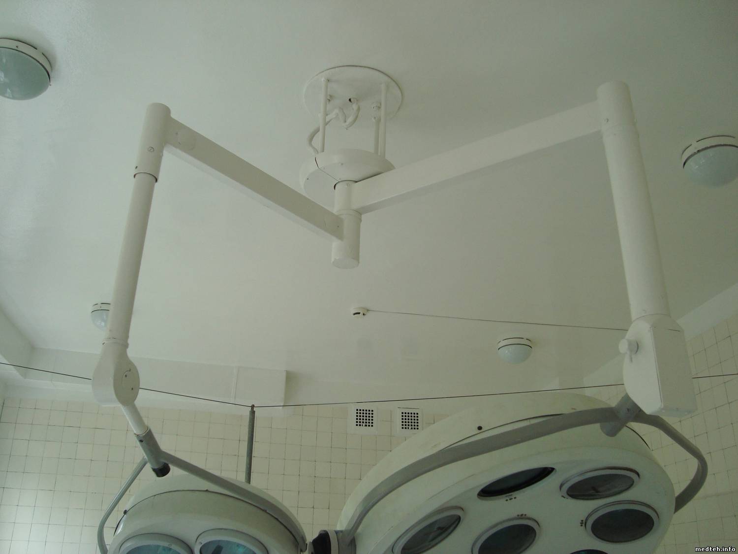

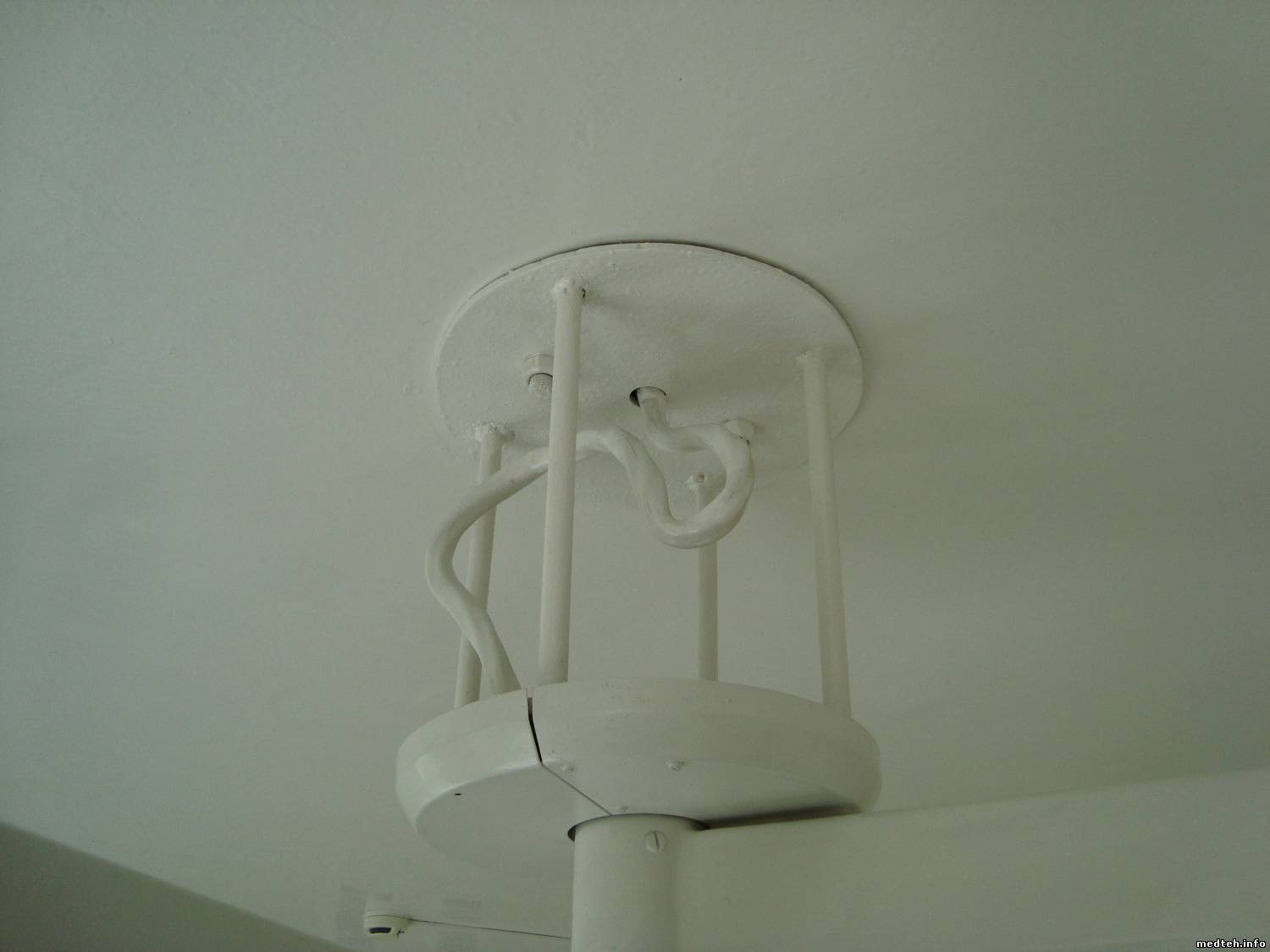

Лампу повесели.
Все закрепили.
Потолочная плита оказалась старая, с пустотами.
Мы закрепили в пустотах шпильки.
Предварительно согнули шпильки надлежащим образам и отпилили их на необходимую длину, обеспечивающую надежность конструкции.
На шпильки закрутили шайбы и контрагайки.
Далее повесили лампу закрепив ее на шпильках при помощи шаб, шайб-гровера и гаек.

Мы оставили в плите очень большую длину шпилек. И они там уперты в стенки пустот.
Это хороший надежный запас.
Мы всячески вращали лампу. Лампа вращается хорошо, легко, плавно, мягко, без лишних телодвижений.
У площядки-пятака на потолке отсутствут любые перемещения.
Из имеющихся ресурсов времени, денег и усилий и запасов надежности мы использовали наилучший вариант.

babysh-mДата: Воскресенье, 13.Ноя.2011, 09:52 | Сообщение # 34
KarelMT, Для светильников завода ЭМА минимальная высота подвеса 2,9м. Посмотри, если есть паспорт, там должны быть прописаны эти высоты. Удлинители завода ЭМА представляют собой два круглых 8-10мм "бублика" с отверстиями для болтов крепления. Эти бублики сварены между собой тремя трубами на 3/4 дюйма. Провода питания пропускаются через одну из труб.
KarelMTДата: Воскресенье, 13.Ноя.2011, 13:59 | Сообщение # 35
У вас сообщений: 243
Инженер по обслуживанию всего
Северо-Запад
babysh-m, Родных удлинителей в природе уже нет, светильникам лет по 20 минимум.
lis63Дата: Понедельник, 14.Ноя.2011, 18:24 | Сообщение # 36
начальник участка
Насколько я знаю, есть методика испытания конструкций на прочность. Правда, для этого нужна фирма со строительной лицензией.
Проблема в том,что паспорта на китайскую продукцию не грешат полнотой , встречал паспорт на светильник размером в одну страницу формата А5.
Сообщение отредактировал lis63 - Понедельник, 14.Ноя.2011, 18:27
babysh-mДата: Понедельник, 14.Ноя.2011, 22:02 | Сообщение # 37
На сколько я знаю Екатеринбургский ЭМА удлинители делает-это раз, можно сделать самим, правда нужно делать квалифицированно.
lis63Дата: Вторник, 15.Ноя.2011, 19:04 | Сообщение # 38
начальник участка
А что значит квалифицированно? Я давал сварщику задание сделать из двух металлических блинов и трубы необходимой длины эту конструкцию, которую крепили к потолку. Что, еще есть какие-то хитрости?
babysh-mДата: Вторник, 15.Ноя.2011, 23:12 | Сообщение # 39
Quote (lis63)
Хитрость остается одна - гарантия надежности этой самопальной конструкции.
МВРДата: Среда, 16.Ноя.2011, 23:31 | Сообщение # 40
Если уж KarelMT отказался от желания всеми правдами отговориться (видимо штатный работник ..., при договорных взаимоотношениях всегда наличествуют формализованные отношения /заявка за подписью главного врача ..., экспертиза проекта в сомнительных случаях ..., если ваша организация получала лицензию, то требования и нормы должны знать ... и обязана придерживаться правил формализованных взаимоотношений (финансы, ответственность..., а это: - основания для выполнения работ, акты, гарантии, счета ...) .../, то приняв решение участвовать в работах должен знать:
1) Всё, что висит над головой (телом) должно иметь письменное подтверждение надёжности и безопасности (вот и вся хитрость ..., для общего развития посмотрите паспорта паровых стерилизаторов советских годов выпуска, там есть расчёты на прочность ... /естественно, они для стерилизаторов/, такие же расчёты есть и у подвесных конструкций ...). Поэтому однозначно конструкцию надо заказывать там, где советовал babysh-m ...
2) Насколько мне известно, Правила устройства операционных и Саннормы не допускают (для предотвращения со временем осеменения ... /появления пауков, тараканов и т.п./) устройство скрытых полостей, доступ в которые для их санитарной обработки невозможен или затруднён ... А у Вас на потолке будет явно скрытая полость ...!
(у нас электрики периодически снимают плафоны осветительных приборов для их санитарной обработки ..., тоже проделывается с вентиляционными решётками для санобработки изнутри венткоробов ...) ...
Да и вообще, разрешён ли гипсокартон в операционных, а тем более на потолке (он набухает и впитывает в себя всю "заразу"..., торцы и поверхности должны быть хорошо защищены от этого ...) ...
Посмотрите устройство потолков в общественных местах, если что ..., то плитка очень-очень лёгкая ...
3) Если операционный светильники ранее были смонтированы без удлинителей, то опустив их значительно ниже ... Всё-таки спросите хирургов - им "биться" головой, да и какова будет настройка поля освещённости ... возможности проведения и качество операций ...
Сообщение отредактировал МВР - Четверг, 17.Ноя.2011, 11:11
