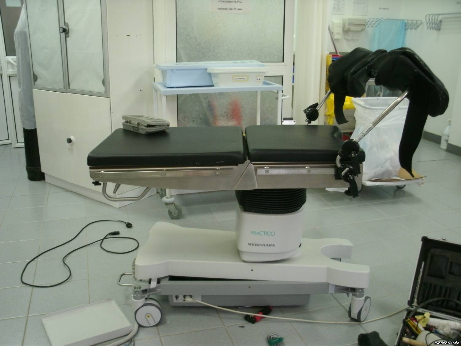

Собственно, сабж. Стол операционный с электроприводами. Не работает ни один привод.
Теперь разложу по полочкам, что делал.

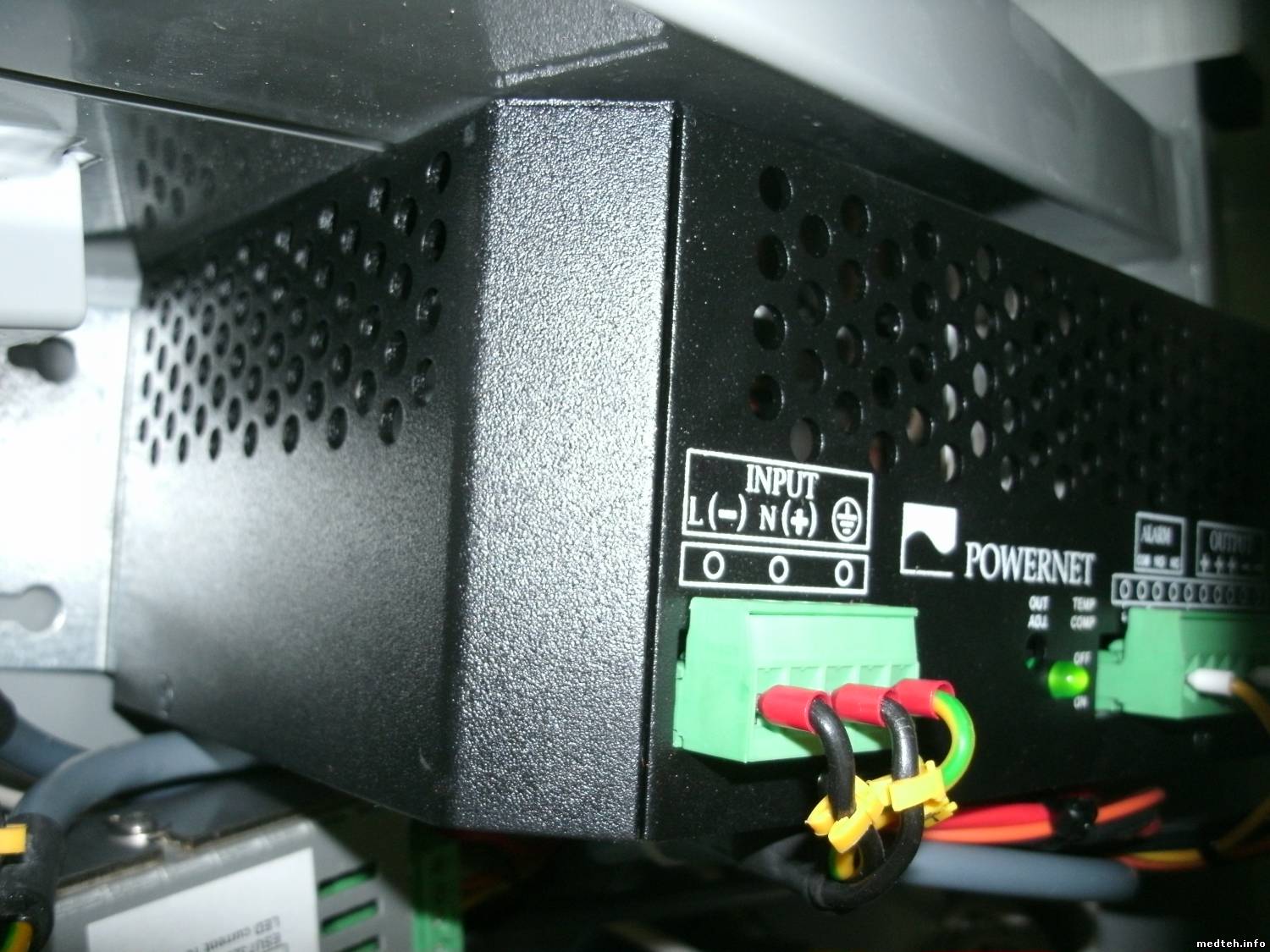

1. Смотрел напряжения питания. Источник питания(на фото черный) выдает 42 В.

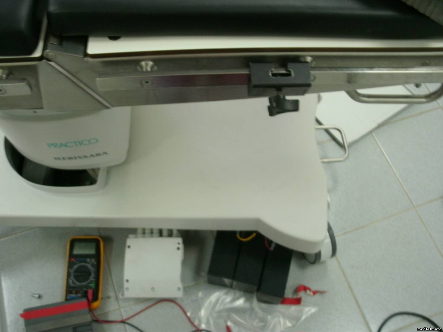

2. Проверял батареи, их 3 шт, 12-вольтовые, (под нагрузкой в том числе) -напряжение 40 В
3.Блок управления двигателями (белая коробочка на фото) имеет вход ~220 В под компьютерный провод, но разъем не задействован.

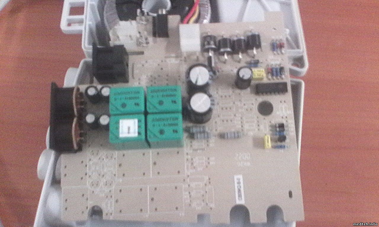

Я решил подать туда ~220 В, начали откликаться реле в этом блоке при нажатии на кнопки пульта управления.

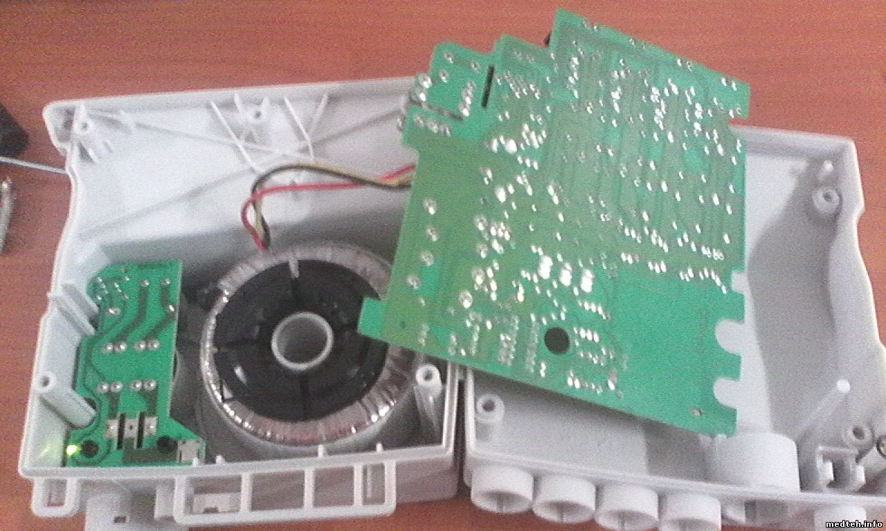

При отключении этого напряжения реле срабатывает при первом нажатии на кнопку, а потом штатное напряжение питания этого блока (отдельный разъем, 42 В) пропадает, такое ощущение, что источник питания (п.1) уходит в защиту. Разобрал блок управления двигателями. Там после незадействованного сетевого разъема стоит трансформатор, подающий на плату ~30 В. На конденсаторах (вероятно, фильтр) обнаружил --38 В, то есть можно полагать, что встроенный источник питания работает.
Вопросы.
1. У кого есть схема? Особенно интересуют напряжения питания на выходе.
2. Каков тип приводов данного стола?
Фото прилагаю

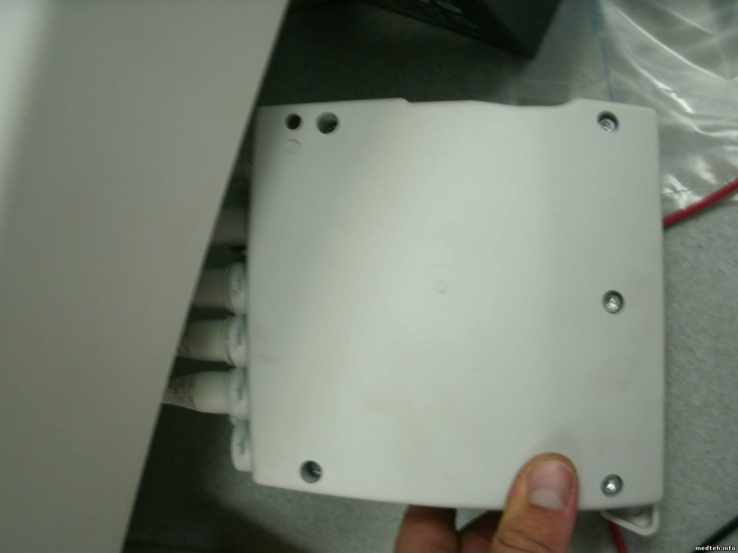

блок управления приводами, п.3-фото1

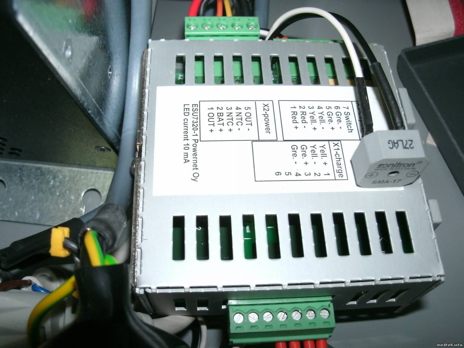

электродвигатель привода-фото2

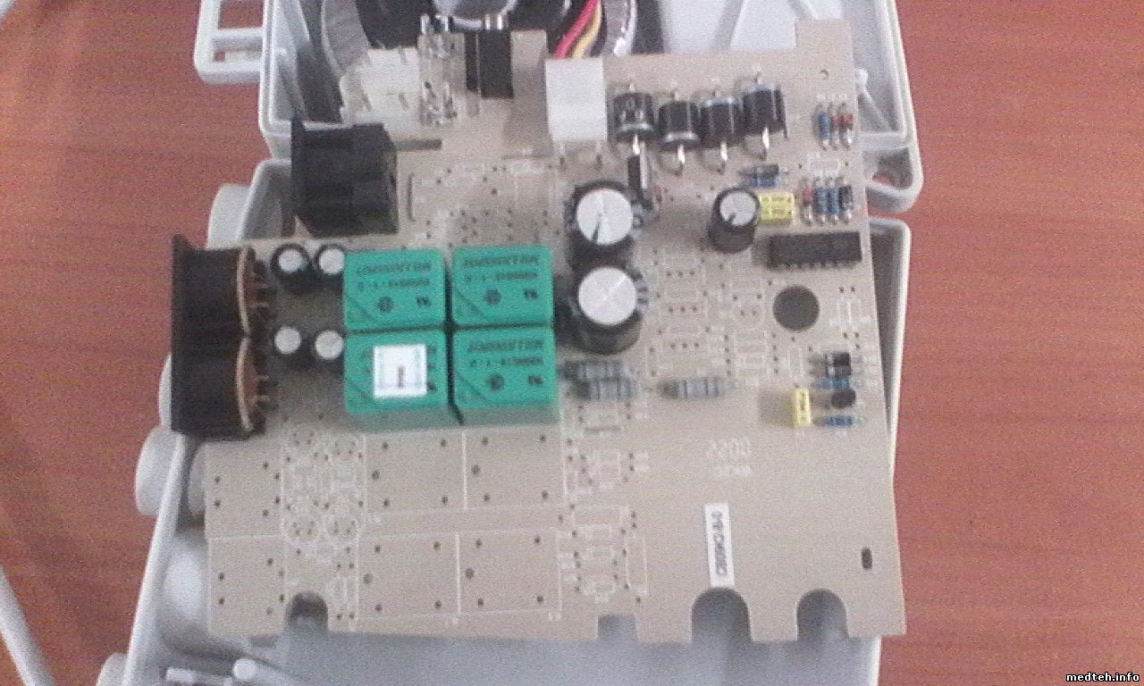

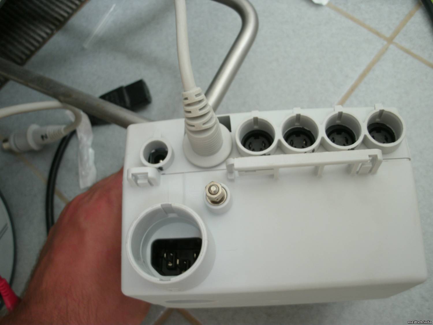

блок управления приводами, п.3-фото3, 4
Также мне непонятно назначение блока, изображенного на 3-й фотографии в предыдущем посте.

Аккумуляторы исправны? (большое внутренне сопротивление?). Блок - зарядное устройство. Видимо каждая пара разъёма X3 на отдельный аккумулятор, плюс коммутация сеть/аккумулятор. (Это предположение).
Приводы смотрите у LINAK - http://www.linak.com/medline-careline/.

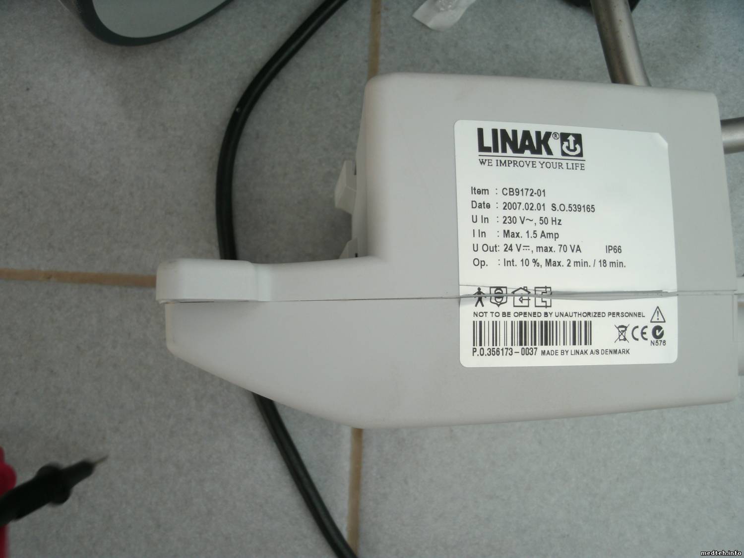

Информация по блоку CB9172-01
Control_Box_CB9.pdf (101.8 Kb)

Я блок управления приводами (СВ9172-01) напрямую от 220В запитывал. На аккумуляторах было стабильно 13-14 В, и при нажатии кнопок (при отключенной сети) напряжение не проседало. Аккумуляторы соединены последовательно.

Din разъем на 64 странице, остальное так-же если есть желание читать хотя-бы заголовки. Или я чего-то не понял из ваших постов.
Ну и конечно, прежде чем крушить операционный стол, я бы разобрался с напряжением источника питания, явно оно должно быть не 38-40 В, наверное 24 В. Вот и срабатывает защита и не дает спалить актуаторы.

На ночь на заряд ставить не пробовал, но если на блоке есть вход 220В, то я думаю, что приводы должны работать от него. ; 41В-напряжение заряда аккумуляторов, как я понимаю. Аккумуляторов 3 и все включены последовательно, 12*3=36. К тому же, это на источнике указано.

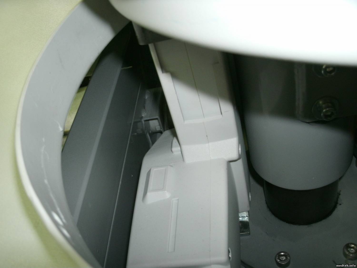

lis63, Дружище подскажи пожалуйста, аккумы сдохли стол не поднять, как добраться до аккумуляторов. У тебя на фотках стол в максимально поднятом состоянии кожух опоры поднимается, в среднем положении он упирается в опорное кольцо, приподнимается см на 7 рука пролазит с трудом, может тебе известен аварийный подъем стола или ещё как нибудь как добраться до АКБ. Спасибо.

Я очень сомневаюсь,что в аккумуляторе дело.
Добраться можно вроде бы так.
1.Отсоединяешь подвижные кожухи
2. Отворачиваешь винты нижнего кожуха.
3. Подключаешь напрямую к блоку управления приводами (см. сообщения выше) компьютерный сетевой провод.
4. Поднимаешь стандартно с помощью пульта.
Если не получается (такое бывает, если произошел отказ блока), то надо отворачивать винты крепления (см фото2 во 2-м сообщении этой темы)
oldbalbesДата: Четверг, 31.Янв.2013, 19:25 | Сообщение # 24
Спасибо попробую, но а так релюхи щелкают, пищит , но не поднимается, застрял в среднем положении, рука со скрипом пролезает, глазом вижу блок управления приводами (который с цветными проводами) но дальше подлесть не могу.
