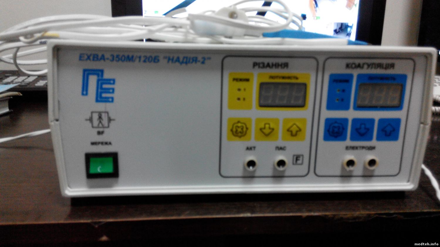

Здравствуйте. У кого есть схема соединения контактов на разъёме куда закручивается кабель педали. Врачи повыдергивали. Ко мне принесли свистит без остановки. Звуковой сигнал даёт непрерывный. С чем это может быть связано. Я инженер по ремонту стоматолог оборудования. Коагулятор принесли после того как в медтехнике отказались ремонтировать.
DimitriusДата: Пятница, 22.Авг.2014, 13:00 | Сообщение # 12
У вас сообщений: 410
ustar, вскройте аппарат, верхнюю крышку. Отсоедините разъём педали и включите, должно быть тихо. На разъём подходит три провода, ну а дальше методом перебора определите средний и 2 крайних. При постоянном писке это резание, а прерывистый писк это коагуляция А дальше как фантазия подскажет - или старый восстановите разъём или переделаете на новый. Схема соединения может быть разной и зависит от модификации аппарата, а у Вас уже был даже в медтехнике.
ustarДата: Пятница, 22.Авг.2014, 14:11 | Сообщение # 13
У вас сообщений: 278
деревня
спасибо. но запаять кабель педали одна проблема. там три выхода . сделаю как вы скажете потом напишу. Вот даже при отсоединенном кабеле педали и всех кабелей наружных ( пинцет и масса и т.д) все равно выдает беспрерывные звуковые сигналы и на диплее беспорядочно цифры появляются. как будто реле залипли одновременно на два переключателя. так бывает на платах. я сфоткаю панель при включении и выложу вечером.
Сообщение отредактировал ustar - Пятница, 22.Авг.2014, 14:18
DimitriusДата: Пятница, 22.Авг.2014, 20:45 | Сообщение # 14
Если появляются беспорядочно цифры - то это МК. Это только к производителю. Жду фотографий

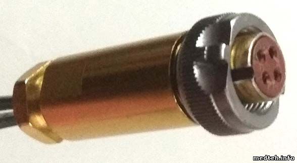

Может кто подскажет распайку педали Надия-2 с разъемом как на фото?
Из подшефной районной больницы прислали оборванную педаль без аппарата, не понимают, зачем нужен аппарат, если только оборвали педаль.
555alex55Дата: Четверг, 25.Окт.2018, 09:11 | Сообщение # 20
новичок
Луг
Medcrusher,контакты: 4-общий, 1-желт.педаль,2-синяя

Помогите пожалуйста советом!Аппарат ЭХВА-350М/120Б ”Надия-2” включается вся индикация в норме ,все звук.сигналы от педалей отрабатываются, а на щупах напруги нет.При этом сам аппарат издает свистяще-сычащий звук ,как буд то ШИМ в БП не правильно раб.Сам только учусь из приборов только тестер.Заранее спасибо!
555alex55Дата: Суббота, 03.Ноя.2018, 23:28 | Сообщение # 22
новичок
Луг
Эй,тут есть кто ни будь!Подскажите хоть,что должно быть на электродах?Напряжение ,ток...?
buanatolijДата: Воскресенье, 04.Ноя.2018, 14:04 | Сообщение # 23
У вас сообщений: 115
УЗИ, офтальмология и другое
Опиши подробнее как ты проверяешь?
