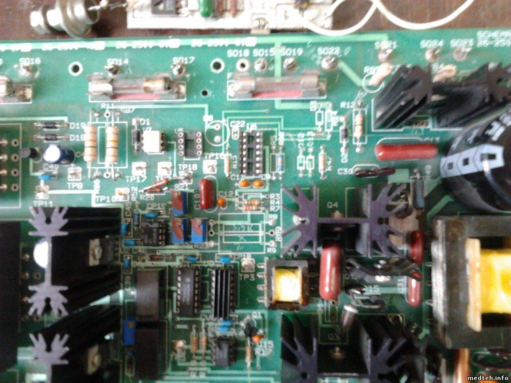

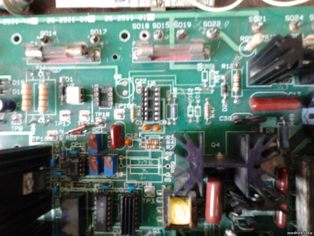

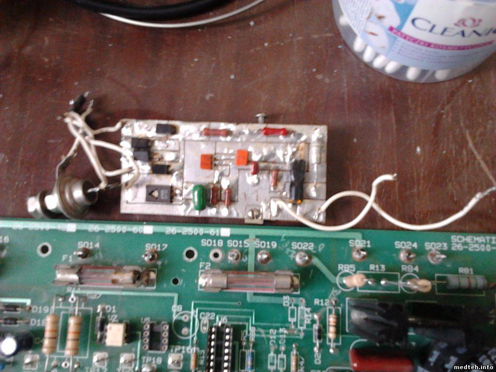

Попал в ремонт аппарат электрохирургический апапарат Contec HF-2500 (он же Model 26-2500 - Cameron-Miller) в котором покопались какие-то вурдалаки. Сняли микросхемы V5 V6 вместо них приделали самодельную схему. Сняли тиристор\симистор CR1 вместо него КУ208. Заменили V8 на 1006ВИ1. Сняли часть деталей обвязки. Помогите кто чем может.
AlexiumДата: Пятница, 22.Июл.2011, 13:05 | Сообщение # 2
Со схемой давно разобрался, микросхемы TDA1185A управление симистором (режим диммер), а вторая микросхема IL300 (или аналог) используется в этой схеме как регулироемое сопротивление.
Вот здесь и возникла проблема - купить 1-2 TDA1185A невозможно, только партию. Если кто поможет приобрести (на коммерческой основе) TDA1185A или аналог ILA1185AAN (Интеграл) буду очень благодарен. drinks
