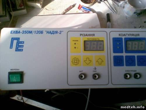

Slavik7a7Дата: Пятница, 18.Фев.2011, 21:14 | Сообщение # 1
Техник по ремонту мед оборудования
Донецк
Проблема в том, что очень слабая выходная мощность. Еле-еле жжот. Кто сталкивался с этой пакостью?

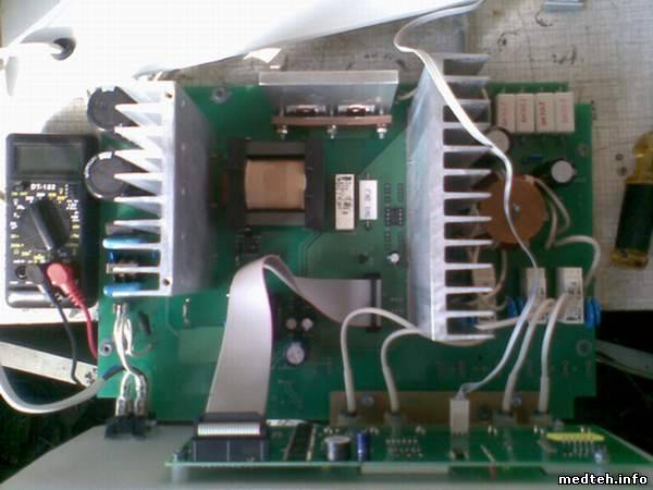

Проблема такая. Бывает что после коагуляции,на режиме резка нет ничего на выходе на некоторых режимах например на 2м с мощностью 60-80.
Если прибор выключен,то при включении будет работать резка,но как только поработаешь на коагуляции начинаются проблема(
Может проблема встречалась у кого? Опыта мало с такими аппаратами
DimitriusДата: Вторник, 24.Сен.2013, 21:17 | Сообщение # 12
У вас сообщений: 410
Для начала проверьте реле(белые такие) и управляющие ими транзисторы(смд- с обратной стороны платы от реле). У меня когда то дурачилось реле на коагуляцию, симптомы подобные.

На реле подавал 12 вольт ,вроде рабочие-клацают, мультиком звонятся при замыкании.
DjheawymetalДата: Понедельник, 30.Сен.2013, 21:06 | Сообщение # 15
У вас сообщений: 53
Инжерен по темонту
Луганск
Нашел коротыш диод и оборваный транзистор в цепи управления релюхи на резку

Короче вышеуказаная проблема была когда его принесли после дней 2х резка совсем не работала,поменял диод и транзюк в цепи управления реле и резка снова заработала, однако проблема осталась! Я осциллографом смотрел чего на катушках реле приходит,-когда педаль не нажатая то нормальное постоянное напряжения на них 19в (прямая), как только нажимаешь педаль на них твориться чёрчи че-такое ощущение что транзисторы постоянно открываются и закрываются, те- пульсации бешеные. Я ж так понимаю этого не должно быть, наверно поэтому реле и выделывается. Опять же просьба не поливать грязью за догадки я только учусь.
DimitriusДата: Четверг, 03.Окт.2013, 20:55 | Сообщение # 18
В общем посмотрел записи, когда смотришь на плату со стороны монтажа, плата управления вверху, получается 3 реле в ряд, при резке(режим2) работает 1-е реле, при коагуляции(БИ) работает 2-е и 3-е реле, На реле должно быть +11.5-15В(меряется мультиметром). Относительно осциллографа там высоки и низкий уровень соответственно 12(15)В и 0 В. Никакого такого
не должно быть. В свою очередь дежурный БП построен на TOP202YI(TOP256G), схема питания +5В однополупериодный выпрямитель, схема питания +15 и -15В , двухполупериодная со средней точкой. В свою очередь проверьте питание логики +5 В и питание +15В (на шлейфе если смотреть ос стороны пайки, плата управления вверху 1ряд +5В, второй ряд общий). Дальше нужно смотреть выходит ли сигнал высокого уровня с платы управления(+5В при нажатии педали) на транзисторные ключи(также проверьте обвязку этих ключей). В соответствии сигналы должны выходить с микросхемы(плата управления) которая сразу под шлейфом - 74АС14(триггеры шмитта). Как это всё проверите и измерите - отпишитесь.

ТЬфу тьфу вроде заработало! Схема у меня немного не такая как вы говорили Димитрус) в итоге как оказалось диод ,стоящий возле стабилизатора КРЕНКИ давал ток утечки, заменой все вылечилось,хотя мультиком нормально звонился
