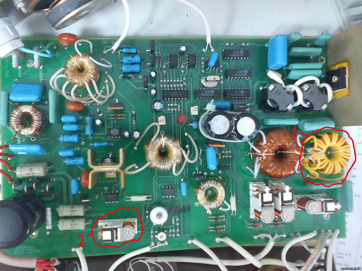

Помогите плиз, при включении аппарата, он начинает визжать и мигают все индикаторы. Не могу понять в чем дело... По внешним признакам ничего не сгорело.

Открыл реле, при включении постоянно срабатывает реле РЭК 51.

Помогите плиз, при включении аппарата, он начинает визжать и мигают все индикаторы. Не могу понять в чем дело... По внешним признакам ничего не сгорело. Открыл реле, при включении постоянно срабатывает реле РЭК 51.
ZlobujanДата: Понедельник, 02.Апр.2012, 08:54 | Сообщение # 19
У вас сообщений: 64
Ништяк, что-то щелкает - нужно расковырять и посмотреть, что.
А причина в том, что драйвер не запускается из-за высохшего электролита.
Понаберут по обьявлениям всяких.
Человеку, вскрывшему реле заменить все электролиты видимо не проблема, указывать какой именно не буду.
chelogДата: Понедельник, 02.Апр.2012, 09:00 | Сообщение # 20
У вас сообщений: 111
Я проверил все конденсаторы, они рабочие. Единсктвенное, большие не смог но они не всдуты.
ZlobujanДата: Понедельник, 02.Апр.2012, 09:04 | Сообщение # 21
У вас сообщений: 64
Товарищ, я Вам совет дал, менять конденсаторы.
chelogДата: Понедельник, 02.Апр.2012, 09:07 | Сообщение # 22
Спасибо большое, я просто еще молод в этой теме а учить у нас некому, вот и обращаюсь к вам! Спасибо большое.
ZlobujanДата: Понедельник, 02.Апр.2012, 09:28 | Сообщение # 23
У вас сообщений: 64
Поскольку мне доложили о вашем звонке, уточню, Под замену все электролиты, их там немного 7-8 штук. Если не поможет, что маловероятно, заменить микросхему TDA4605. Удачи.
chelogДата: Среда, 04.Апр.2012, 10:18 | Сообщение # 24
Замена кондерсаторов не помогла.
AlexiumДата: Среда, 04.Апр.2012, 11:10 | Сообщение # 25
Проверьте на КЗ ИСН (померьте на L3 относительно общего). Или вообще отключите напряжение питания ВЧ-генератора (ИСН).
chelogДата: Пятница, 06.Апр.2012, 21:26 | Сообщение # 26
L3 (у меня она под цифрой 1), все выводы замкнуты. И при отключеня ИСН связанной с реле РЭК 51 все равно трещит динамик...кто знает за что отвечает L3? У меня нет документации по аппарату.
