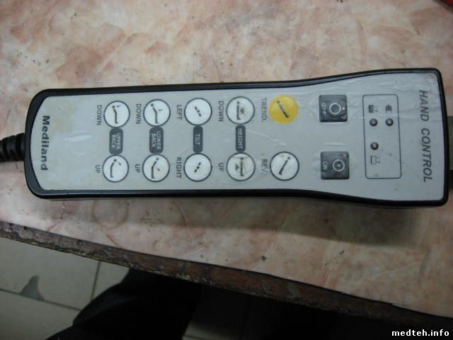

dennnextДата: Вторник, 26.Окт.2010, 17:15 | Сообщение # 1
У вас сообщений: 74
Только при подключенном пульте ручного управления периодически срабатывают и отпускают реле, управляющие двигателем компрессора гидравлики. Стол нормально работает (пока). На битый кабель от пульта не похоже, кабель гнули около разъемов. Пульт навороченный, с микроконтроллером. Другого такого у нас нет. Какие идеи? Поделитесь опытом.
Сообщение отредактировал dennnext - Понедельник, 01.Ноя.2010, 16:28
STarasДата: Вторник, 26.Окт.2010, 19:56 | Сообщение # 2
Quote (dennnext)
Какие идеи?
- помыть кнопки в пульте, пропаять кварц, посмотреть насчет падений-разрушений...
dennnextДата: Понедельник, 01.Ноя.2010, 16:27 | Сообщение # 3
У вас сообщений: 74
Клавиатура пульта пленочная. Обнаружил между пленками окислы - попала жидкость. Промыл и положил изолятор. Щелчки исчезли.

dennnext, Добрый день у меня пульт от smart p2000. Клавиатура пленочная, чтобы добраться до пленок нужно "отодрать" верхний слой.
