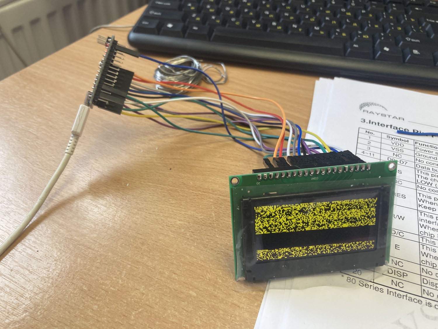

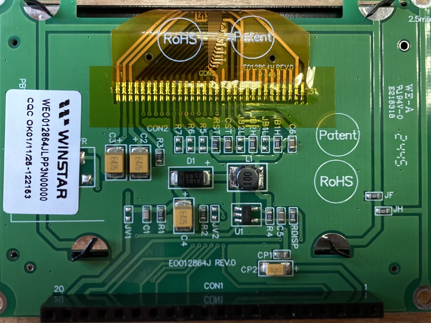

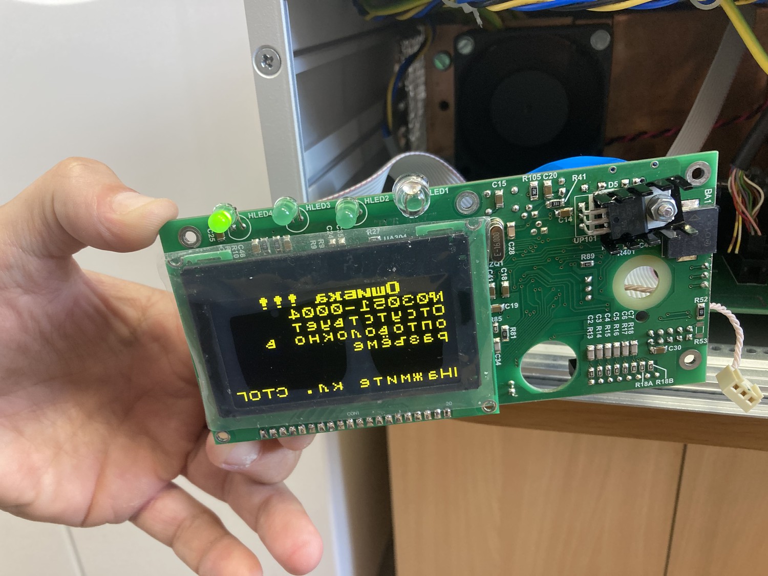

Нарисовалась проблема с хирургическим лазерным аппаратом Ласу-К, а именно перестал работать дисплей Bolymin BL12864GEPNHn$ на контроллере ssd1303. Заменил на доступный по цене- WEO012864JLPP3N00000 на контроллере ssd1309 и получил зеркальное изображение.
Читал что можно с помощью Arduino прошить (сделать ремап столбцов делается командой 0хA1) ssd 1309.

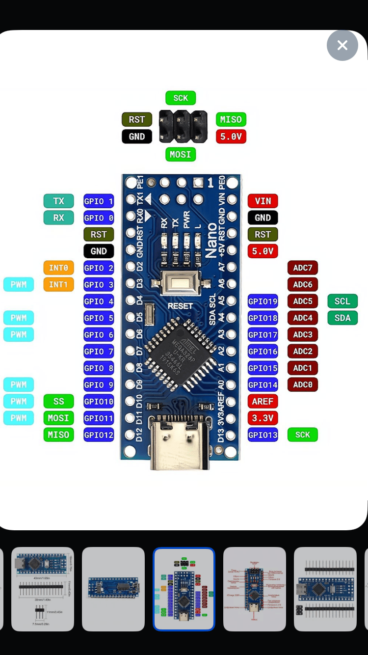

Купил плату Arduino Nano, установил Arduino IDE, установил библиотеки U8g2, U8glib, распиновал дисплей загрузил код, но кроме "шума" на дисплее ничего нет. Загружал готовые "примеры" из Arduino IDE- всё равно "шум" на экране.
Прошу помощь ибо в программировании знаний к сожалению нету.
Что- то не правильно распиновал? Кривой код?
