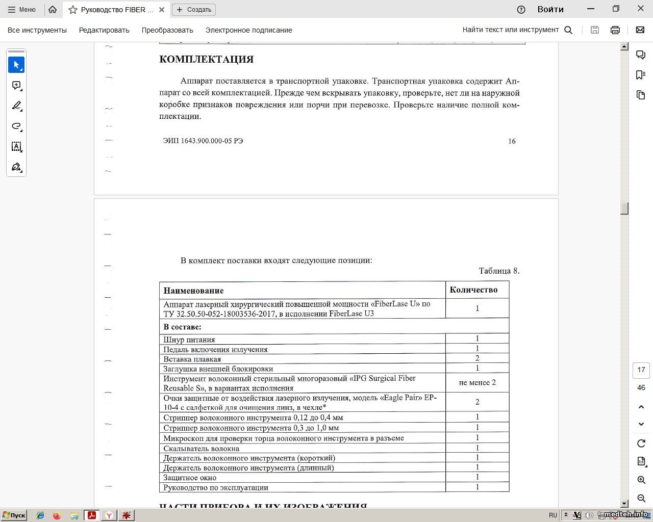

Дополняю. При чтении руководства по эксплуатации нет упоминания о гарантийном сроке. А гарантия устанавливается гарантийным письмом. В комплект поставки входят в разделе наименование - сам лазерный аппарат, а все остальное - в составе: в т.ч. педаль, второй позицией после шнура сетевого.
