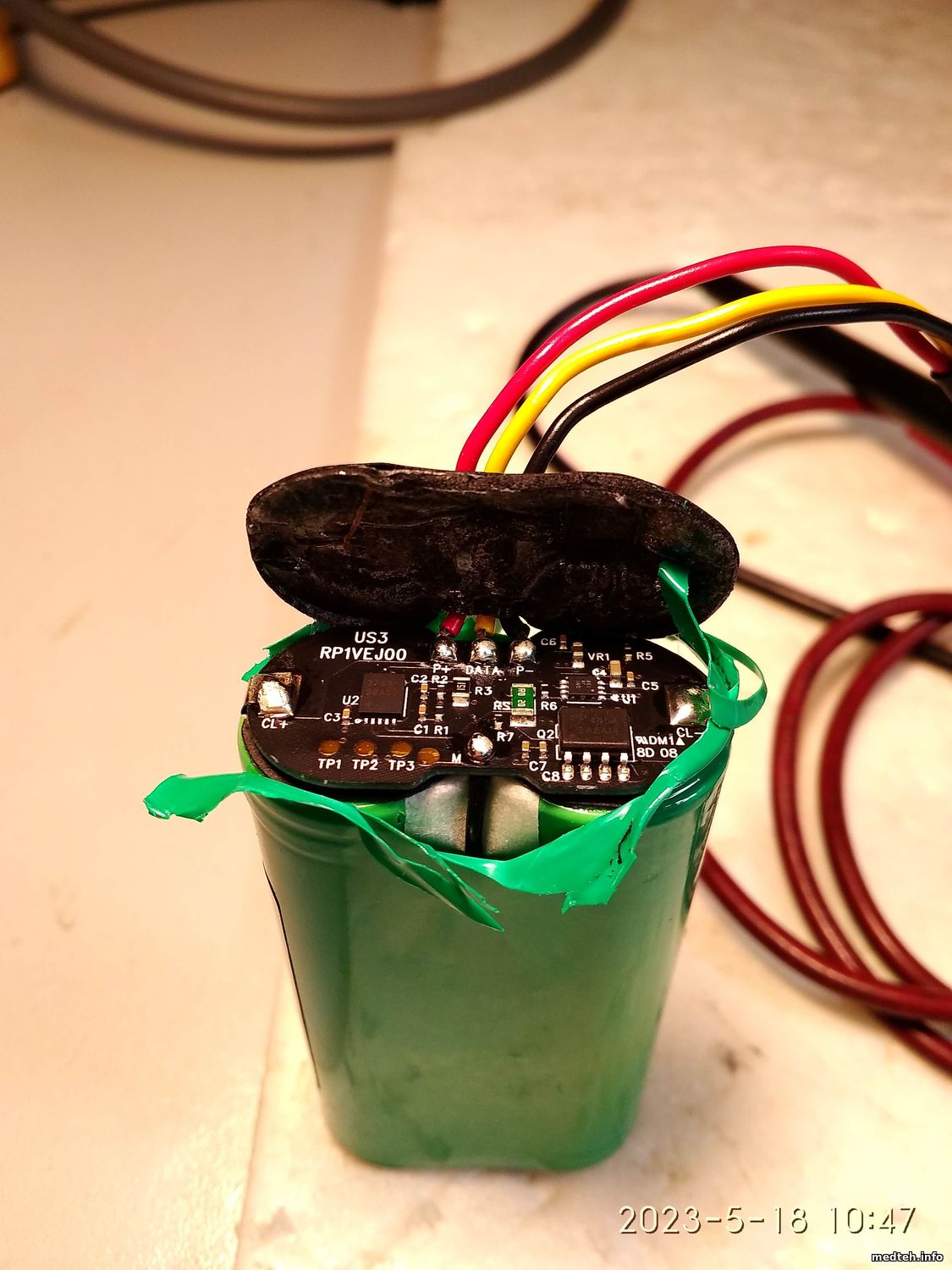

..а подробнее можно осветить важную и денежную тему? С фотографиями вскрытия и перепаковки. Марки новых банок с заводскими паспортными характеристиками? Схема контроллера?

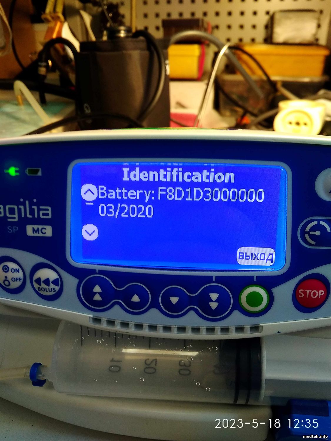

Как-то попытался перепаковать на Agilia SP MC, получилось, однако в памяти остались идентификатор батареи, дата установки и куча поправочных коэффициентов применительно к ёмкости с учётом наработки.
Тут специализированная оснастка и методика и ПО нужны.

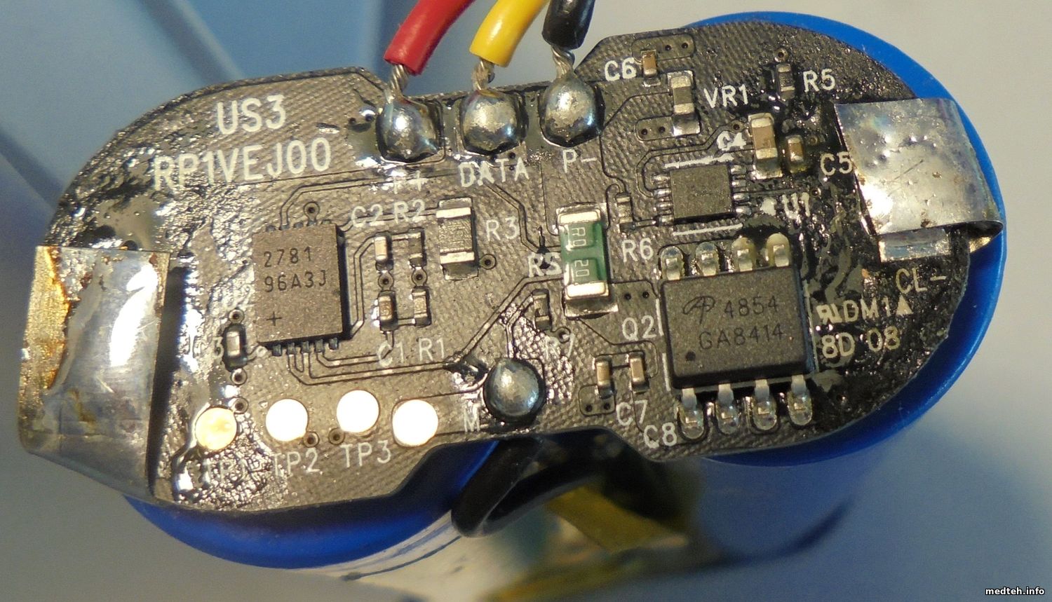

По работе часто приходится менять элементы в аккумуляторах хирургического электроинструмента Stryker, Conmed, Aesculap. Во всех батареях стоят чипы типа 1-wire (D25xx, D34xx), которые ведут учёт циклов заряд -разряд, иногда контролят температуру или срок службы. Из многих часов серфинга по сети и проб собрать-считать-выматериться вынес следующее:
1. каждая серия чипов имеет свои программые особенности чтения-записи
2. если в чипе есть недоступная пост-райт область памяти, производитель ее обязателно закроет
3. кроме сброса блокировки необходимо сбрасывать и счетчик
4. никель-кадмий/металгидр и литиевые элементы имеют разный подход производителя к защите
5. элементы, содержащие в себе контроллер двигателя и/или регулятор типа тех же AESCULAP GA676 или649 имеют не одно место хранения инфы...
После попыток прочесть D2502 и D2505 понял, что с чипами от картриджей принтеров у них мало общего...
