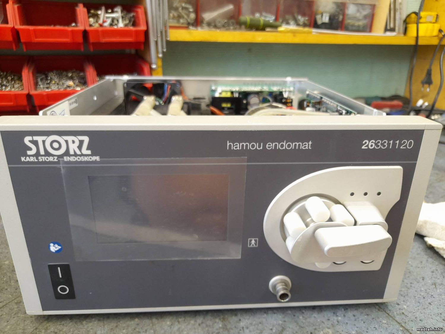

В ЛПУ аппарат включался, видел картридж, запускал привод перистальтического насоса и аспиратор. Но секунд через 15-20 выключался с ошибкой "перегрев электродвигателя", после паузы всё повторялось.
В мастерской вскрыли корпус, убрали жидкость пыль и грязь, но возникла новая напасть:

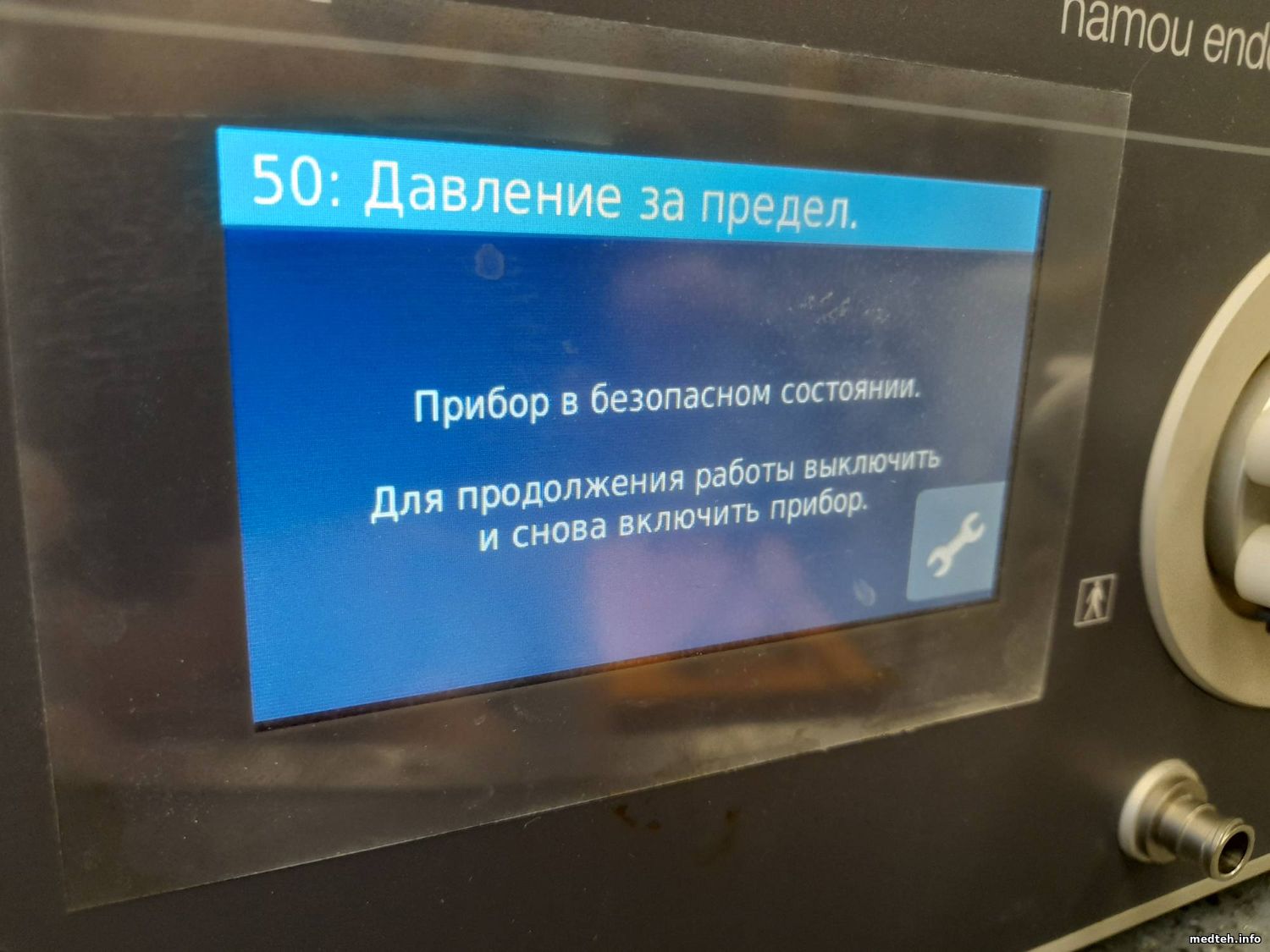

аппарат не видит картридж и сразу выдаёт ошибку 50 - "давление за пределом". Не ясно давление чего ему не нравится?

Там есть замок картриджа, но по нему можно только определить закрыт он или нет, т.е. закрыть можно и без картриджа совсем. Сам картридж пластиковый, никаких контактов чипа там не видно. Может быть какой-то магнитный датчик?
Кроме того, ниже роликов насоса есть две круглые мембранки ... Судя по тому, что с них изнутри отходят шлейфы - тоже датчики, но не ясно чего и каков принцип их действия?

Проблема с ошибками была вызвана попаданием жидкости в разъём печатного шлейфа, что не было видно сразу, но изопропиловый спирт, сухой воздух и приложение рук творят чудеса.
Мембраны под роликами насоса - датчики давления в системе ирригации. Именно в их разъём попала жидкость, что вызвало ошибку.
