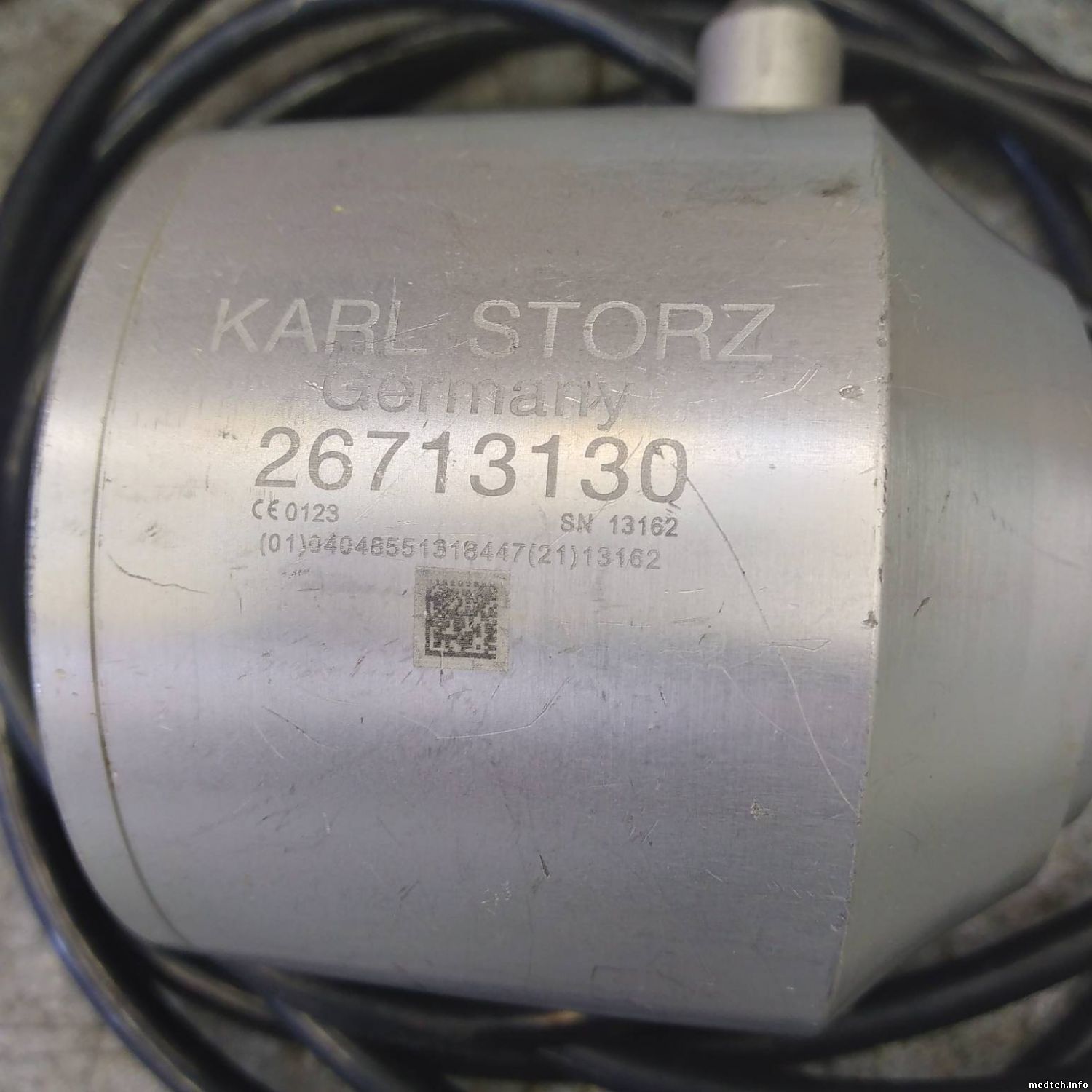

Мотор с полым валом 26713130 ф.Karl Storz - Форум медтехников

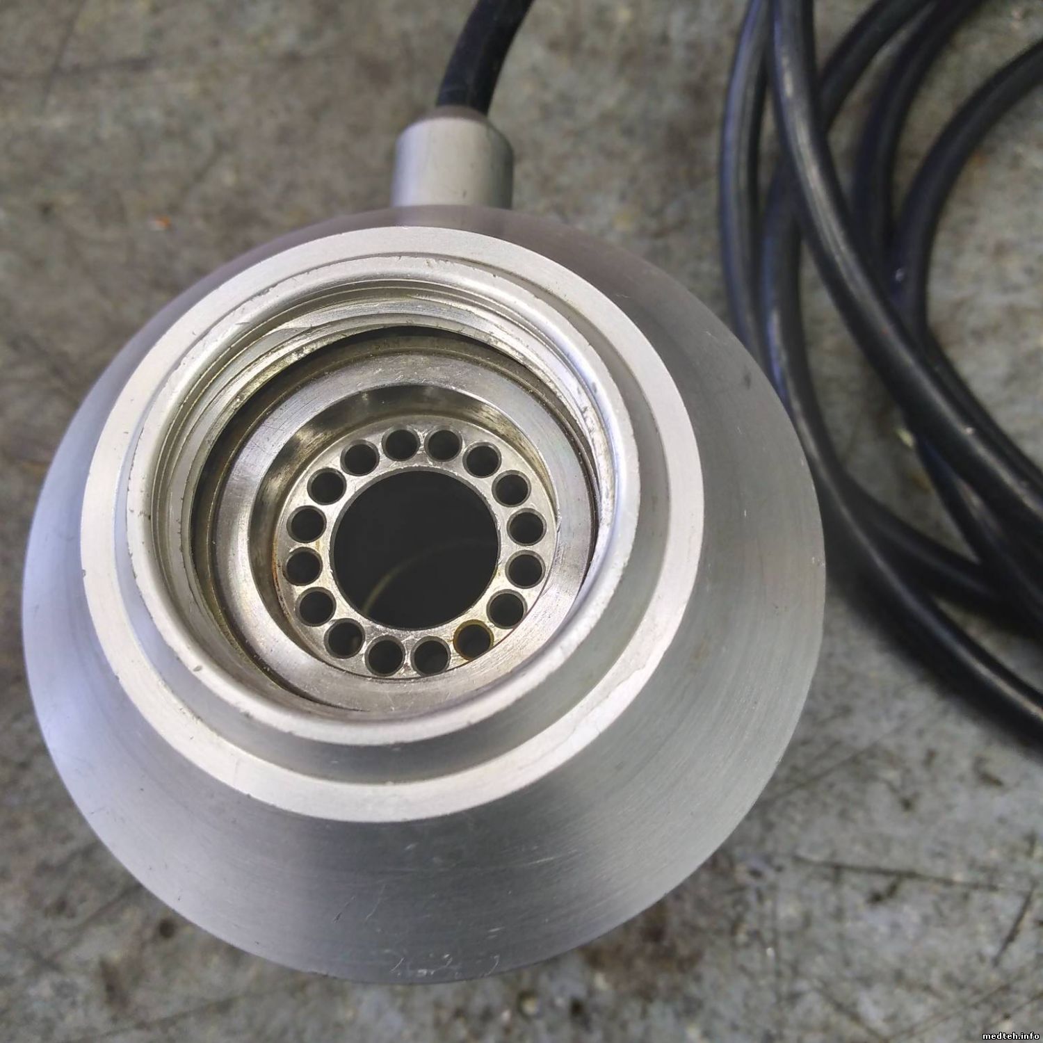

Доброго времени, уважаемые коллеги.
Ошибка на приводе мотора "е19".
Правильно ли я понимаю, что кольцо с перфорацией по кругу - это и есть ротор, и, если мотор не подключен, то он должен свободно вращаться?

Ага, отвечаю сам себе ...
Понимаю правильно. Это и есть ротор, и теперь он свободно вращается.
Это такой хитрый многополюсный двигатель, а его процессор - так же хитрый ПЧ ...
С теорией ясно.

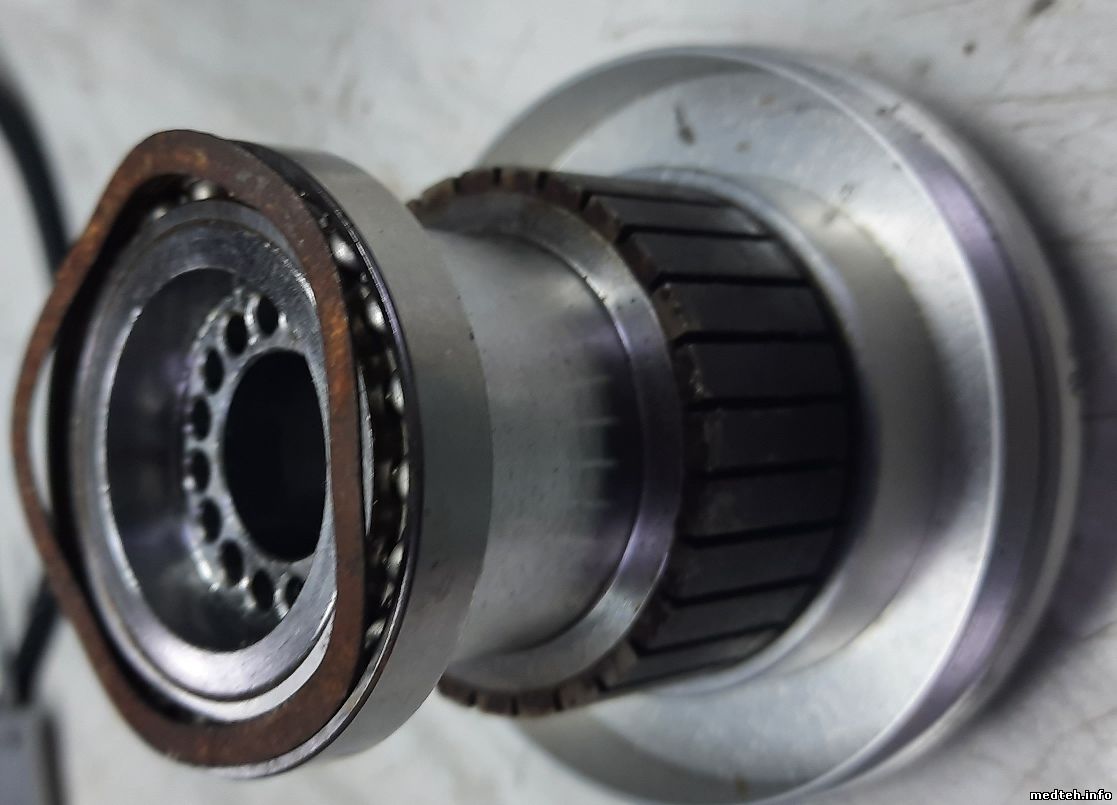

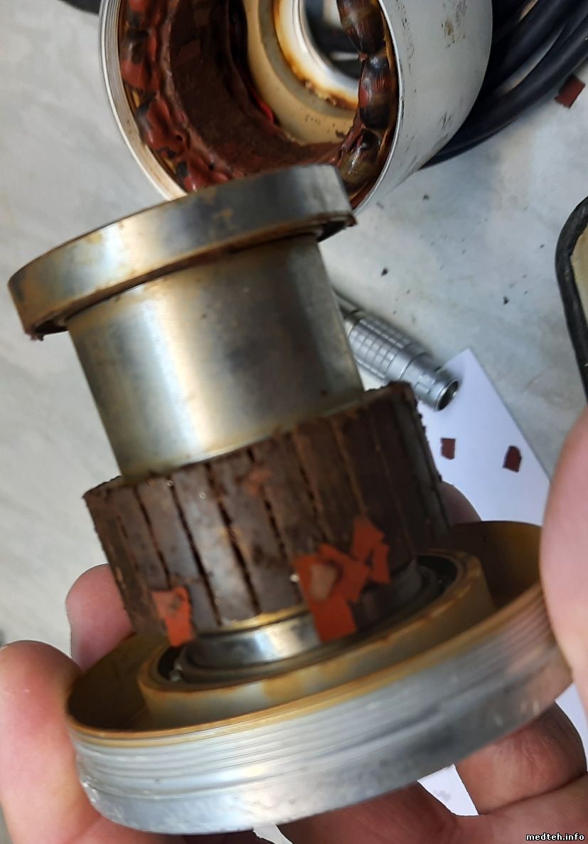

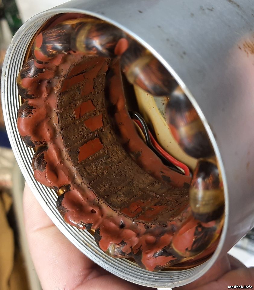

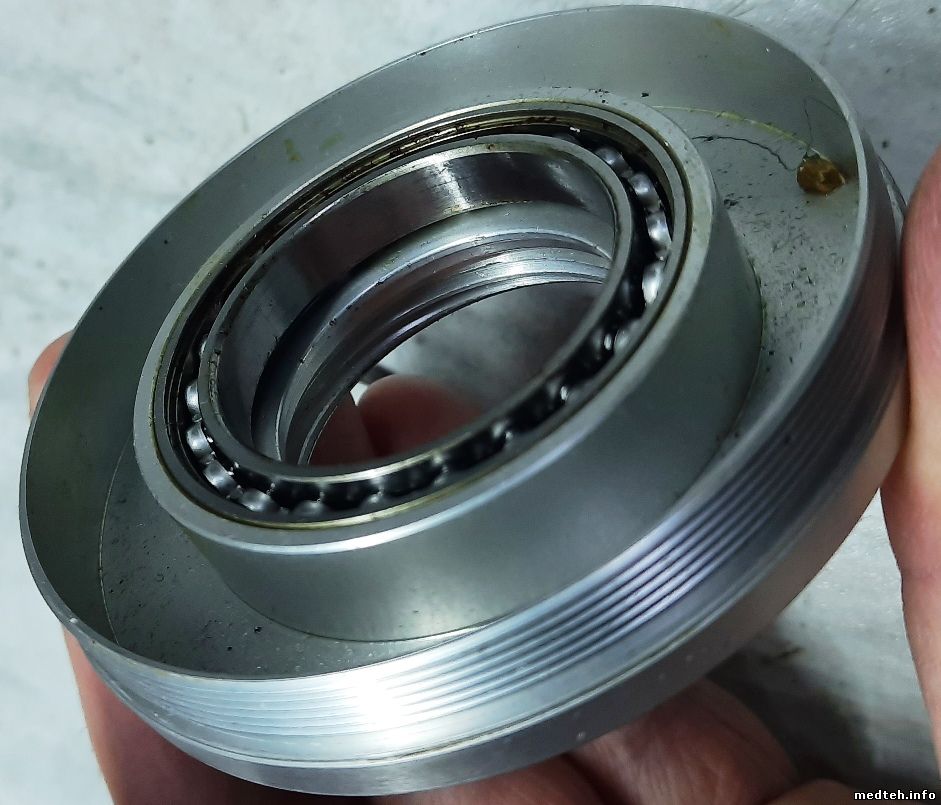

format16mbДата: Понедельник, 26.Сен.2022, 20:56 | Сообщение # 5
Немного поздно, но всё же вставлю свои 5-ть копеек.
Имею на руках такой мотор разобранный на запчасти. Если эти останки ещё можно назвать З/Ч. Всё собрано на странный фиксатор(?) и резьбу.
По идее, разбирается каким-то спец. инструментом. В моём случае использовался ключ газовый СССР.
Всё ржавеет и осыпается, подшипники даже без защитных крышек-шайб. Подшипники 47ммХ35ммХ7мм - 2 шт. В моём случае, одинаковые.
Фиксатор провода нежный и на резьбе с фиксатором. У меня выкрутился из корпуса, но не разобрался.
kirДата: Вторник, 16.Май.2023, 19:40 | Сообщение # 6
У вас сообщений: 89
окончил РТФ МЭИ
Звенигород, МО
format16mb, спасибо за фото!
Мой привод ещё работает, но, если придётся разбирать - очень ценная информация.
