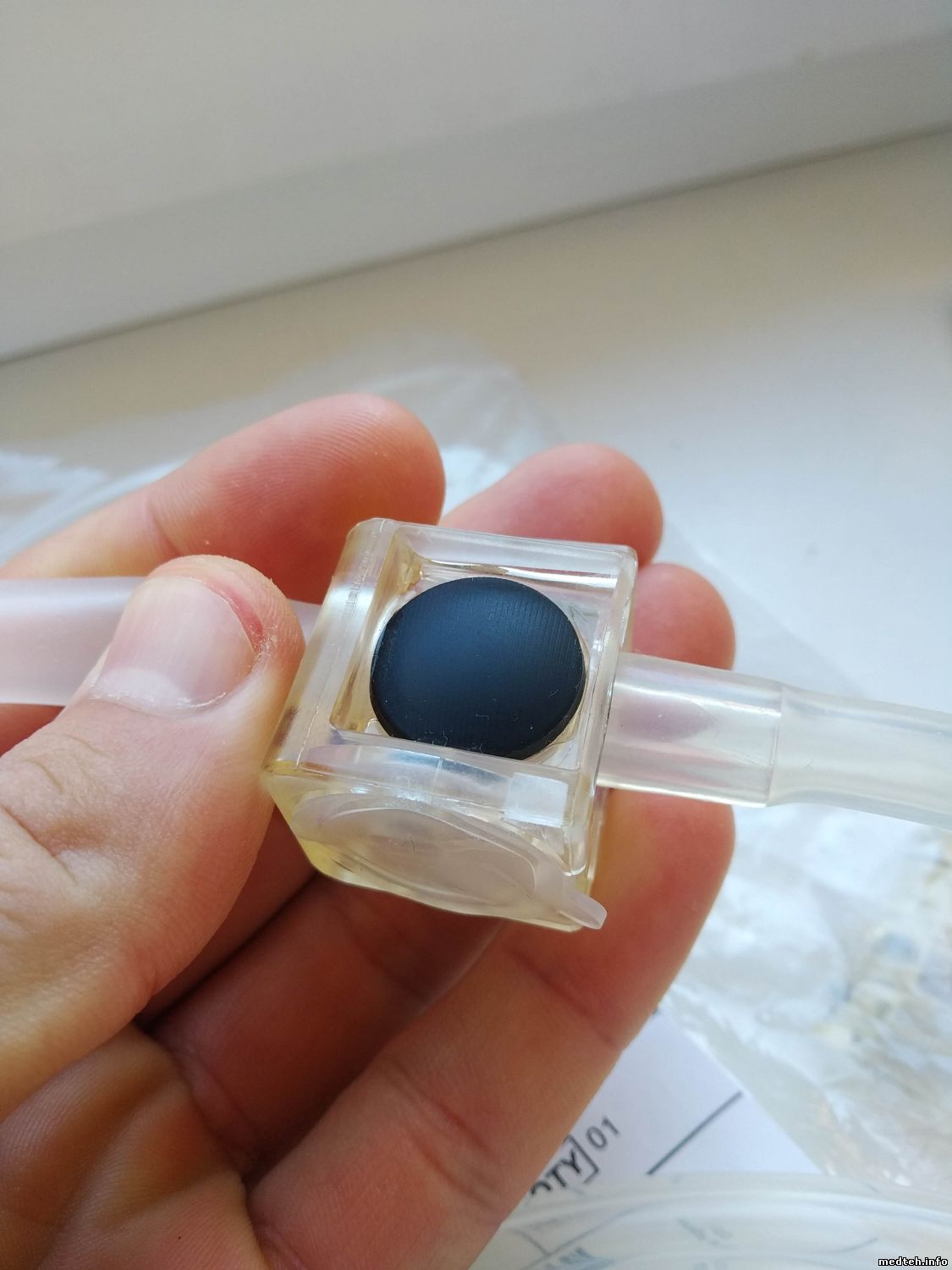

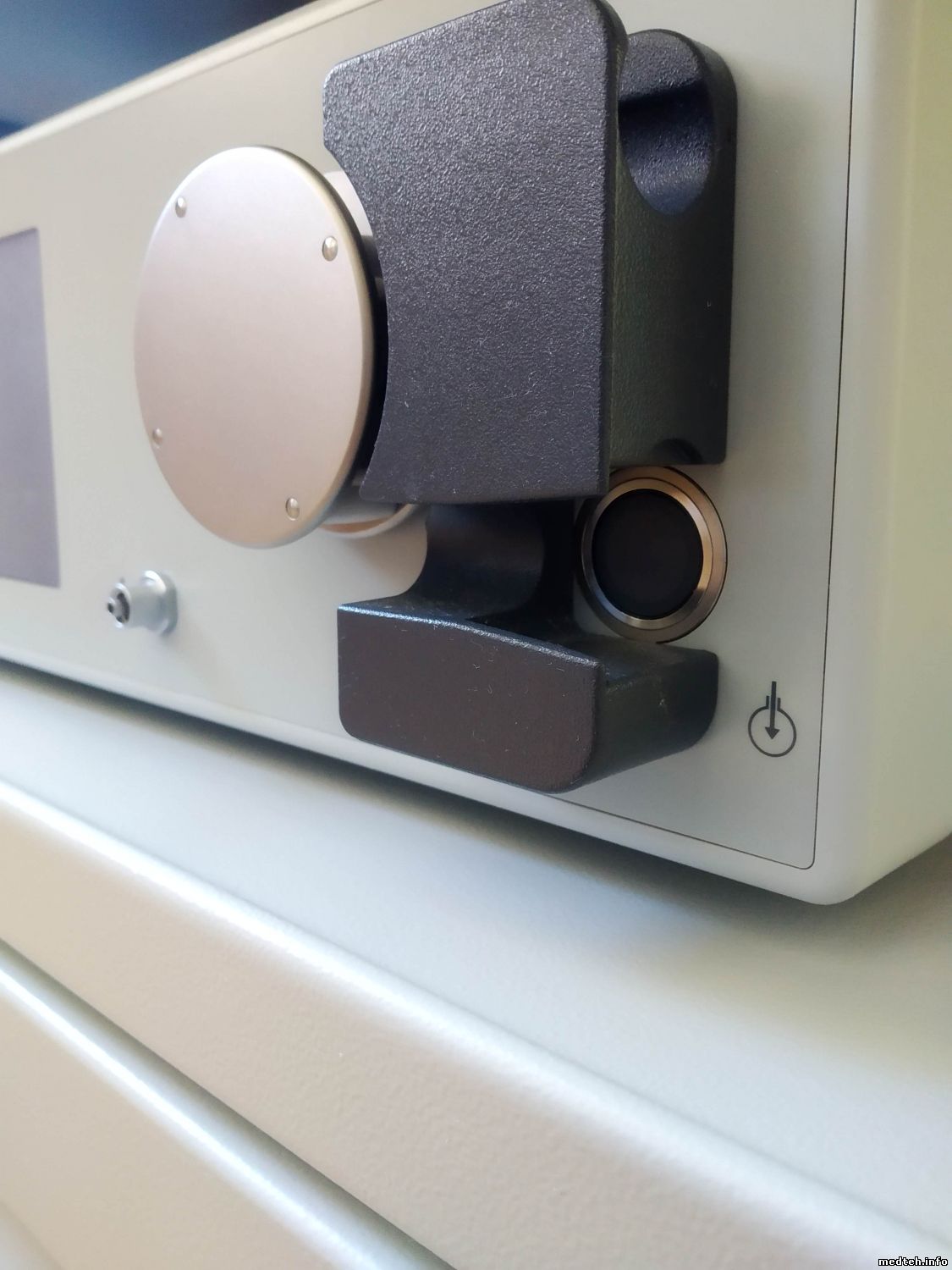

На самой помпе, возле кронштейна крепления шланга стоит считыватель информации, как в домофоне, для прикладывания таблетки. На самом шланге есть ответная фиговина, которая при установке шланга прижимается к считывателю.
Помпа перед запуском анализирует подключенный шланг, указывает количество оставшихся использований на дисплее. Шланг стерилизуется в паровом стерилизаторе, силиконовый, вечный, но запрограммирован всего на 20 использований.
Может кто подскажет, как обойти эту защиту?

Сей шланг является частью механизма перекачки, на него воздействуют валики, сгибая его.
Вы не учитываете механическое воздействие на шланг, пусть даже и силиконовый. Что случится, если он порвётся во время операции, и кто будет за это отвечать?
МВРДата: Четверг, 09.Сен.2021, 07:04 | Сообщение # 3
Цитата Ungvard ()
силиконовый, "вечный", но запрограммирован всего на 20 использований.
У Вас мало опыта, что очевидно, и мало знаний по свойствам материалов ... (Хотя возраст у Вас на момент создания этой темы - 91 год ...)
А пока Вы их набираетесь, безоговорочно следуйте тому, что написал bektyish! ... В этом случае, Ваша "рационализация" (от недостатка знаний) не нужна, если не сказать - вредна! ...
