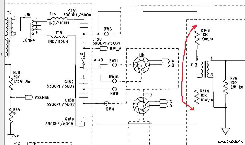

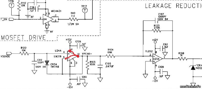

Электроскальпель/коагулятор Force FX C фирмы Valleylab, США, прошило по выходных цепях измерения напряжения (пыль + влага = прогар на плате), между R148 и R149. Резисторы и изм. транс Ок. Автодиагностика не проходит, в работе нет ВВ и падает в недокументируемую ошибку "161". До меня лазили, влупили "соплю" в блоке Leakage reduction. U24, КЗ по ногах 5, 10, 11, 12.
5+12 отр. вход и вход ОУ, по схеме соедены по умолчанию. 10 - неиспользуемая часть (второй ОУ в корпусе), 11 - питание +12 В. Обвязка цела. LM-ку поменял на всякий случай. http://www.medteh.info/_fr/190/4715800.jpg

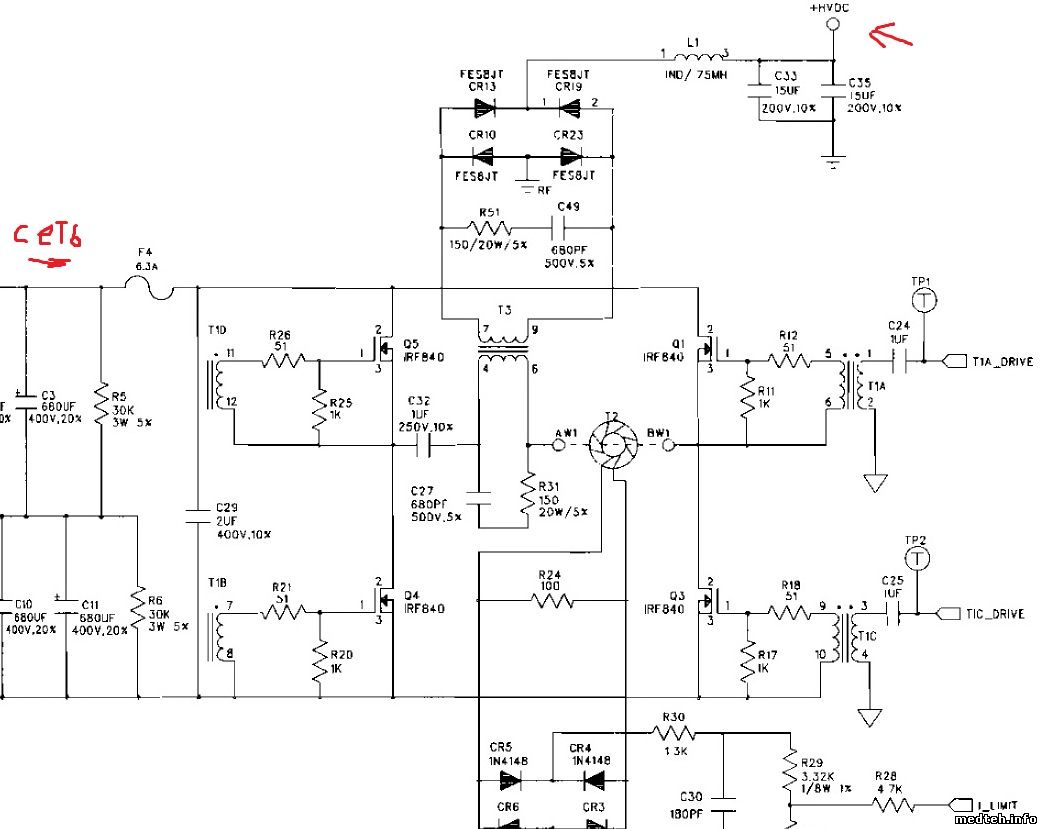

Отдельный ИБП +12В - вопросов к нему нету. Силовая часть - автодетектор 110/220В, "банки", преобразователь на UC3825, трансформатор, мост, дроссель, неполярный 30 мкФ 200В. +HVDC * Этот узел задает амплитуду выхода. http://www.medteh.info/_fr/190/1460970.jpg

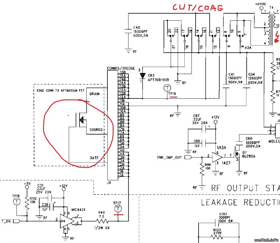

+HVDC нарезает наш проблемный APT8024, с заданной частотой и, через реле (резка/коагуляция) коммутируется (переключение обмоток, резонансных конденсаторов, диода) на ВВ трас. С него ВЧ валит на выход. http://www.medteh.info/_fr/190/6112831.jpg
Рулит силовым ключом драйвер MIC4421 (по выходу мосфеты). * При пробое силы остается живой. Придумал как аналог - 2шт. в параллель STB18NM80 800V. 17(68A.). Суммарный ток чуть выше оригинала втч. импульсный.

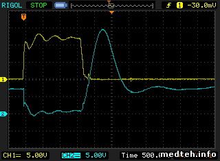

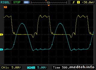

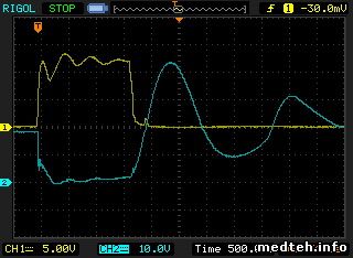

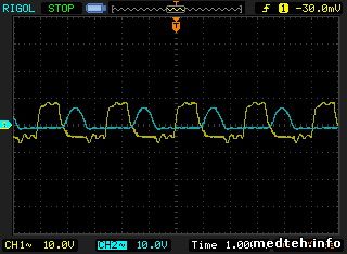

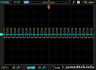

Пока искал/мерял - сгорели транзисторы (один в обрыв второй в КЗ). Ниже осцилограммы (уже звенящих), желтый выход драйвера (гейт ключа, ТР17), синий - дрейн ключа (ТР19) с делителем 1/10. Видно, что драйвер без нагрузки имеет ровный меандр на выходе. http://www.medteh.info/_fr/190/7549911.jpg
Видно, что под нагрузкой есть "дребезг". Думаю, появившийся дребезг и звон результат ухода параметров одного из транзисторов в паре аналогов.
http://www.medteh.info/_fr/190/1210276.jpg

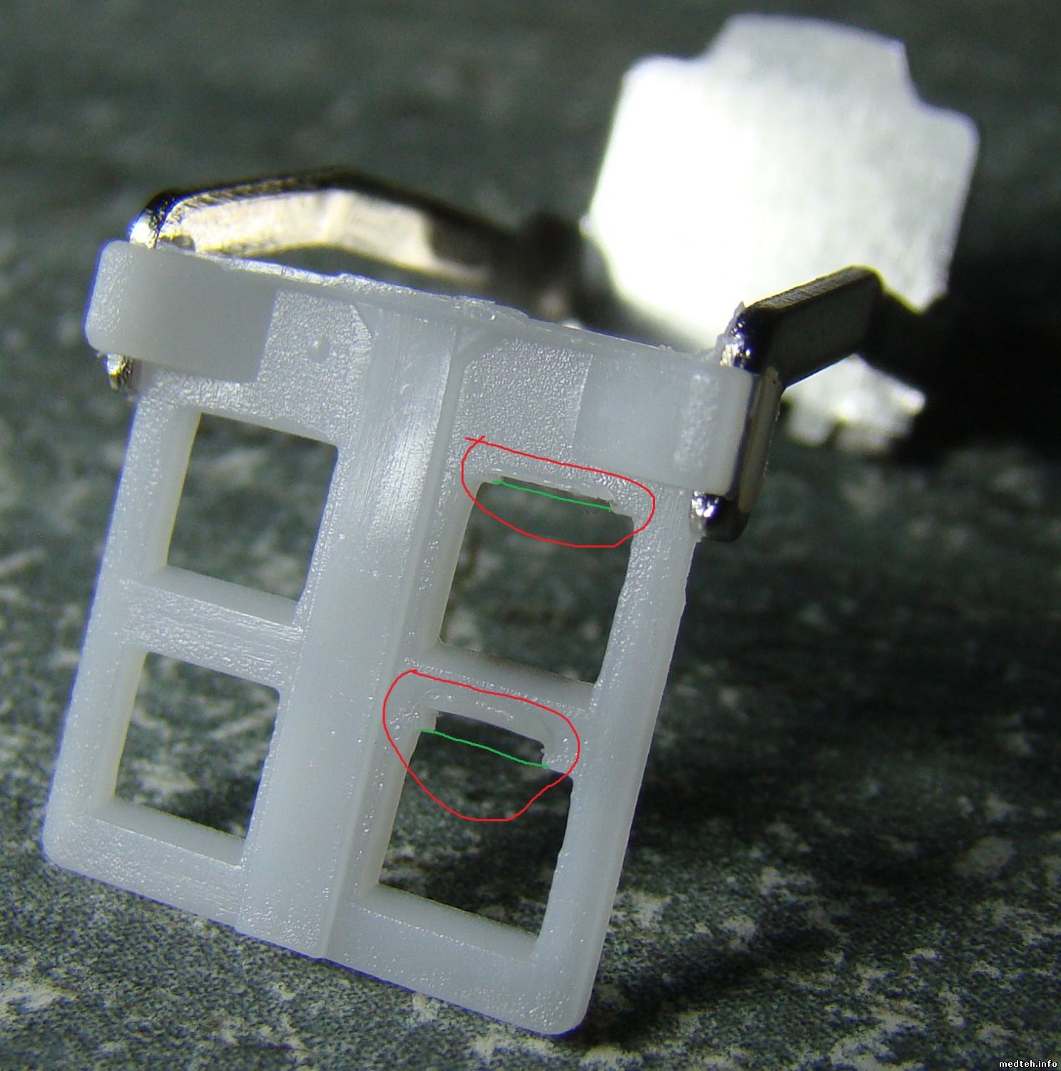

Проблема оказалась в подплавлении толкателя релле. Очевидно, когда горела дуга по плате - был перегруз (Дуга было до цепей контроля, на пациэнта шла норма - защита не отрабатывала). Контакты не подгорели а толкатель чуть проплавился и была не верная/не стабильная коммутация обмоток ВВ трансформатора и/или доп. диода.

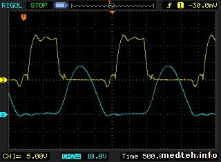

Вопрос решён. Ниже осцилограммы с рабочего девайса в разных режимах и на разных можностях.
