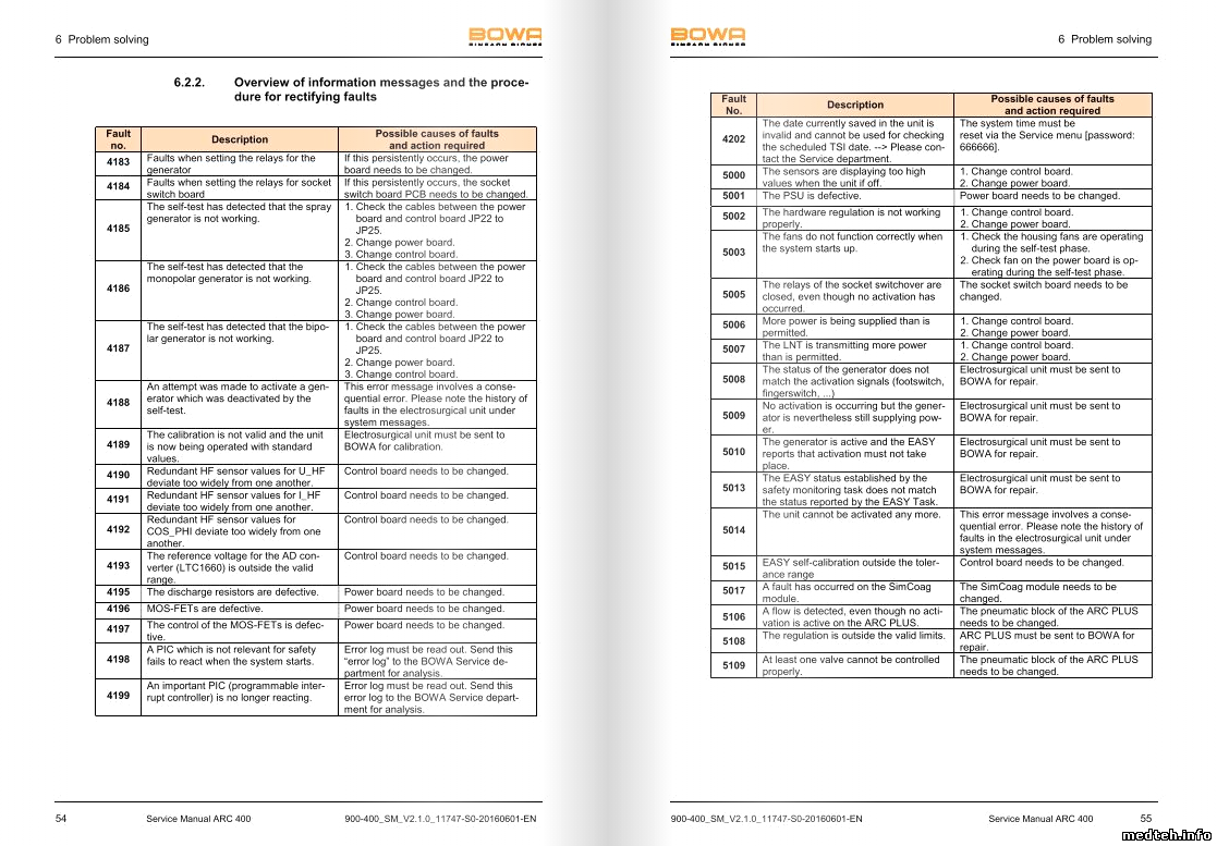

У кого-нибудь есть сервисная инструкция к аппарату ARC 400?
Или может быть кто-нибудь знает, что означают внутренние ошибки 5014 и 4184?

Коды ошибок.
