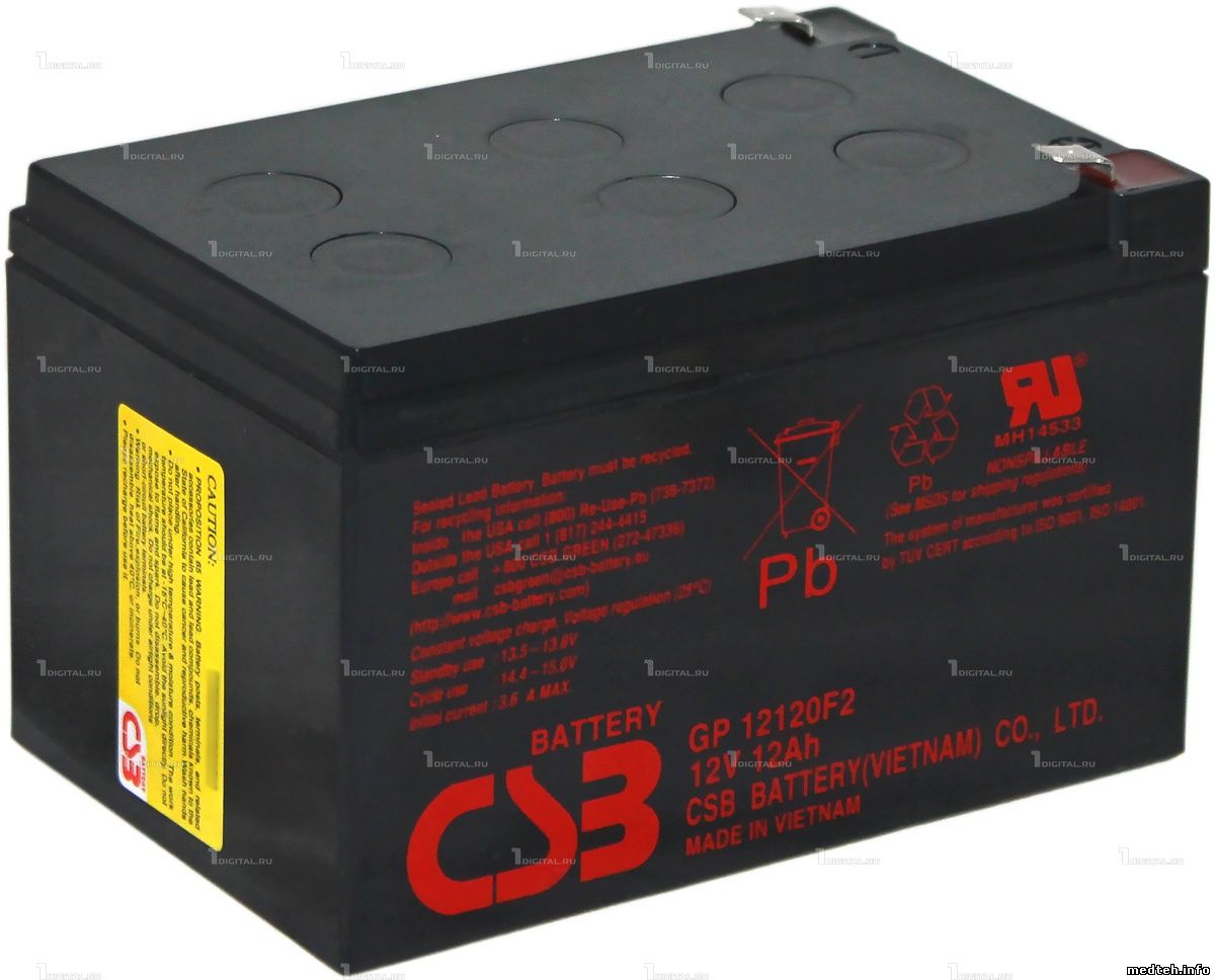

Приветствую всех. Понимаю , что тема не нова , но хочу уточнить некоторые детали. Стол ОМ-Дельта-01 при движении вверх смещается на пару миллиметров и останавливается. При повторном нажатии на кнопку происходит то-же самое. Однако после длительного перерыва он начинает работать нормально. Правда не долго. Другие функции работают нормально. Подозрение на аккумуляторы. Хотелось бы узнать как до них проще добраться ? И вообще не совсем понимаю от какого источника работает помпа от аккумуляторов или от сети ? Подключение к сети нужно только для зарядки аккумуляторов ? Может ли стол работать без аккумуляторов ? Информации ноль. Ни схем ни описания ! Может какие еще причины ? Подскажите кто ,что знает!
AlexiumДата: Среда, 20.Июн.2018, 18:09 | Сообщение # 2
Помпа работает от аккумуляторов, аккумуляторы в основании стола, если не ошибаюсь 4 штуки на 12 или 17 Ач unknown

Их там 2а по 10Аh А как их проще вытащить ?
AlexiumДата: Пятница, 22.Июн.2018, 11:57 | Сообщение # 4
Сначала сниимается п-пластины закрывающие тумбу, затем откручиваютя винты верхней крышки и поднимаете нужный край максимально и вытягиваете аккумуляторы по одному.

Снимаешь пластины корпуса что закрывают подъемный механизм, в основании 4 болта которые держать нижний корпус откручиваешь их, кожух основания приподнимешь и повернешь на 90 градусов , там и увидишь 2 аккума по 12В 12 Ah вроде соединенные последовательно т.е 24 В , там же блок зарядки лежит, аккумы бывает распухают и тяжело достаются! Может и от сети работать если аккумы совсем не сдохли, но если померли то так и будет как у вас , еще и блок зарядки могут утянуть за собой!

Проблема решена. Разобрал по вашему совету. Спасибо! Делали вдвоем. Разобрать одному не проблема , а вот собрать не очень. Аккумуляторы с вида оказались слегка припухшие. Подключил свои ,проверенные и все заработало. Удивляет, то , что индикатор не показывает на необходимость заряда аккумуляторов. Столу всего 2,5 года ! У нас таких столов 6ть штук. Приобрели в одно и то-же время. Стоит ждать кончины остальных пяти столов. Будем закупать аккумуляторы.
