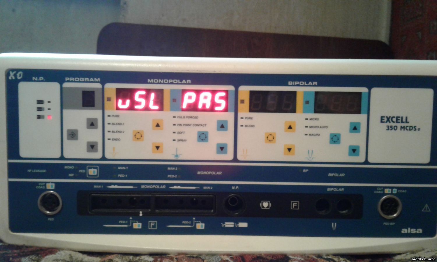

Здравствуйте форумчане. Может кто сталкивался с коагулятором Alsa Exell 350? Проблема такая: сгорел полевик irfbg30, мощный резистор на радиаторе 47ом,резистор R18 10K(3W) в модуле питания.После замены пишет какую то ошибку(на картинке, ее нет в сервис мануале) и горит аварийный сигнал нейтральной платы. Все напряжения в норме: +5в, +15в, -15в, +24в, кроме основного питания вч-генератора(напряжение отсутствует). По схеме управление на микрухе UC3525. Силовые цепи с выхода микросхемы(да и входные) все целы.... Может у кого был такой дефект, а то куда копать дальше уже не знаю???

Я так понимаю, аварийный световой сигнал(красная точка слева по картинке) - это большое сопротивление выхода пассивного электрода, при этом система автоматом вырубает питание генератора вч........ . Пробывал коротить гнездо пасивного электрода, ничего не меняется.
И что же это за ошибка, которую пишет аппарат??? Скорей всего это взаимосвязано с сигналом тревоги N.P. ..... . Может кто подскажет куда копать???
