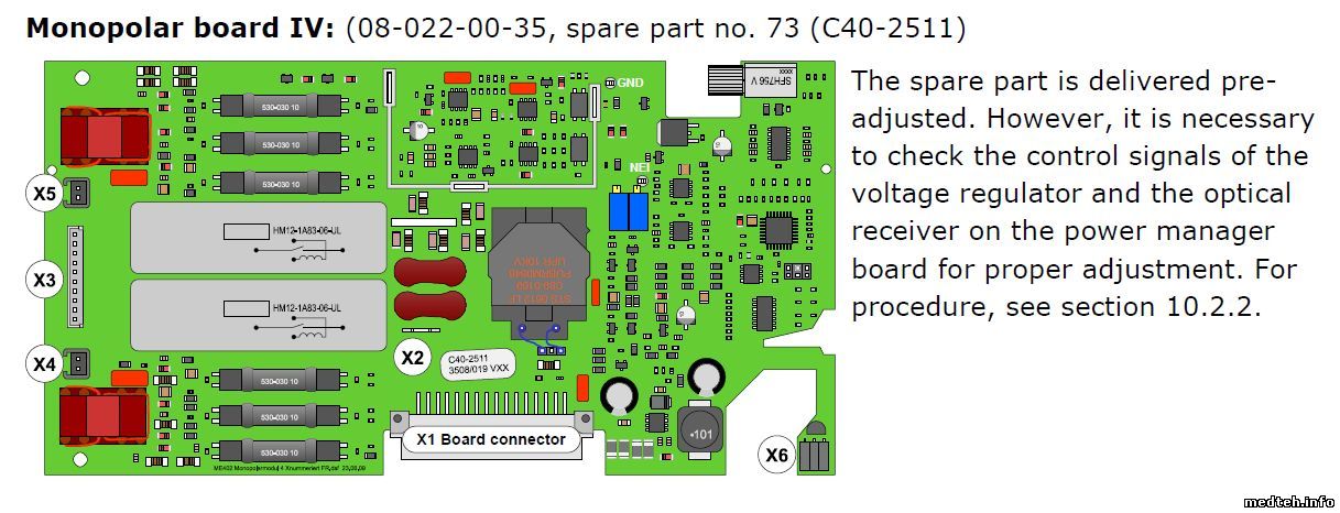

Maxium ME 402 не регулируется выходная мощность, работа аппарата видна, если активным электродом непосредственно коснуться нейтрального электрода. Может кто сталкивался?
Maksim_MarkinДата: Четверг, 12.Июл.2018, 08:45 | Сообщение # 10
Мед инженер
Нашел выгоревший резистор возле силовых ключей, на обратной стороне мат. платы 4-ех ногая планарка, по даташиту похоже на индуктивность.

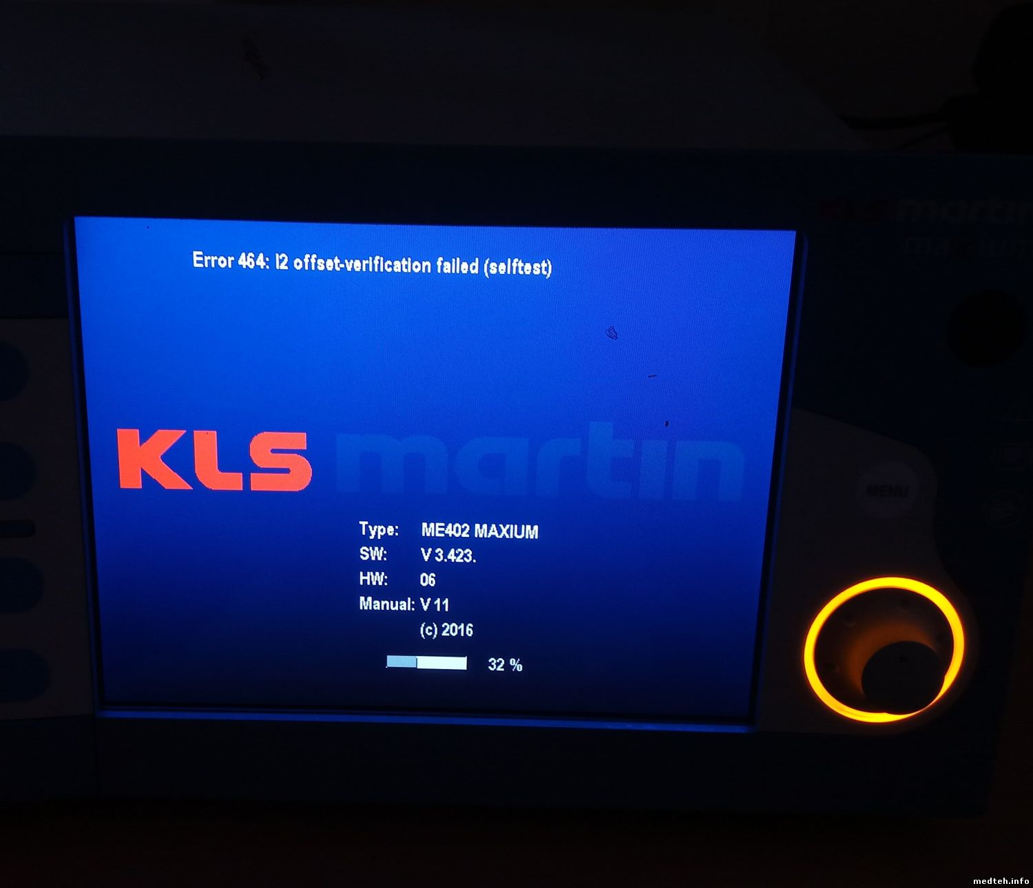

Аппарат kls martin 402 приключении зависает на 33% загрузки и выдаёт ошибку 390 fibre link of mono WH disconnected or out of calibr.
Кто сталкивался с подобным?

maxium me 402 выдает ошибку при загрузке "390 fibre link of mono WH disconnected or out of calibr.! " Кто сталкивался с такой ошибкой и как решали эту проблему? В сервисе не нашел такой ошибки, может существует расширенный мануал?
AlexiumДата: Среда, 22.Янв.2020, 14:32 | Сообщение # 23
error 390-
err-390.pdf (202.7 Kb)
