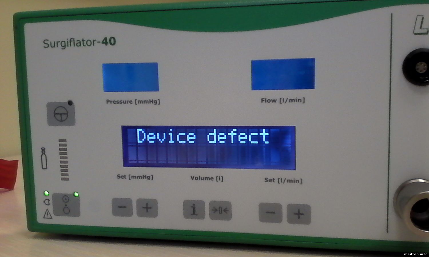

Имеется данный аппарат, который заблокировался программно по "загрязнению". Реального загрязнения не было, видимо, случайно коротнули датчик наличия жидкости. Теперь при включении выдает "Device defect", "Call Service", "Contamination". В сервисное меню могу войти (код известен), там такие пункты:

Кто сталкивался с ремонтом такого аппарата? В меню нет ничего, хотя бы косвенного говорящего о сбросе блокировки. Люди, помогите, я в смятении. Как разблокировать аппарат?

Сервисное руководство ищите. Скорее всего - Factory default снимет блокировку - сброс в заводские настройки. но это чревато тем, что потребует перекалибровок....
Опять же - сам датчик наличия жидкости проверяли - сейчас он сигнал не выдает? А то может если датчик очистить и просушить - само снимется...
