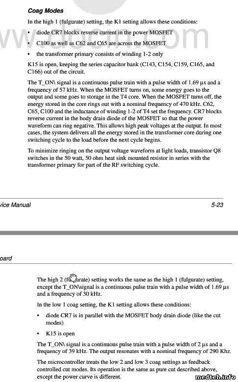

Схемы нет но есть описание

В мануале написано - "откалибровать ECON factor. Calibration Step 8 - Chek and Adjust the ECON
factor on page 6-37. Если ошибка повторяется, обратитесь к странице 7-30 Correcting T_ON ASIC
Malfunction."
