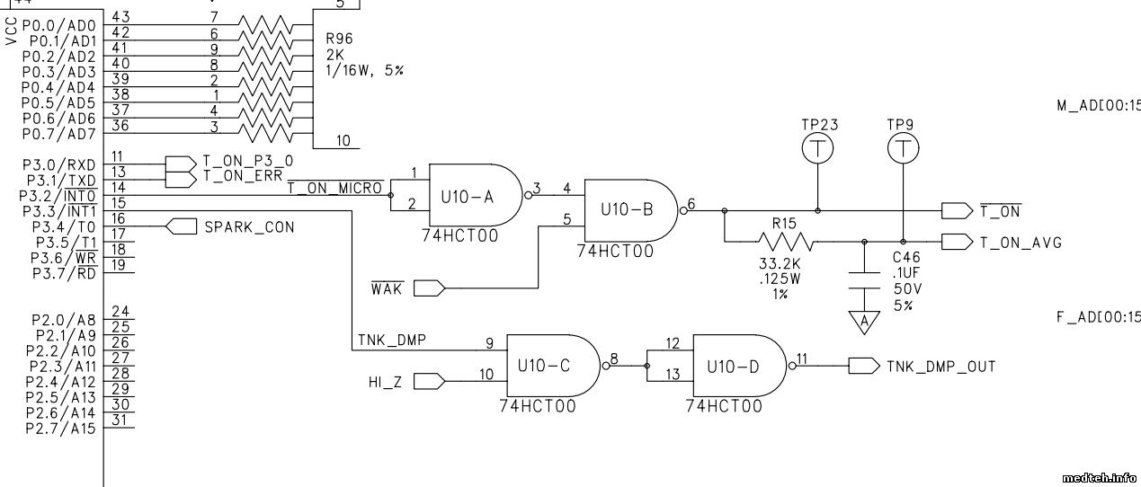

Схема. RF Board sheet 3 of 3. Инверсный RF_TONE (TP5) включающий тональный звуковой сигнал при активации генератора?

Сигнал однозначно обнаружил. Схема PCB Controller - sheet 2 of 2. T_ON_AVG (контрольная точка TP9) формируется RC цепочкой R15, C46. В дежурном режиме, т.е. при отсутствии генерации сигнал на входе цепочки 5,12В (питание U10), на выходе - 4,96В. Получается падение на R15 - 160 мВ, ток 4,8 мкА. При прикосновении пальцем к RC цепочке напряжение в контрольной точке TP9 падает до 4,93 - 4,92В и возникает вышеупомянутая ошибка 168. Логично предположить, что в процессе работы температура внутри корпуса растёт и соответственно температура резистора R15 тоже растёт, что вызывает увеличение его сопротивления и как следствие падение напряжения на нём. Результат - напряжение в контрольной точке TP9 плавно падает до 4,92В, что и вызывает ошибку 168.
Физически причина понятна. Что теперь с этим делать??? Есть идеи?

ИМХО, скорее конденсатор помрет, чем резистор. Я встречал не раз конденсаторы работающие как сопротивление.
SibulbaДата: Среда, 04.Май.2016, 11:55 | Сообщение # 7
У вас сообщений: 124
aromas, Кондёр выпаял, проверил - ёмкость 10 нФ вместо положенных 100 нФ. Не понимаю только к чему здесь кондер на 50В поставили? Откуда здесь взяться напряжению больше 5 В? Впаял другой конденсатор на 16 В 100 нФ. Результат тот же, картина не поменялась. Да и могла ли она поменяться если на входе цепочки постоянка. Другое дело когда в момент активации генератора в том или ином режиме появляется меандр....
Попробую перекалибровать девайс ещё раз!
