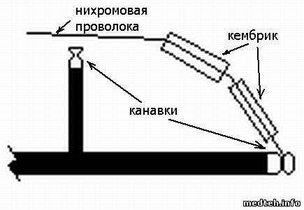

msalexx73Дата: Среда, 28.Мар.2012, 02:03 | Сообщение # 14
Бугульма
Я ремонтирую так: беру этот самый парус, снимаю изоляцию с мест куда подсоединяется эта проволока, снимаю остатки ее, обтачиваю квадратным надфилем углом по окружности чтобы получилась канавка, потом беру нихромовую проволоку и туго наматываю два витка на каждую канавку, но прежде на проволоку насаживаю термоусадочный кембрик примерно по 2 см 2 штуки, одеваю их на оголенные места желательно внахлест на заводскую изоляцию и нагреваю зажигалкой. Все! Готово! Такой "парус" работает нормально и жалоб от доков не было.
