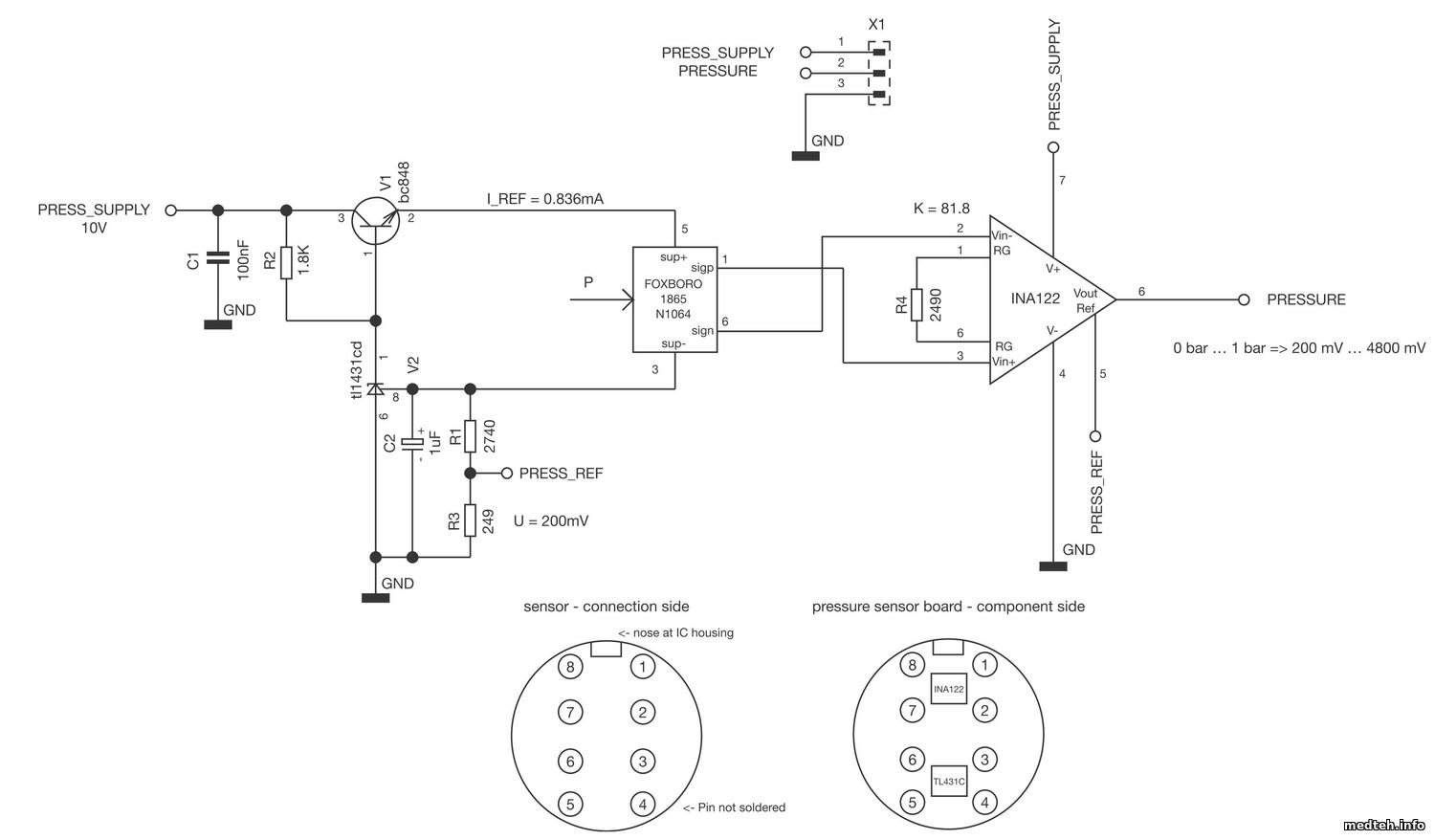

Прибор 263310 20 сразу после вкл при самотестировании выдает ошибку 5. Как я понял из инструкции, датчик давления системы ирригации имеет неверное смещение по вкл питания. Сам датчик работает, если слегка надавить на него пальцем, раздается писк, убрать палец - писк исчезает. Но как откалибровать смещение датчика?
Смещение датчика при вкл питания прибора должно быть около 0,2V. Датчик питается от 10V. Однако у меня на его выходе 0.08V. Пропаял все соединения TL431 и INA122 - не помогло! На REF входе INA122 имеем 0.2V, т. е. на выходе должно быть не менее, если мост FOXBORO 1865 сбалансирован. Но с ним творятся чудеса: вероятно из-за проникновения жидкости внутрь смещение моста постянно изменяется, особенно при погружении в воду. Выхода тут особо нет, датчик под замену, хотя я уменьшил R1 чтобы смещение при включении стало хотя бы 190mV, но имхо это ненадолго...
Сообщение отредактировал vladi - Понедельник, 29.Июн.2026, 22:21
