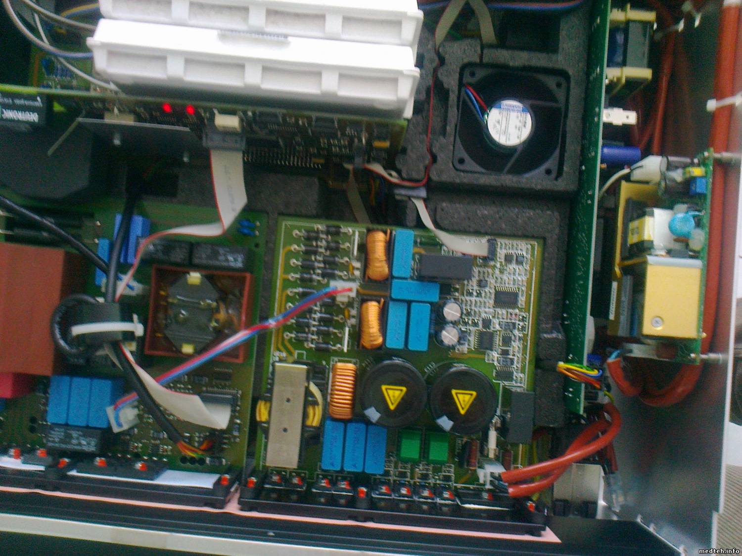

Коллеги разобрали электрокоагулятор Autocon до основания и выяснили, что виноват всё-таки тач скрин
диагональ 6.5 дюймов шлейф один на пять контактов.
Может кто в курсе аналог такого?

А как проведёшь калибровку, если тач скрин не реагирует, этот резистивный тач скрин. Вся проверка показывает, что он насосал влагу.
Вопрос - кто-нибудь лечил их.

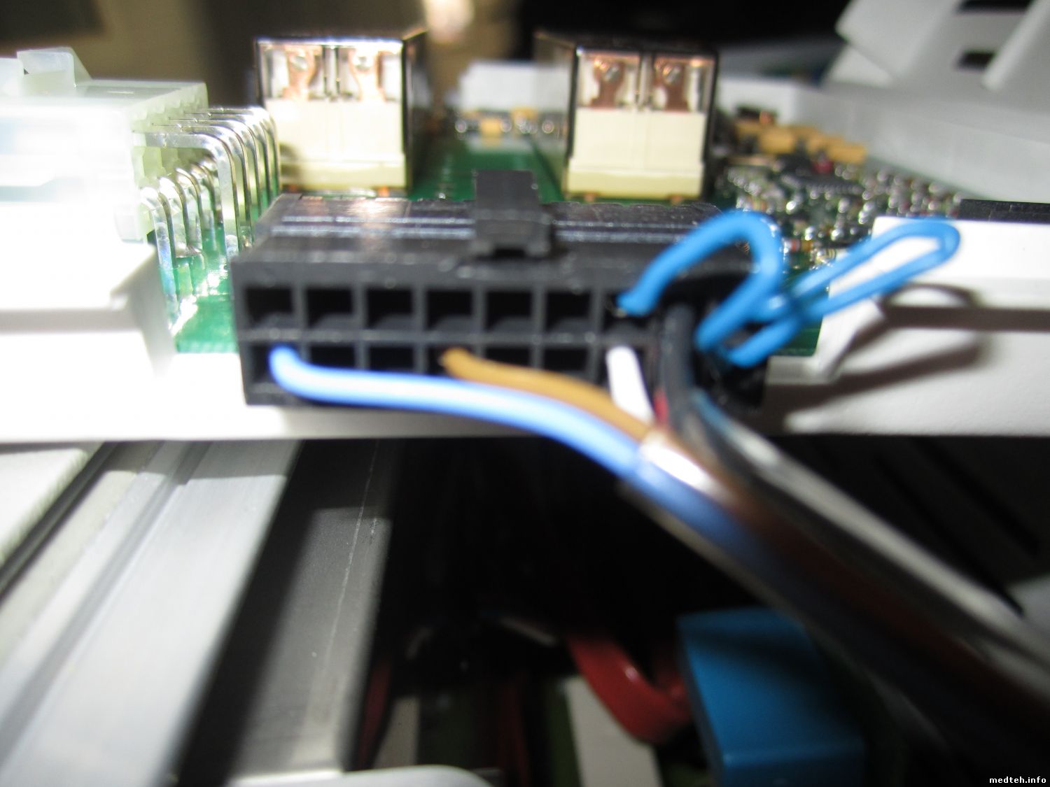

ManikДата: Понедельник, 14.Мар.2016, 21:58 | Сообщение # 23
Эксперементатор
Всем добрый день
Подскажите, как можно подключить Еrbe Вisicion к Autocon 400.
Посмотрел, что все платы одинаковые (даже по серийным номерам), но аппарат не распознает инструмент :-((
Или может у кого есть фото распайки разъёма подключения MF гнезда?
Думаю, что разгадка кроется только в схеме подключения разъёма к плате 30140-814.
Сделаем все правильно и успех на нашей стороне :-))
